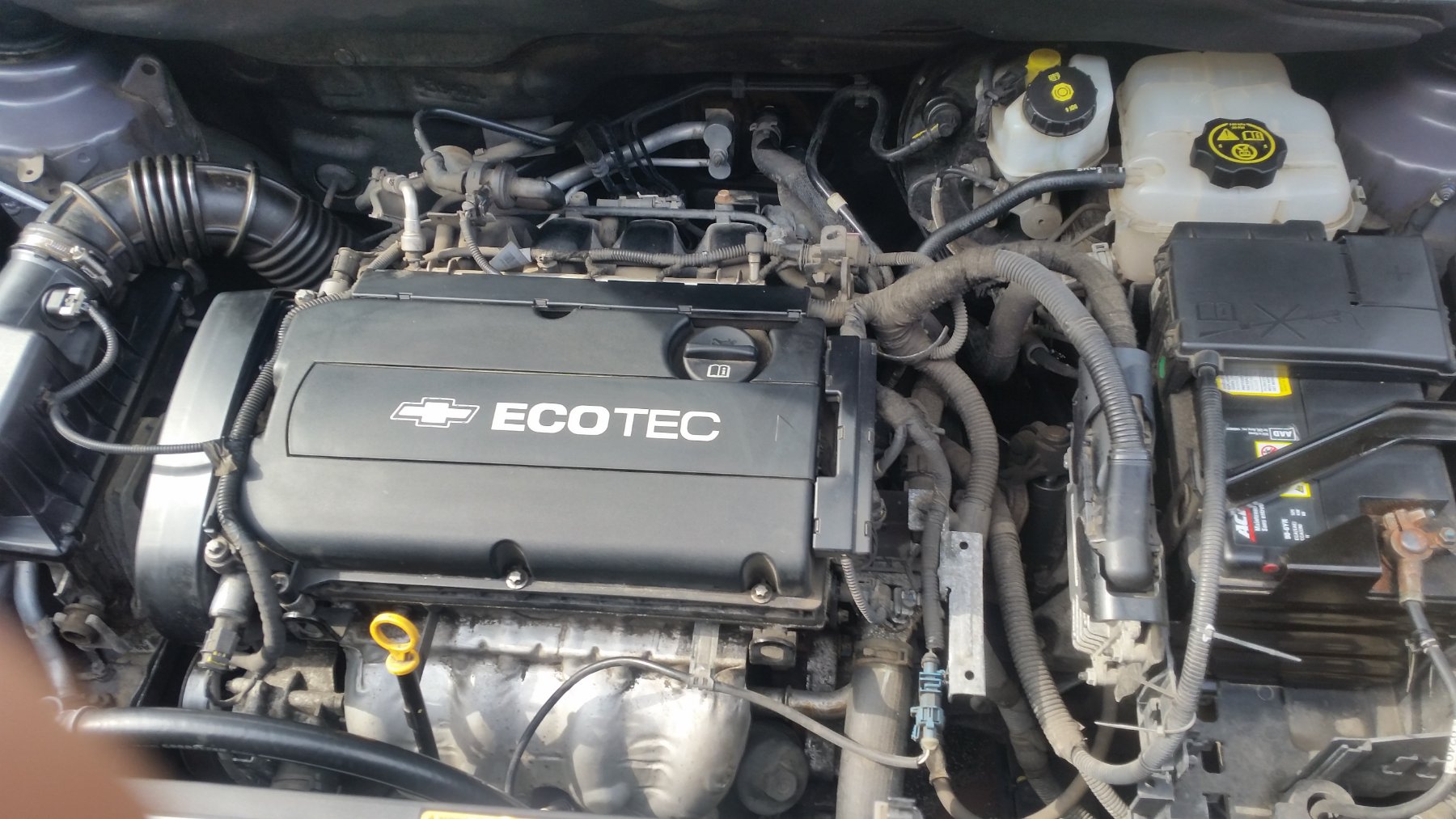

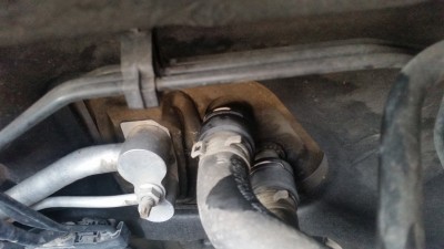

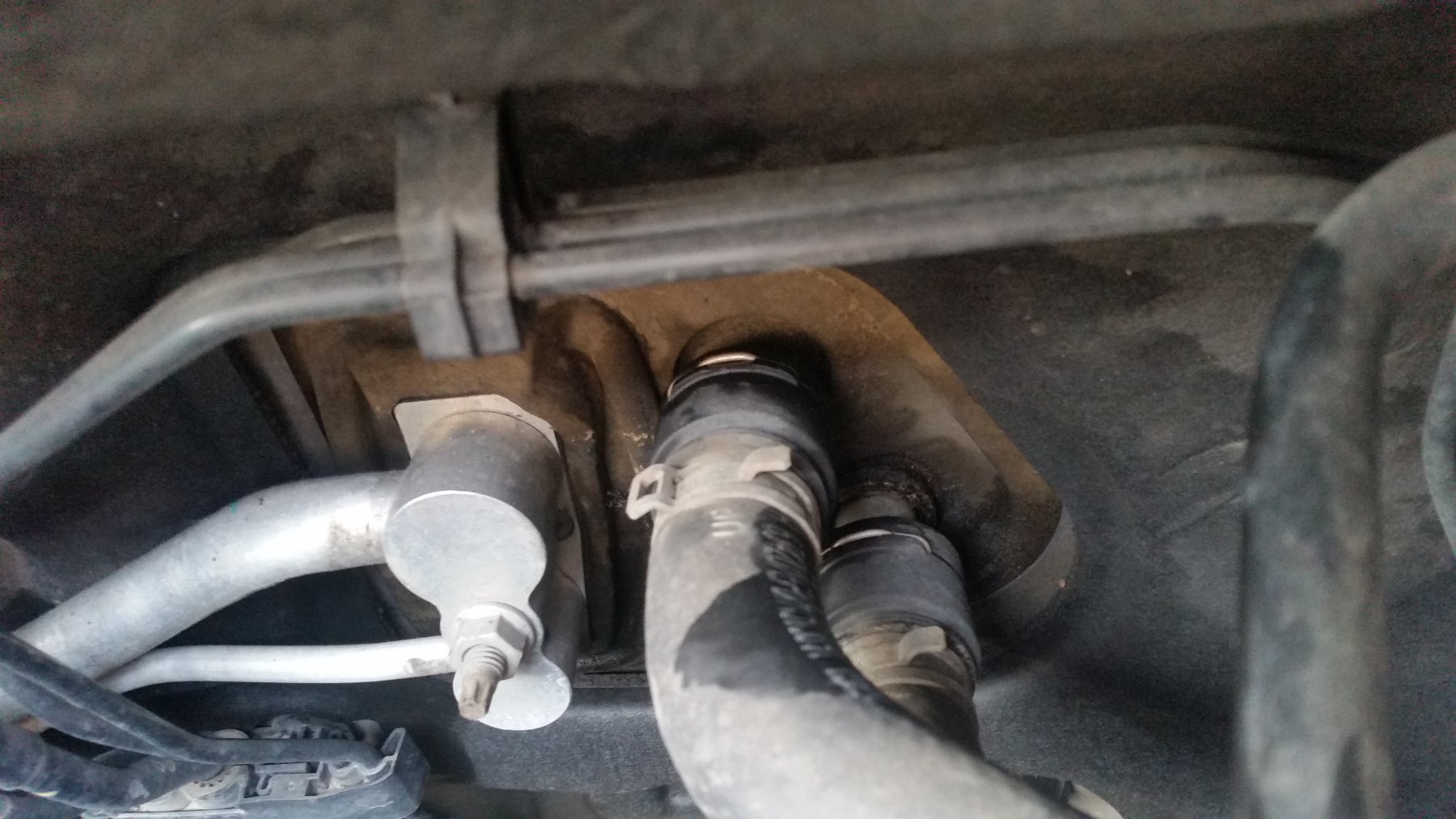

Witajcie,
Samochód to Orlando z silnikiem 1.8 benzyna. Dziś zauważyłem przy wymianie żarówki ,że zbiornik z płynem chłodniczym jest pusty! .Po dolaniu płynu ubywa go bardzo szybko . Udało mi się zlokalizować problem (zdjęcia) . Ktoś może mi powiedzieć co to za część ? Co jest wewnątrz za tą matą ,gdzie węże doprowadzają płyn ? ktoś miał podobny problem ? .

Za ścianą grodziową jest nagrzewnica. Prawdopodobnie wymiana uszczelek na szybkozłączach pomoże. Chyba że przewody przeciekają.

Okazało się ,że uszczelki . Pod wpływem temperatury jedna z nich popękała i przepuszczała płyn. Po wymianie jest już ok. Dzięki za komentarze

Czy to była uszczelka na szybkozłączce?

Tak
Oring popękął od wewnętrznej strony i dlatego leciało .
