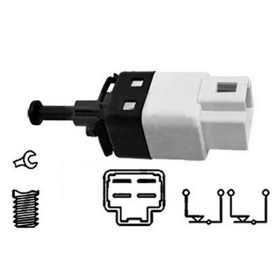

Pytanie, czy do wersji z tempomatem wkładano taki jak na zdjęciu czterostykowy włącznik o nr OE 96874571? Bo torque zeznaje błąd P0571: Cruise Control/Brake Switch A Circuit
objaw -> tempomat albo wcale się nie chce załączyć, albo załącza się i na wybojach wyłącza, światło stop działa chyba ok, przynajmniej nikt mi jeszcze w tył nie wjechał i jak przyciskam to widać czerwoną łunę z tyłu w ciemnościach

Wg. twojego VIN to czujnik 96874572.
