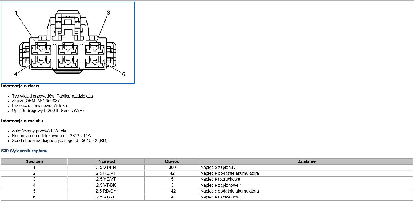

Ma ktoś może schemat podłączenia przewodów do stacyjki w M300? wraz z opisem, który jest od czego?
Re: Stacyjka
To co znalazłem. Wystarczy?

Super - dziękuję :piwo3:
