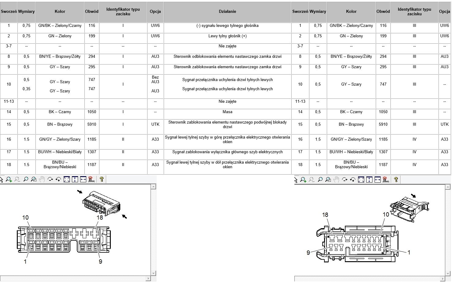

Witam.Mam pytanko odnosnie wiazki od kostki w slupku do tylnych dzwi Aveo t300 hb ile powinno byc kabli w wiazce razem z glosnikami?

Re: T300 głośniki tył
Tutaj masz rozpiske kostki na slupku B do drzwi tylnych
kostka aveo.jpg (316.68 KiB) Przejrzano 6721 razy
Post autor: zbyszek85 »
Dzieki, i wedlug tej tabeli mam kabelki na glosnikisprawdzilem kable w kostce mam ich 10 tzn. 6 o przekroju 1.5 i 4 o przekroju 0.75.
10 kabelkow na tyl to jest chyba max
