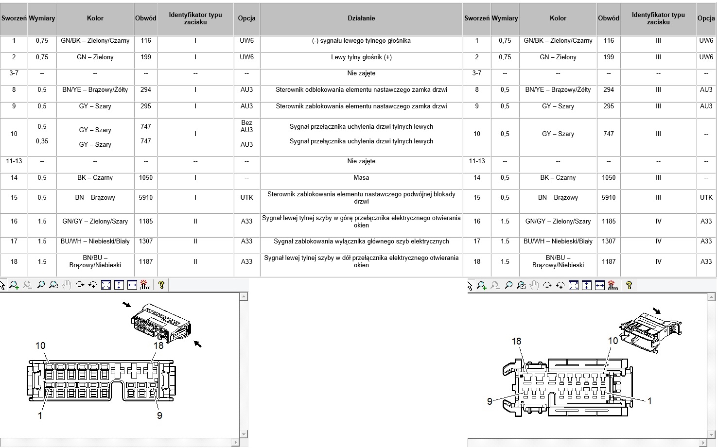

Witam.A ile kabli wam wychodzi do tylnich dzwi? W Aveo t300 hb

Witam.Mam pytanko odnosnie wiazki od kostki w slupku do tylnych dzwi Aveo t300 hb ile powinno byc kabli w wiazce razem z glosnikami?

: 16 sie 2014, o 19:54
Tutaj masz rozpiske kostki na slupku B do drzwi tylnych
kostka aveo.jpg (316.68 KiB) Przejrzano 6734 razy
Re: T300 głośniki tył
: 16 sie 2014, o 20:06
autor: zbyszek85
Dzieki, i wedlug tej tabeli mam kabelki na glosnikisprawdzilem kable w kostce mam ich 10 tzn. 6 o przekroju 1.5 i 4 o przekroju 0.75.
: 17 sie 2014, o 13:39
autor: zbyszek85
10 kabelkow na tyl to jest chyba max
