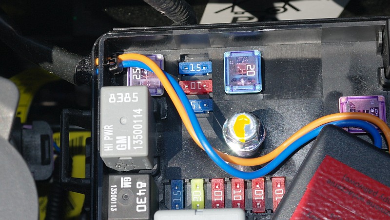

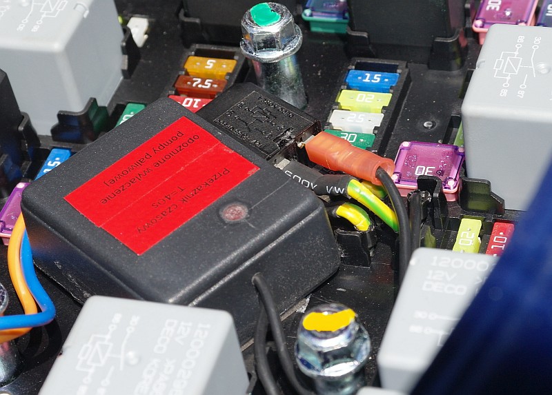

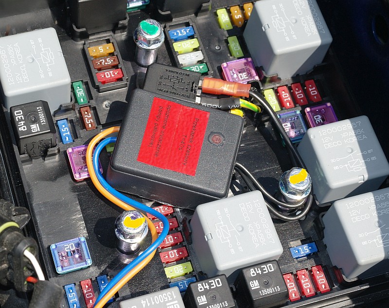

Załączam obiecane zdjęcia z mojej realizacji tematu.
Widok ogólny zabudowanego przekaźnika czasowego:
Tu widać szczegóły okablowania oryginalnego przekaźnika:
Sposób wyprowadzenia przewodów do zaworu LPG:
