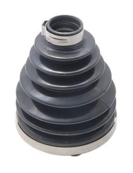

Witam. Od kilku miesięcy miałem problem z osłoną przegubu zewnętrznego w orlando 2.0 163km skrzynia manualna. Oryginalna osłona została minimalnie uszkodzona i wyciekał z niej smar. Kupiłem superelastyczną osłonę uniwersalną firmy SKF którą niestety pierwszy raz źle założyłem (bez obcinania) i po kilkuset kilometrach musiałem wymieniać bo miała przetarcia przez które uciekał smar. Z braku alternatywy znów kupiłem SKF tym razem trochę ją obciąłem na długość (osłony uniwersalne mają kilka pierścieni do obcięcia) i te rozwiązanie spisało się na około 4-5tyś km i znów wyciek smaru przez uszkodzenie. (Z tego co mi się wydaje to osłona superelastyczna jest na miękka i siła odśrodkowa powoduje że osłona wypada z centralnego położenia przy dużych prędkościach powyżej 130-140km/h i zaczyna obcierać o podstawę mocowania amortyzatora co z biegiem czasu powoduje przetarcia i dziury.)
Jeszcze dla informacji nr oryginalnej osłony: 26139378 której nigdzie nie umiałem znaleźć.
Podsumowując znalazłem osłonę firmy BERG automotive:
OSŁONA PRZEGUBU
ZEWNĘTRZNEGO
NOP-205
Nr OE: 43410-0E041
ZASTOSOWANIE:
LEXUS ES 06-12,
RX350/RX450H 09-15,
TOYOTA CAMRY 06-11,
HIGHLANDER 07-13,
SIENNA 10-,
VENZA 4WD 08-
Pewnie nie można dawać linków ale trudno zaryzykuję (dlatego bo po numerach nie umiem jej znaleźć): https://allegro.pl/oslona-przegubu-zewn ... 84009.html
Ta osłona różni się tym że jest z miękkiego tworzywa i moim zdaniem jest prawie identyczna (może troszkę twardsza) jak ORYGINAŁ montowany fabrycznie.
Dzisiaj dopiero ją zamontowałem i zobaczymy jak się będzie spisywać.

Ja zamontowałem taką. Ponad 20tyś km temu
http://allegro.pl/ShowItem2.php?item=6932337496

Osłona po kilkunastu tysiącach sprawuje się bez zastrzeżeń. Jedyne na co trzeba zwrócić uwagę to poprawne zaciśnięcie obejmy. Za pierwszym razem jak zamontowałem tąosłonę to za słabo zacisnąłem obejmę i spod osłony wyciskało troszkę smaru. Ale kupiłem nową obejmę troszkę grubszą w rozmiarze 89-96 i jest super.

Dalej bez problemów. Osłona dobrze siedzi. Polecam
