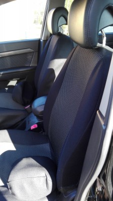

Przy długich trasach dokucza mi ból szyi.
Zagłówek ma za małą regulację i nie można go dać bardziej do tyłu.
Macie podobne spostrzeżenia?

A może coś się zacięło? Na maksymalnym cofnięciu jest prawie na równi z siedzeniem. Sprawdź czy działa w takim samym zakresie jak na siedzeniu pasażera.

Regulacja przód-tył.
Max do przodu:
Max do tyłu, jak widać zagłówek nie jest w linii prostej do oparcia:

Faktycznie coś z nim nie tak. Czy był sprawany? Zdjęcia trochę niewyraźne.

Bunioopl pisze: 14 paź 2018, o 21:24 Faktycznie coś z nim nie tak. Czy był sprawany? Zdjęcia trochę niewyraźne.
Druty okręcił jakąś folią poprzedni właściciel, sprawdziłem nie spawane.
Na dwóch ostatnich jest pokazana regulacja tył-przód.

W fotelu pasażera jest tak samo?

zzzz pisze: 15 paź 2018, o 09:56 W fotelu pasażera jest tak samo?
Tak.
Zastanawiam się nad kupnem tzw maty z koralików na oparcie.
Ma, miał ktoś takie cudo?
Dodadzą z centymetr grubości do oparcia, czy wejdą całe w oparcie?
Na zdjęciach internetowych również te zagłówki są lekko pochylone do przodu.
Może tak fabryka zrobiła?

Czemu masz na tych zdjęciach tak wysoko wyciągnięte te zagłówki?
U mnie są zdecydowanie niżej i oparcie też bardziej do tyłu .
Mam 1.82 m.

Oparcie połóż bardziej do tylu tak, żeby zagłówek był w linii pionowej. W tej chwili oparcie jest tak pionowo ze zagłówek jest pochylony do przodu.
Jeszcze jest możliwość że ktoś skrzywił pręty specjalnie bo tak mu pasowało. Dlatego są zawinięte bo tam jest przebarwienie od grzania palnikiem albo zadrapane od imadła. Odwiń i sprawdz co tam jest.
Albo umów się z kimś z forum czy FB z grupy Captivi (jest taka grupa) aby się spotkać i podmienić zagłówek na próbę.

Może to jest wersja z aktywnym zagłówkiem który przypadkiem się już kiedyś aktywował i tak został.

Mi też to wygląda na fotel po dzwonie...
Ale tak jeszcze zweryfikowałem te zdjęcia i widać, że na fotelu pasażera jest normalnie tak jak powinno być. Pokaż zdjęcie całego fotela kierowcy, czy tylna część siedziska jest podniesiona maksymalnie do góry? Opuść siedzisko do samego dołu w obydwu zakresach i podeślij fotkę

Spróbuj ustawić oba fotele tak samo. Kierowcy i pasażera. Takie samo odchylenie oparcia i takie samo ustawienie zagłówka.

Oba siedzenia są równo, niżej nie da się opuścić zagłówków.
