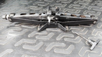

W aucie był podnośnik, podobno fabryczny. Podnosząc przednie koło na nierówności zaczął się wyginać.
Za dużo w nim dziur i jest za słaby. Szczególnie tyczy się tych przy krawędziach
Musiałem go w znajomym warsztacie wzmocnić dospawując po kawałku grubej blachy.

Pokaż zdjęcie całego to powiem ci czy fabryczny. Ja swojego używałem ze 4 razy i nic się nie działo.

kroom1 pisze: 22 paź 2018, o 17:22 Pokaż zdjęcie całego to powiem ci czy fabryczny. Ja swojego używałem ze 4 razy i nic się nie działo.
Przykręcany taką "śrubką" do dna schowka w bagażniku.
Jest w nim jedna za długa śruba wstawiona po tym jak się wygiął.
Wypadałoby obciąć, ale kto to będzie oglądał. 8-)

to fabryczny, nie wiem dlaczego się wygiął może gdzieś go korozja dopadła?
