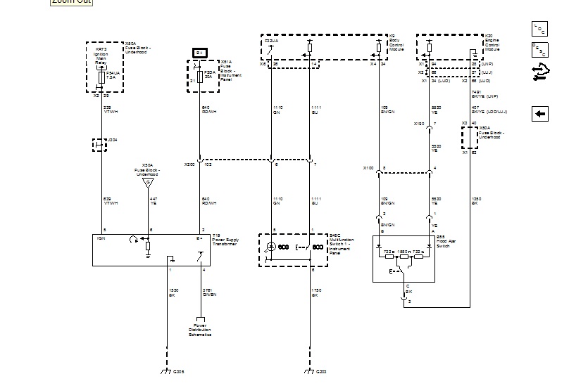

Schemat wyłączania wydaje się prosty:
Może jakiś układzik, który po uruchomieniu silnika poda masę na właściwy kabel w BCM? Tylko trzeba sie zastanowic gdzie go wpiac, zeby dioda jednak tez sie zapalała.
