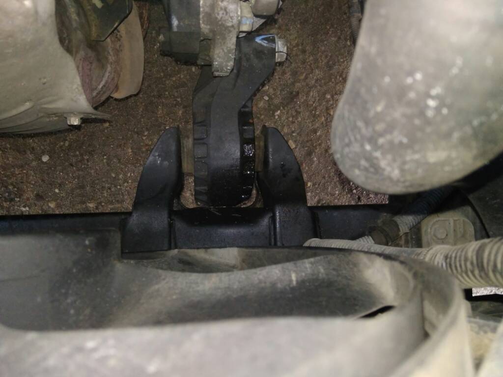

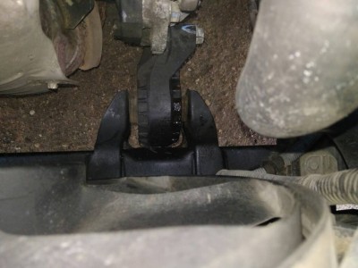

Jedyne co mam mokre to łapa silnika z przodu. Tylko nie wiem czy została tak po chłodniczce czy poci się cały czas.
Zresztą dla mnie dziwne miejsce na olej. Wysłane z mojego Redmi 4 przy użyciu Tapatalka
