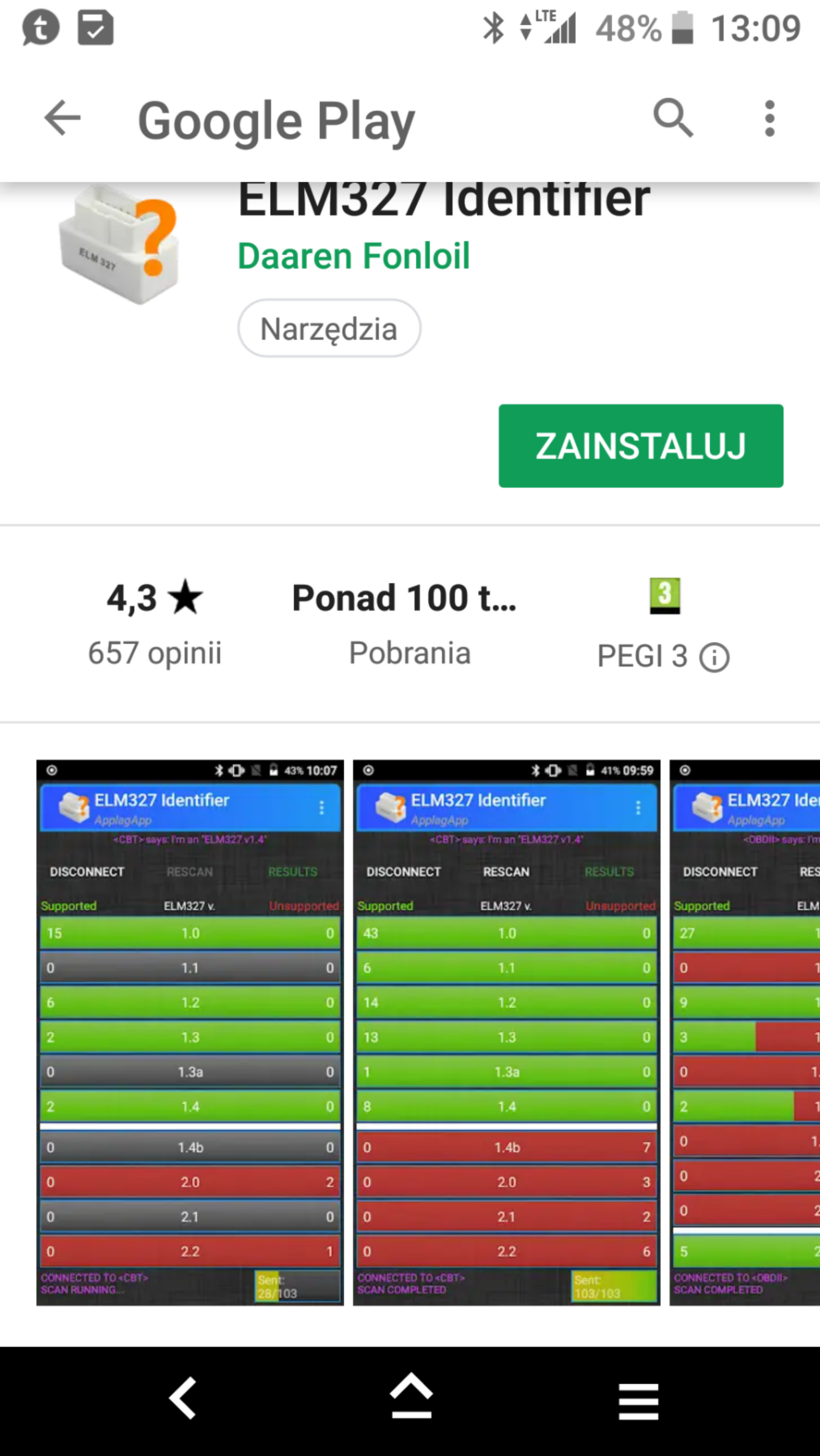

http://allegro.pl/ShowItem2.php?item=7025248766
Coś takiego np ? Tylko w spisie nie ma chevrolet cruze że da się podłączyć. Pytanie jakie jest tam złącze ? Żebym nie kupił czegoś bez sensu

Raczej nie, ja mam takiego.
http://allegro.pl/ShowItem2.php?item=6978397507
Ale musisz go sprawdzić jego kompatybilność protokołów. Najlepiej jak sprzedawca będzie kumaty i to sprawdzi.

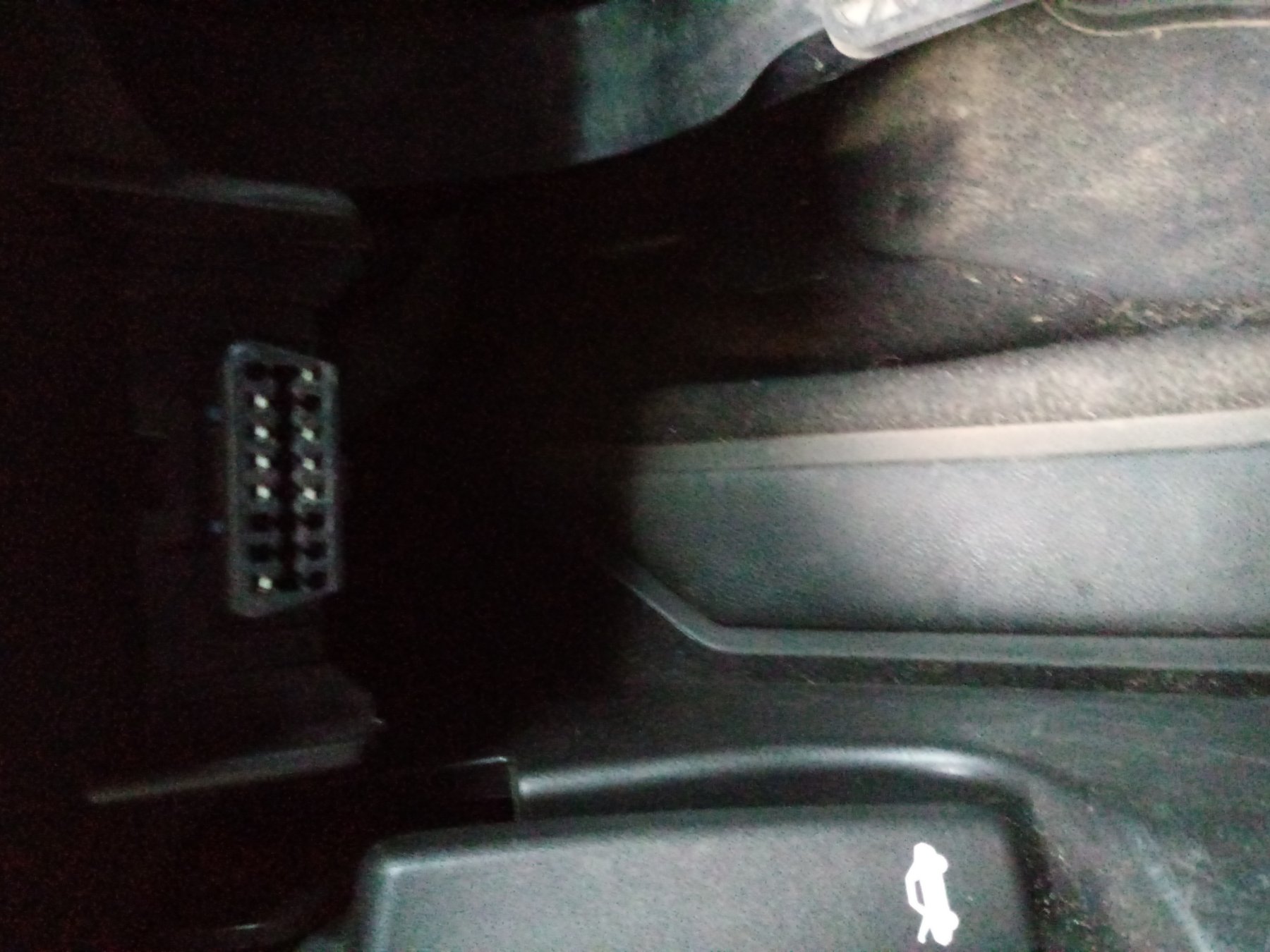

Jeśli Tobie działa to mi też chyba zadziala co ? A wejście do złącza mam takie jak na foto
- Posty: 5173
- Silnik: 1.8 2HO, 141KM Pb
- LPG: BRC SQ24 Genius 1500
- Lokalizacja: Opole
Re: Kontrolka serwisowa
Ale to nie chodzi o złącze. To chodzi o protokoły BT. Możesz kupić taki sam interfejs a nie będzie działał, bo protokoły nie będą zgodne
