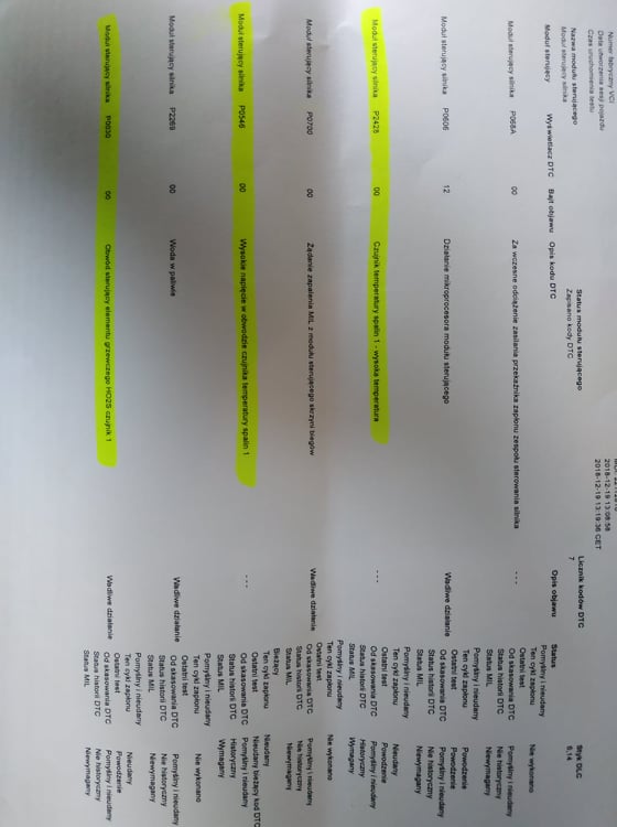

Cześć, właśnie wróciłem z diagnostyki mojego cruza - dowiedziałem się, że do wymiany mam czujnik temperatury spalin. Z racji, że byłem w autoryzowanym serwisie to za wymianę tego zaśpiewali ponad 2tys. Będę szukał serwisu, który trochę mniej się ceni
. Moje pytanie brzmi, czy mieliście coś takiego? Moje objawy to wyskakujący non stop kod 84, znaczne osłabienie mocy silnika.
Druga sprawa - dostałem wydruk błędów z komputera (wrzucam w załączniku) i mechanik mi powiedział, że te inne błędy to konsekwencja tego czujnika, to możliwe, że np woda w paliwie, czy te inne błędy będą tego konsekwencją? Pozdrawiam.

Daj fotkę w lepszej rozdzielczości bo ciężko się to czyta.
Czy mechanik odczytał zamrożoną ramkę, w której jest info jakie były parametry silnika w momencie wystąpienia usterki?
Masz wydruk tych danych?

Wymagasz takich cudów od tych "mechaników " ? Odczytać błędy i wziąć kasę to potrafią. Prosty i łatwy sposób zarobku i utrzymania się.
No ale czekamy na info od Krzysztofa
