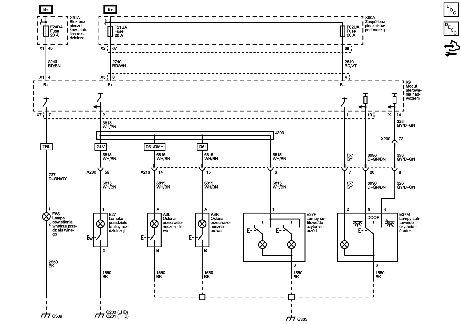

Zastanawiam się czy w okolicach w lampki podsufitowej jest zasilanie "po stacyjce".
Ze schematu który znalazłem wygląda na to że niema. Ale może schemat nie pokazuje wszystkiego co tam się znajduje.
Druga sprawa to demontaż panelu podsufitowego. Zanim coś połamię wolę zapytać. Czy jest tam jakiś problem i na coś trzeba zwrócić jakąś szczególną uwagę ?

Stałego zasilania brak, wszystko zanika po przekręceniu stacyjki.
Wysłane z mojego ANE-LX1 przy użyciu Tapatalka
Re: Cruze zasilanie monitora w lusterku
Nie bardzo prawda. Po stacyjce nie ma ale jest do zasilania lampek czyli też bez stacyjki. Wygasza go BCM po 10 minutach od zamknięcia auta. viewtopic.php?f=76&t=221

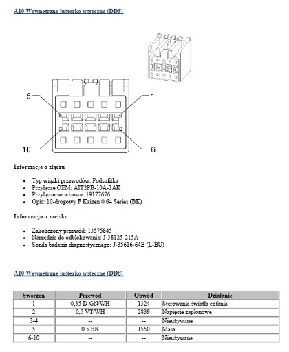

Na podstawie wątku podesłanego przez Wojtka i schematu tam zamieszczonego.
Widzę że są dwa interesujące sygnały.
1. Sterowanie światła cofania ( czy dobrze rozumiem że pojawia się tam sygnał przy załączonym wstecznym? )
2. Napięcie zapłonowe ( czyli jak to interpretuję to + po zapłonie ?)
Ta wtyczka to jest jakoś tam względnie łatwo dostępna, czy gdzieś trzeba szukać?

1. tak. Sygnał cofania służy do rozjaśnienia lusterka.
2. tak.
Wtyczka zasila lusterko, więc musisz zdjąć osłonę i prawdopodobnie odkręcić lusterko by ją odpiąć.
A co za monitor masz na myśli?

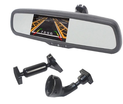

Zakupiłem takie sobie na Ali... lusterko z monitorem do kamery cofania chciałbym oczywiście je sobie zainstalować.
Po podłączeniu na próbę "na stole", jestem pod bardzo pozytywnym wrażeniem jakości działania.

Wygląda elegancko. To jedynie potrzebny sygnał do lusterka z kamery bo całą resztę kabli masz w lusterku fotochromatycznym.

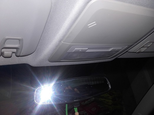

Jeżeli nie masz lusterka fotochromatycznego to nie wiem czy to złącze tam będzie.
Nie będzie, ale najbliższe złącze będzie przy zawiasach przednich drzwi.

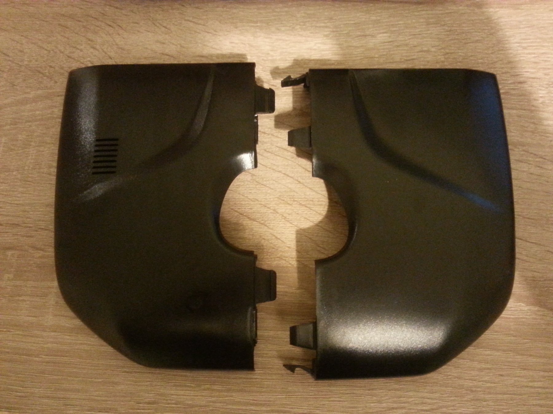

adammalecki pisze: 22 gru 2018, o 17:06 Czy w drugim moim zapytaniu dotyczącym demontażu panelu podsufitowego mogę liczyć na jakieś wsparcie?
Wygląda mi to raczej że jest to na wcisk na jakiś zatrzaskach i przy drobnej perswazji powinno wyjść ale czy mam słuszne podejrzenia ?
Masz na myśli tę osłonę?
Aby zdjąć trzeba pociągnąć na boki. A pytanie najważniejsze - masz w ogóle lusterko fotochromatyczne na wyposażeniu?

1. Montujemy lusterko i kamerke
2. Układamy oryginalny przewód między kamerą i lusterkiem
3. Podłanczamy do kamerki przewody AV i zasilający oraz masę, czyli pierwszego lepszego miejsca do karoserii przy kamerę. Ważne, bo masa z AV może powodować szumy.
4. Do lusterka, słupkiem prowadzimy dodatkowy przewód 3 żyłowy.
5. Podpinamy do lusterka przewód AV, a przewód zasilający kamerkę do jednej z przewodu 3 żyłowego który wcześniej pociągneliśmy.
6. Do pozostałych 2 żył podłanczamy przewodód zasilający i masowy lusterka.
7. Na drugim końcu przewodu Podłanczamy masę do karoserii oraz przekaźnika. Zasilanie lusterka Podłanczamy przez bezpiecznik np.pod zapalniczkę. Zasilanie kamerki idzie przez przekaźnik, który zasilany jest tak samo jak lusterko, a przekaźnik załącza się przez podłączenie się do przewodu sygnałów ego z lampy cofania.
PLUSY:
+ lusterko na zapłonie jest aktywne, czyli działają wszystkie dodatkowe funkcje np. Lampki, zestaw głośnomówiący
+ brak szumów na obrazie
+ szybsze pojawienie się obrazu po wbiciu biegu
+ w autach w których tak zmodyfikowałem podłączenie od roku czasu nie było żadnych problemów, wszystko działa bez zarzutu.
WAŻNE: polecam wszystkie połączenia przewodów lutować.
ObrazekObrazekObrazekObrazekObrazekObrazekObrazekObrazekObrazek
I jeszcze 2 zdjęcia
ObrazekObrazek
Wysłane z mojego SNE-LX1 przy użyciu Tapatalka
