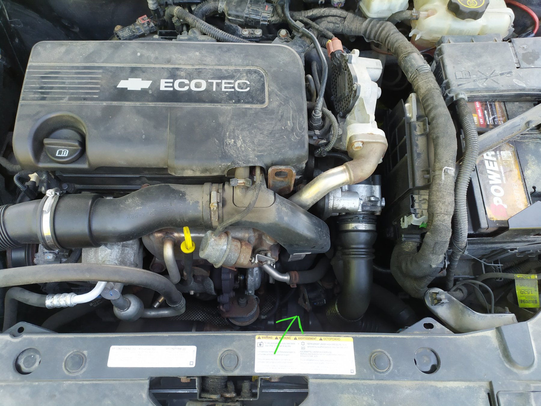

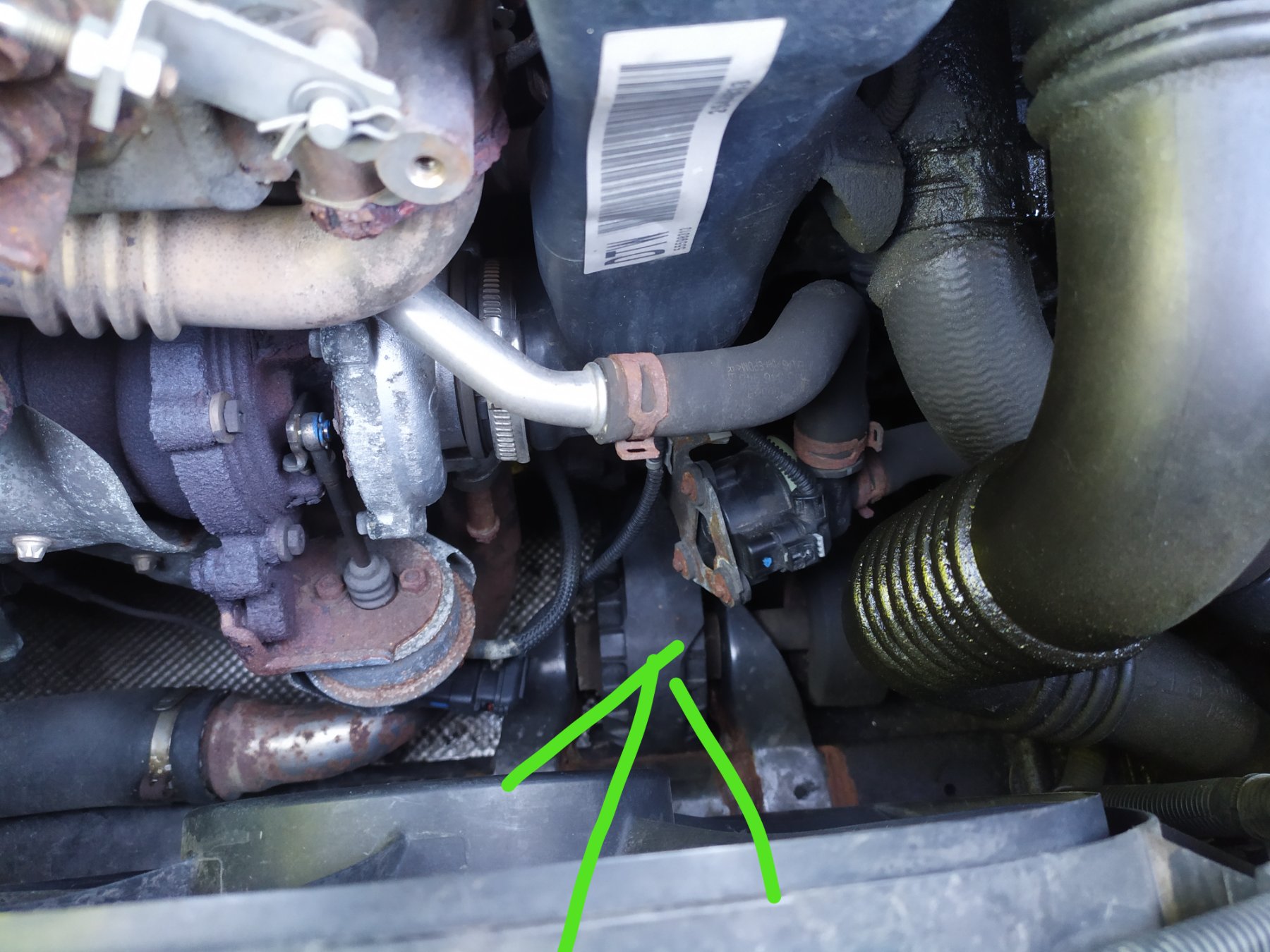

Też do końca nie rozumiem zasady jej działania, widzę że jest wpięta w przewody chłodzenia ale bez rozbierania ciężko stwierdzić dokąd one biegną.
Mechanik wpiął kompa i twierdzi że próbował nią sterować, jednak na kilkanaście prób uruchomiła się tylko raz.
Na foto zaznaczam gdzie się znajduje.
