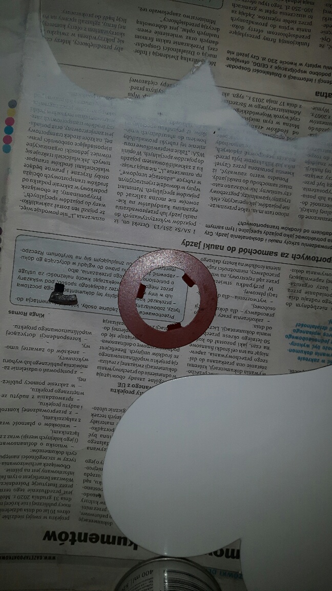

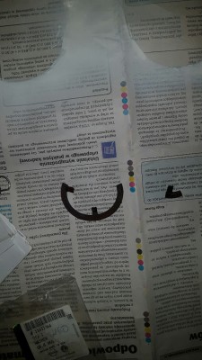

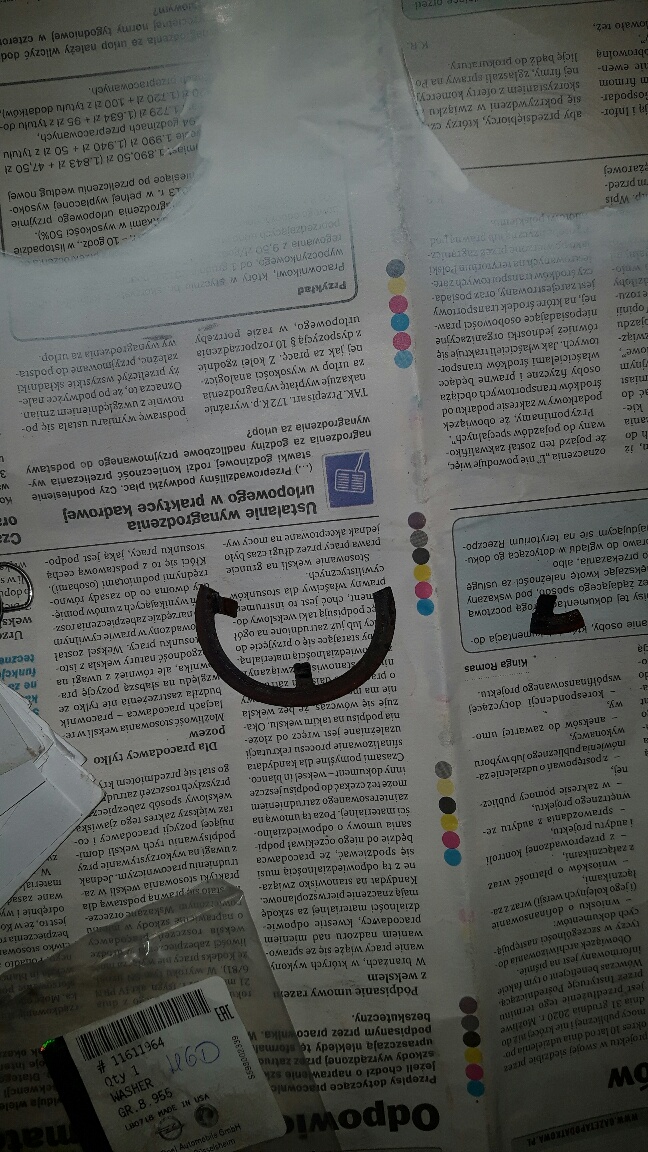

Endriu odpowiem tutaj bo to niebawem będzie aktualny temat u niektórych;endriu333 pisze: 15 sty 2019, o 09:11 Dobra poszperalem jeszcze w necie więc wiem, że to lozysko ma magnes w sobie ok zgadza się, pytanie tylko co to za połamaną blaszka? Czy pochodzi tylko z pierwszego montażu- według mnie tak? Bo jak szukam nawet całej piasty albo polos albo przegubu to nigdzie nie występuje ta blaszka A według mnie to na 99% ta blaszka przylegają do bieżni przegubu.... coś wiesz na ten temat? Tak sobie mysl3 czy usunąć resztki tej połamaną blaszki wyczyscic i skręcić w nadziei że będzie ok A blaszka jest do niczego potrzebna?
więc albo ją wymieniasz na zupełnie nową część - występuje osobno jako GM 11611964
albo usuwasz całkowicie - wtedy masz 90% że będzie spokój.
Fragmentów czy jakiś resztek starej połamanej nie możesz pozostawić.

Re: P1396 błąd czujnika nierównej drog cruze
No to ja u siebie jednak zainwestowalem w ta podkladke...koszt w ASO 31zl....Problem rozwiązany ale przeglądając Ruskie forum i biorąc chociażby moja usterkę to bedzie/ jest globalny problem cruzakow i astra j.

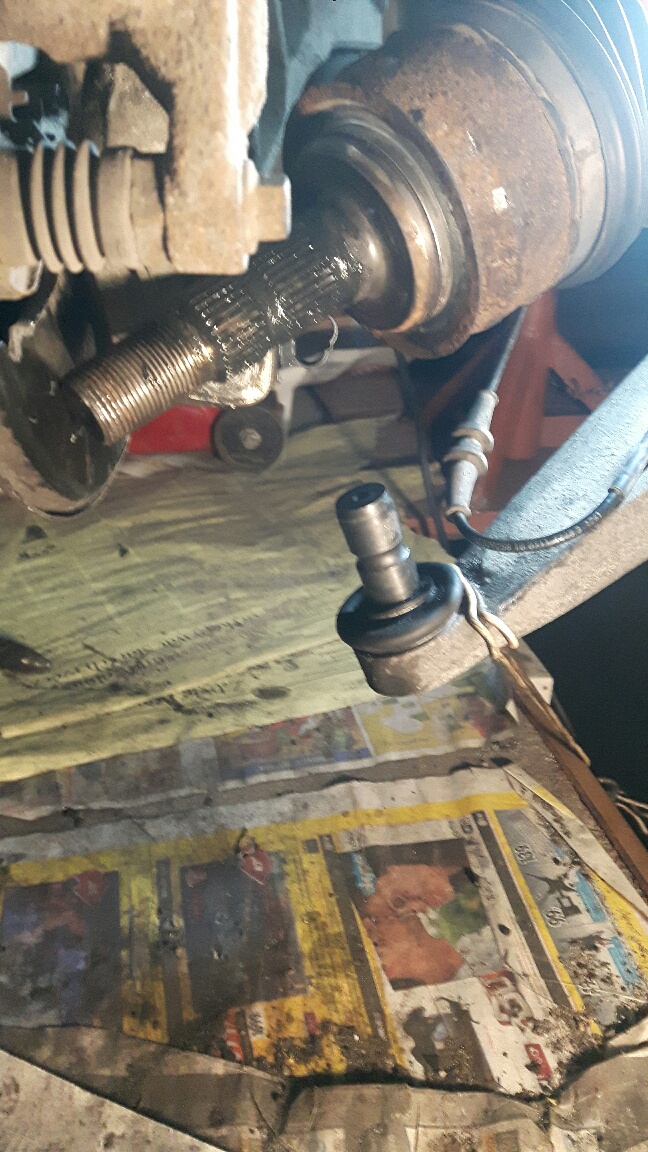

Re: P1396 błąd czujnika nierównej drogi Cruze
Witam. Dziś mi wywaliło te błędy P1396 i C0040. Ruszam i test absu się nie robi tylko za chwilę wyskakuje ikona abs, później kontrola trakcji i auto z kluczykiem. Auto miało odpinany aku bo wymieniane były cięgna zmiany biegów. Ale po wymianie zrobiłem około 100 km . Myśle że jak by coś się rozłączyło podczas wymiany to by od razu błędy były a nie po kilku odpaleniach i 100 km. Czyżby ta podkładka była do wymiany ?
No raczej podkładka do wymiany....Z ciekawości jaki przebieg ma Twój Cruze? Co do tej ikony auta z kluczykiem to u mnie się ona nie paliła ale to może kwestia softu? Najlepiej odkrec czujnik absu z piasty i zaswiec latarką do środka...jak będzie połamaną podkładka to wszystko w temacie...ja wymieniłem poprzez odkrecenie jedynie nakrętki półosi...
Zrobione. Diagnoza trafna oczywiście. Faktycznie przez otwór po czujniku abs widać czy mamy ciągłość podkładki jak krecimy kołem.
Trochę jest pracy przy tym. Wszystko zapieczone i zardzewiale. Czasu trochę zajęło. Ale jest efekt bo jest abs i brak choinki na desce..
