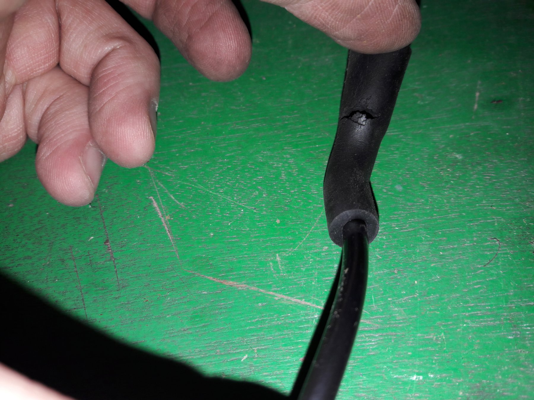

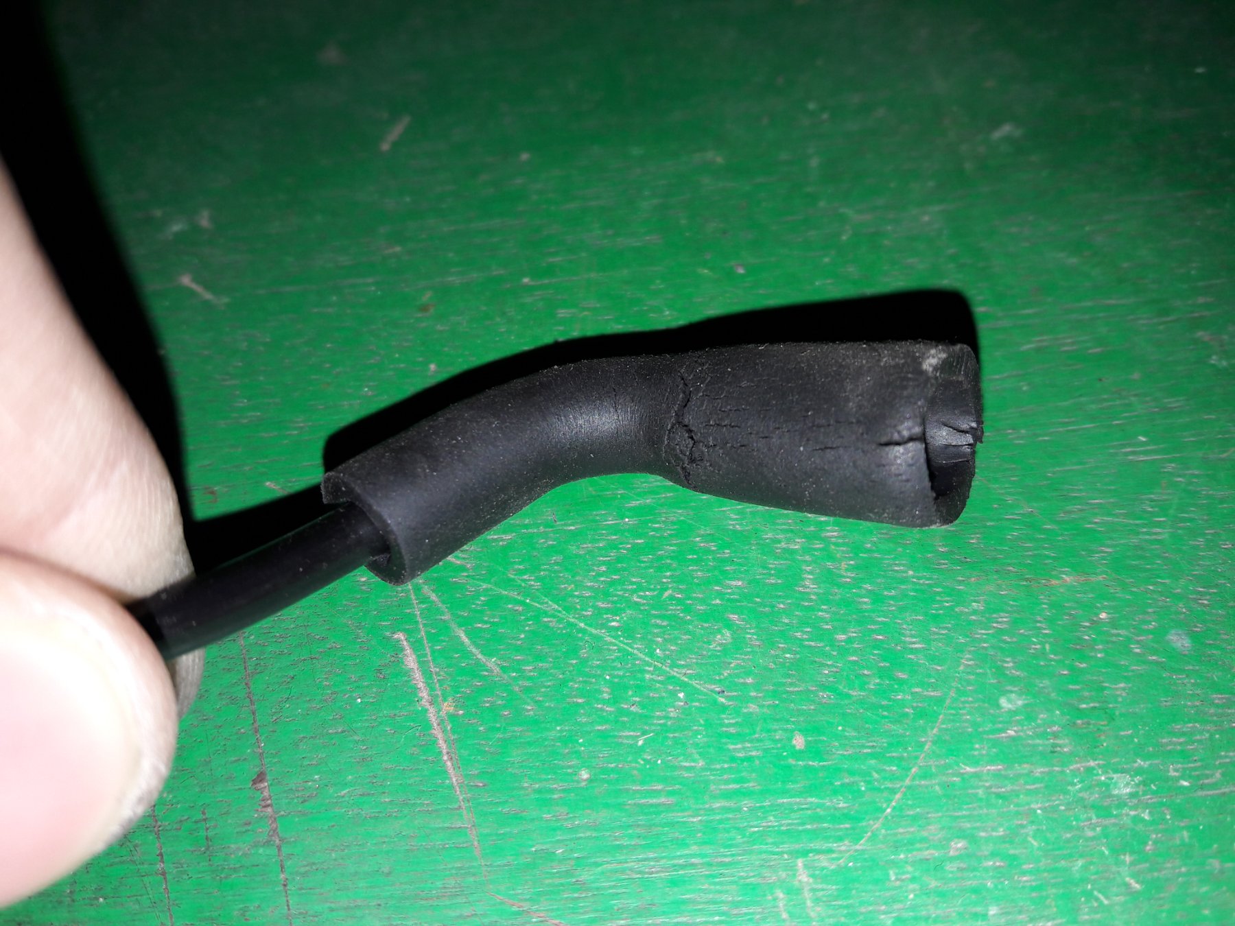

Hej,
Niedawno mój lacetti zaczął odmawiać współpracy.
Zaczęło się od trudnego odpalania, ale działał bez problemu.
Potem coraz mniej mocy w drodze (gaz, a on jakby był zablokowany, bo nie chciał jechać szybciej - na LPG tylko sprawdzałem)
Błędy to: P0300 oraz P0267 (w każdym razie drugi cylinder) - nieustannie pakiet tych
No i silnik nie pracował równo, a z rury wydechowej pierdziało.
Niechcący, ale skutecznie znalazłem przebicie PO GUMIE na kablu wn (iskra przeskakiwała mi na rękę) -żadnych pęknięć widocznych, a iskra skakała jak dotykałem gumy.
Dokonałem wymiany kabli oraz wszystkich świec (były luźne tak, że można było je odkręcić ręką)
Po wsadzeniu nowych świec silnik dalej odmawiał współpracy, ale po czasie zaskoczył.
Wsadziłem starą jedną świecę na próba z cylindra 2 (licząc od paska druga dziura) i silnik pracował dobrze na tym 2 cylindrze, a ta NOWA świeca była z jednej strony czarna. Po chwili zmieniłem starą świecę tą czarną nową i też było dobrze.....
Kontrolka silnika ma migotanie, bo zapala się i gaśnie równomiernie, lub rzadko pali się ciągle.
Skasowałem błędy i pracował równo (po wymianie świec na wszystkie nowe)
Gdy silnik przeskoczył na LPG jakby ręką odjął. Wszystko grało. Zmieniłem go celowo na PB po chwili i zaczęło się duszenie, pierdzenie z rury i migotanie kontrolki.
Jednak jak wiadomo auto odpala na PB i czasem jest wszystko ok - równo pracuje itd. - jak wiadomo jest zimno na dworze u mnie i sypie niesamowicie śniegiem, więc pogoda robi swoje, ale auto stało 2 dni w garażu przed wymianą świec itd.
Gdzie może leżeć problem?
Wtryskiwacze, cewka zapłonowa, źle dokręcone świece? - dodam, że jedna guma od świecy (co wychodzi od silnika) jest bardzo głęboko wsadzona, bo tak weszła, natomiast pozostałe 3 są o ładne 5 cm wyżej (mniej wsadzone)

Moim zdaniem coś jest z przewodami zapłonowymi. Skoro sam napisałeś, że jedna fajka "źle siedzi"...
