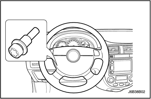

I jest problem, przynajmniej ja już taki natknąłem, nie wiem jak zdjąć kierownicę z TIS wyczytałem, że chyba trzeba zdemontować poduszkę a tam są jakieś jednorazowe śruby:
Takie śruby i każą po odkręceniu je wyrzucić
śruba poduszki.png (12.63 KiB) Przejrzano 4402 razy

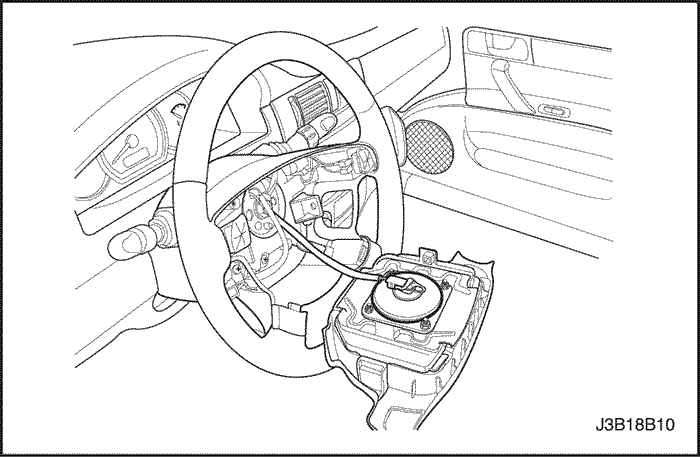

Dalej idąc mamy
Wymontowana poduszka

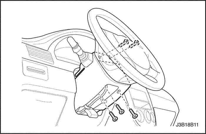

Wcześniej zdemontowałem osłony
5 śrubek do odkęcenia
śruby osłony kolumny.png (15.62 KiB) Przejrzano 4402 razy
No i to też mi się udało odkręcić

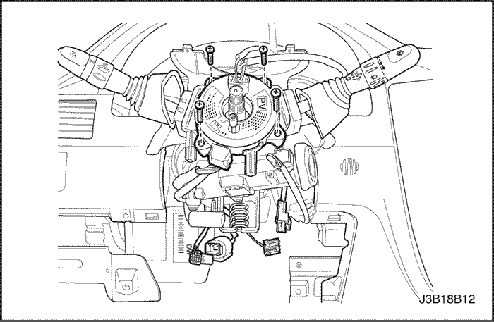

I sama taśma, też można odkręcić
śruby taśmy wspomagania.png (22.43 KiB) Przejrzano 4402 razy
Ale samej kierownicy nie udało mi się zdjąć, nie wiem czy tych śrub od poduszki nie trzeba wcześniej wykręcić :cry: Na razie odpuszczam sobie tą operację, aż tak bardzo to piszczenie mi nie przeszkadza ;) chyba że ktoś wie jaki gwint mają te śruby.
Re: Popiskiwanie kierownicy
: 10 maja 2014, o 21:25
Kierownicy nie odkrecisz bez zdejmowania poduszki.
Ale z tymi śrubami to mnie zaskoczyłeś. :zastanawiasie:
: 11 maja 2014, o 10:28
autor: XaRaDaS
W TIS jest, dlatego odpuściłem:
Zespół poduszki powietrznej kierowcy
Procedura demontażu i montażu
1. Odłączyć ujemny przewód akumulatora.
Przestroga: Moduł diagnostyczno-czujnikowy (SDM) może utrzymywać napięcie wystarczające do wyzwolenia poduszek powietrznych i napinaczy w czasie 1 minuty od wyłączenia zapłonu (OFF) i wyjęcia bezpiecznika. Jeśli poduszki powietrzne i napinacze nie zostały rozłączone, to nie wolno rozpoczynać czynności serwisowych przed upłynięciem jednej minuty od momentu odłączenia zasilania SDM. Jeśli poduszki powietrzne zostały rozłączone, można rozpocząć wykonywanie czynności serwisowych natychmiast, bez potrzeby czekania, aż upłynie jednominutowy okres czasu. Zaniedbanie czasowej dezaktywacji SIR w trakcie czynności serwisowych może doprowadzić do nieoczekiwanego wyzwolenia systemu, odniesienia obrażeń ciała oraz niepotrzebnych napraw SIR.
2. Zdemontować dwie śruby mocujące zespołu poduszki powietrznej kierowcy, a następnie je wyrzucić. :twisted:
3. Zdemontować złącze od zespołu poduszki powietrznej kierowcy.
4. Zdemontować zespół poduszki powietrznej kierowcy.
Przestroga: Podczas obsługi zespołu poduszki powietrznej należy pamiętać, aby czołowa strona zespołu była zawsze skierowana do góry. Zapewni to odpowiednią przestrzeń dla rozwijającej się poduszki powietrznej w razie nieoczekiwanego wyzwolenia zespołu. Rozwijający się zespół zostaje gwałtownie odrzucony w kierunku osoby lub przedmiotu i w razie braku odpowiedniej przestrzeni może spowodować obrażenia lub uszkodzić pojazd.
5. Instalację należy wykonać według procedury demontażu, ale w odwrotnej kolejności.
A i odłączenie akumulatora musi nastąpić na min. 1 min. i należy wyjąć bezpiecznik, nawet po przekręceniu kluczyka na OFF i wyjęcie bezpiecznika, przez 1 min. jest jeszcze czynny moduł poduszki i może odpalić.
