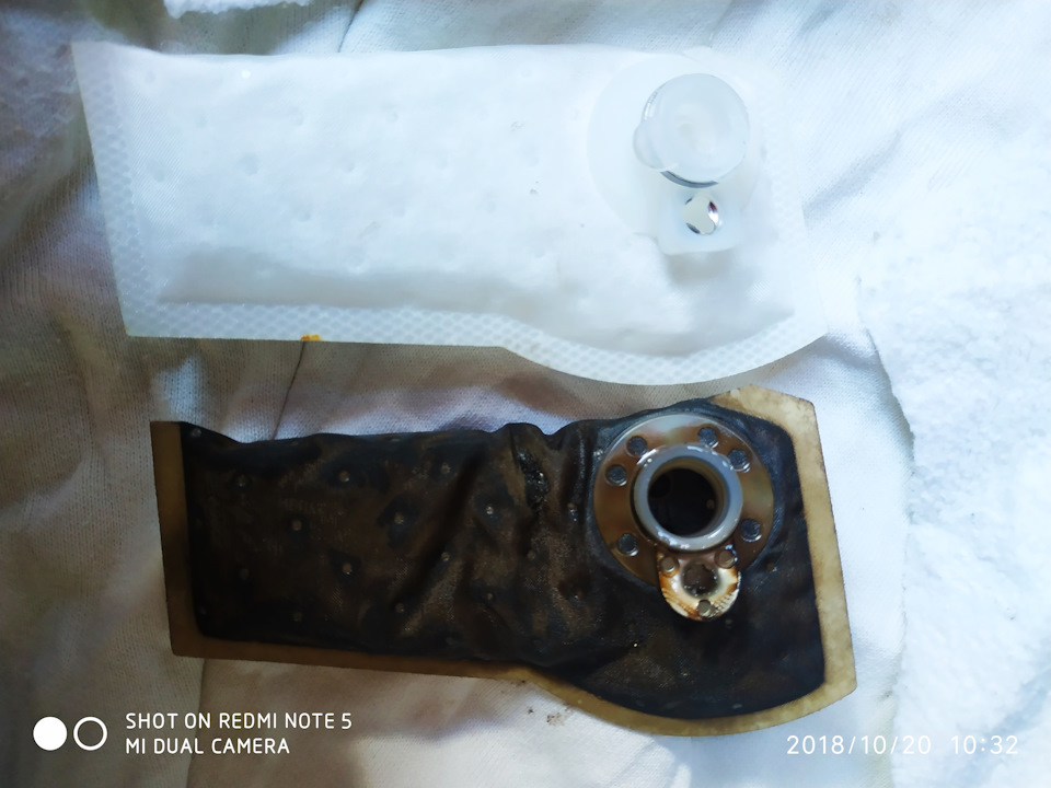

Nie zapominajcie o filtrze siatkowym na pompie w baku może tak wyglądać i dlatego są kłopoty np z rozruchem
