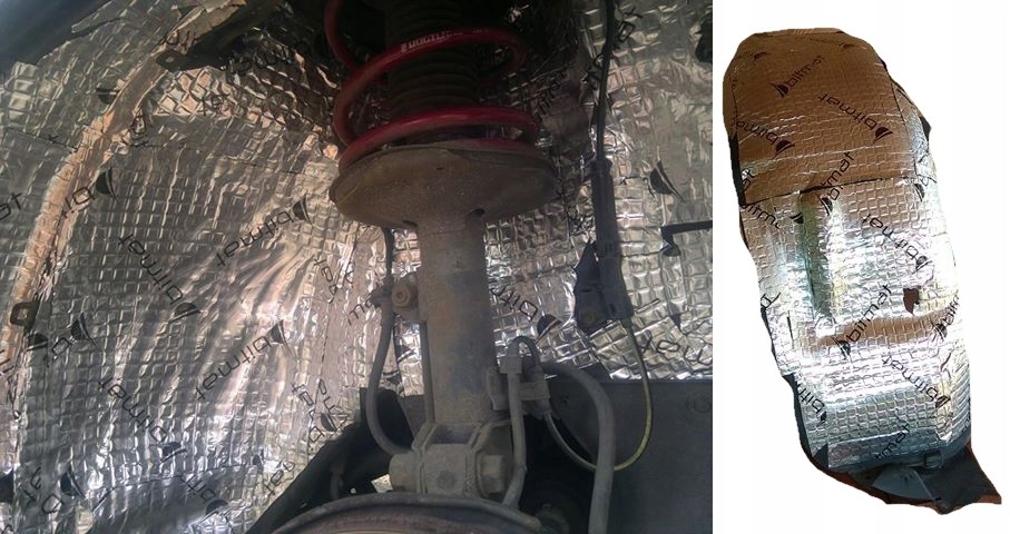

Bo nie wiesz jakby było z matami - nie masz porównania;) W żadnych z tych mat nie zbiera się wilgoć , zdejmij nadkole auta premium to w co drugim zobaczysz maty butylowe i pianki wygłuszające . Wygłuszenie nadkoli najlepiej wypływa na tłumienie wibracji ( mata butylowa ) i dźwięków z kół, oraz pracy całego zawieszenia ( pianka wygłuszająca ). tym bardziej na 18 calowej feldze. Jak coś zostanie maty to wrzucę pod maskę pod oryginalne wygłuszenie ( może trochę wyciszą cykające wtryskiwacze gazu )

Moim zdaniem wygłuszenie nadkoli dało sporo , maski również - różnice czuć zwłaszcza przy wkręcaniu silnika od około 3 tyś obrotów. Nadkola wygłuszyłem podobnie ( ale ,, boki nadkola'' również zostały wygłuszone) , sama mata jedynie tłumi drgania , pianka z matą dopiero robi robotę . Co do maski nie baw się w wycinanie samych ,, trójkątów '' tylko wygłusz całą powierzchnię - daje to dużo lepszy efekt. Jeszcze do pełni szczęścia pod maskę za jakiś czas dołożę do maty bitumicznej piankę wygłuszającą.

Ćwiczyliśmy wygłuszenie z kolegą, jest relacja na forum. Daliśmy włókninę na nadkola i wygłuszacz bitumiczny na blachy błotnika.
Kładzenie bitmaty na nadkole mim zdaniem mija się z celem i wyjdzie bardzo drogo.

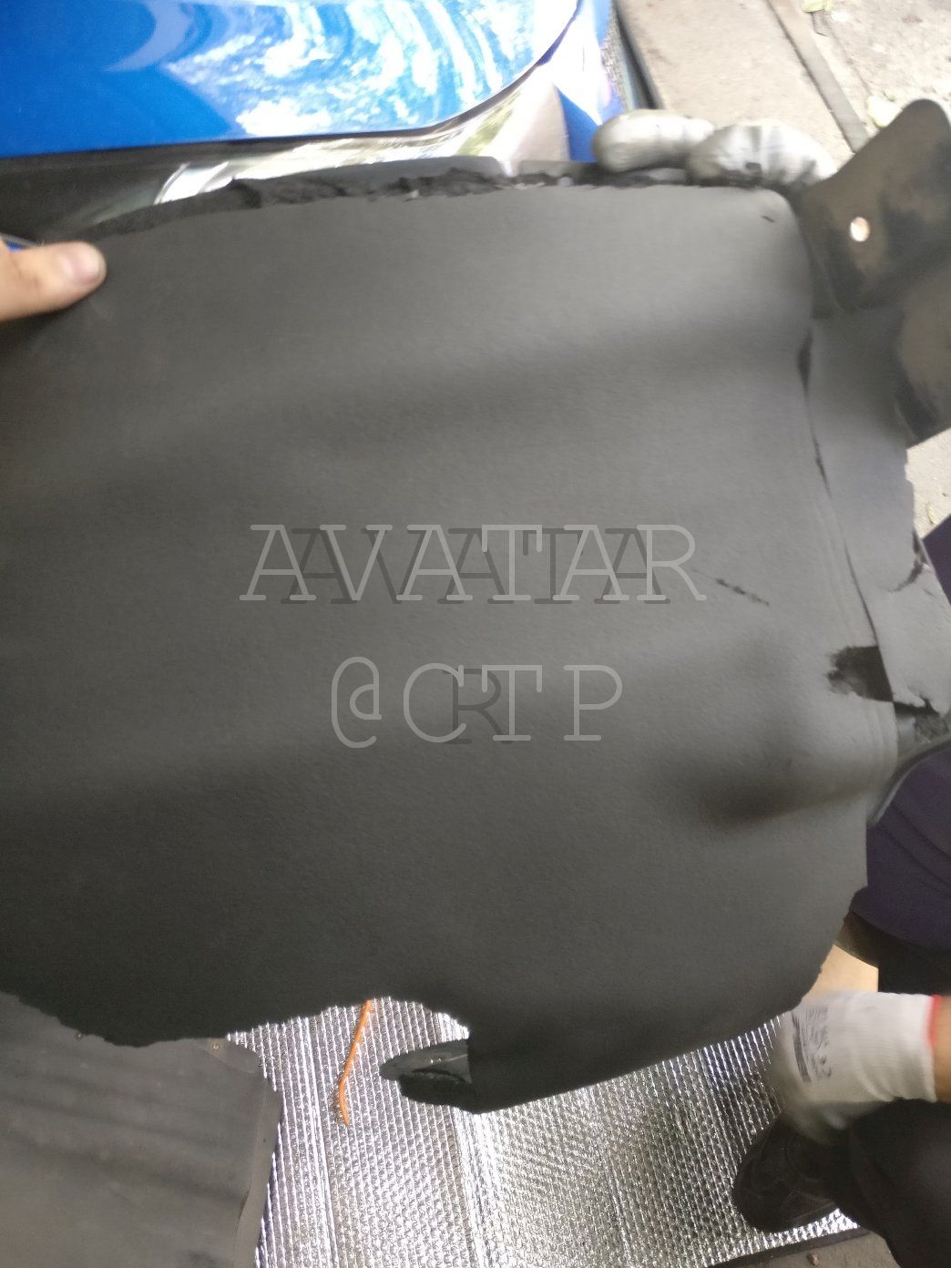

Nie wiem, kładłem ze ,, sztuką '' wytłumiania nadkoli ,fakt tanio nie było...Nie mam porównania jaka jest różnica akustyczna między matą bitumiczną i pianką , a samą pianką wygłuszającą . W moim modelu z rocznika 2013 w przednich nadkolach nie miałem oryginalnego wygłuszenia - włókniny , więc różnica na pewno jest odczuwalna - słyszalna. Faktem jest to, że upchanie 2 mm maty i 10 mm pianki w nadkolu graniczy z cudem , niestety górne kołki mocowania nadkola musiałem zmienić na dłuższe ( oryginalne nie weszły ). Od strony kierowcy nadkole i tak ,, wizualnie drażniąco '' odstaje od błotnika , ale może uda się to skorygować .Trochę liczyłem , że ta operacja zniweluję moje wibracje , ale niestety.

Z moich doświadczeń, wygłuszenie nadkoli dużo zmienia przy 120+ kmh, ale wtedy zas słychać mocno lusterka i drzwi.
Wygłuszenie maski daje tyle że nie słychać za bardzo silnika z zewnątrz ale w środku kompletnie nie czułem różnicy bo dźwięk wpada grodzią do wnętrza a nie maską przez szybę
