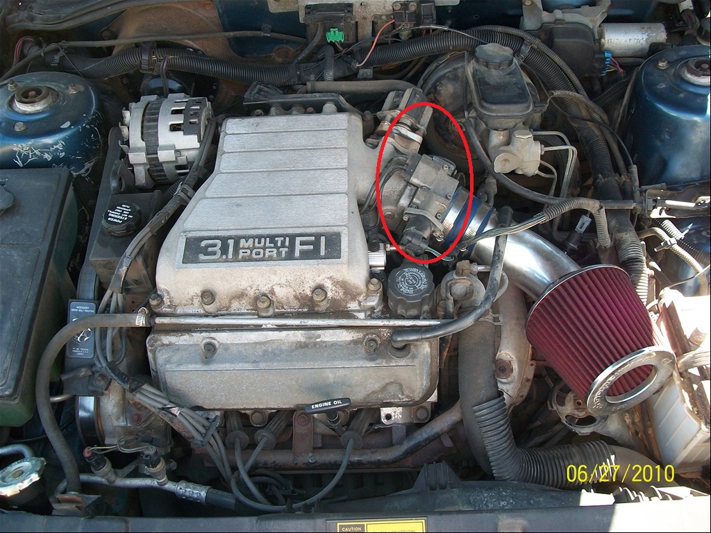

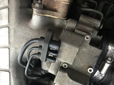

Witam, problem z moją beretta polega na niestabilnej pracy silnika, jest to o tyle uciążliwe, że mam automatyczną skrzynię biegów i jazda po mieście to koszmar. Gdy mam wciśnięty pedał gazu nie ma problemu, silnik sie nie krztusi problem zaczyna sie gdy puszcze pedał, wtedy obroty skaczą i często zdarza się, że spadają do zera i samochód gaśnie. Odpalenie samochodu to tez wyzwanie, zaskakuje na obroty na chwilke i momentalnie gaśnie, bawiłem się trochę przepustnicą, odłączałem silniczek krokowy na odpalonym silniku i falowanie obrotów ustąpiło natomiast zdarzało sie, że po zatrzymaniu się samochód nie był w stanie utrzymac obrotów i gasł. Następnie odłączyłem przewodzik od jakiegoś komponentu przepustnicy, nie wiem co to dokładnie jest ani czy mogę bez tego jeździć, zdjęcie tego co odłączyłem zamieszczam na dole. Otwory, do których wchodziły te gumowe wężyki zasysają powietrze, po odłączeniu silnik przestał falować i gasnąć. Zamieszczam również zdjęcie na którym widać więcej dla lepszej orientacji.
