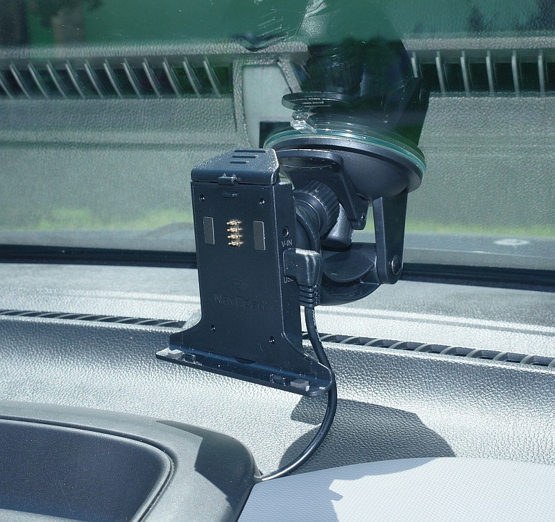

Stałem się właścicielem nawigacji NavRoad, która ma bardzo praktyczną właściwość zasilania urządzenia bezpośrednio stykami z podstawy. Przy takim rozwiązaniu aż się prosi zabudować ładowarkę na stałe pod kokpitem i wyprowadzić kabelek w okolicy podstawy. Tak też zrobiłem. Zasilacz został umieszczony w dolnej części kokpitu, w okolicy cięgien zmiany biegów i podłączony do przewodów, które oryginalnie służą do zasilania gniazda 12V. Przewód daje się przeciągnąć ku górze po zdemontowaniu radia i górnej maskownicy z kieszenią. W tej maskownicy wykonałem niewielkie podebranie, którym wychodzi przewód.
Jest super. Kabel nie plącze się po aucie a obsługa nawigacji została uproszczona do minimum - trzeba ją tylko załączyć i umieścić w uchwycie.
Przy okazji - polecam NavRoad S6.
Fotka:
[Aveo T300] - Montaż zasilania nawigacji NavRoad
