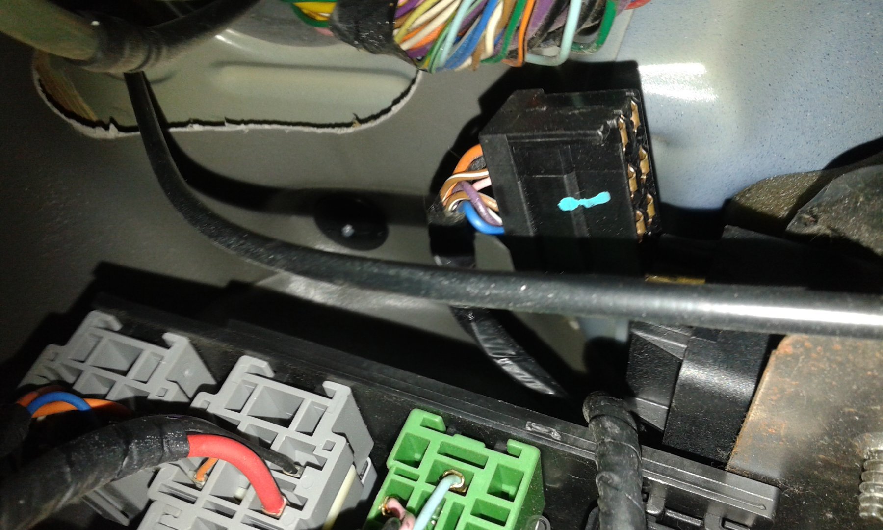

Dzisiaj podczas nurkowania pod deską od strony kierowcy, zauważyłem czarną dużą wtyczkę nie podpiętą do gniazda. Znajduje się ona na górze, po lewej stonie, w głębi ( od strony pedału sprzęgła). obok są zielone i siwe ( chyba gniazda przekaźników ).Może ktoś powiedzieć od czego jest ta niewpięta kostka? I czy tak ma być ,czy może już ktoś grzebał przede mną ?
Zdjęcie trzeba obrócić w prawą stronę , bo robione jedną ręką.

Dzisiaj po zakończeniu walki z kontrolką świateł mijania , dla małpiej ciekawości podłączyłem tę luźną kostkę do gniazda. Efekt następujący : Po przekręceniu kluczyka w stacyjce , w pierwszą pozycję ( wszystkie odbiorniki wyłączone) , zapalają się światła mijania .Manetka od świateł w pozycji spoczynkowej czyli wyłączona .
Odpalam samochód , światła mijania świecą ( manetka dalej w pozycji 0 -ej )
Przekręcam manetkę w pozycje - świateł postojowych -światła postojowe i mijania gasną .
Przekręcam manetkę w pozycję świateł mijania -światła mijania ,postojowe i przy zmianie na drogowe, świecą .
Dotykając koskę , poczułem , że jest lekko ciepła .
Może ta kostka ma coś wspólnego ze ŚWIATŁAMI DZIENNYMI i kontrolką świateł mijania " MEDUZĄ" ?

Chyba sam sobie odpowiem . Fabryka zrobiła na rynek zachodni światła do jazdy dziennej tj. chyba typ skandynawski. Ktoś tę kostkę przede mną wypiął ,aby mu światła nie świeciły po przekręceniu kluczyka w pozycję start , nie ruszając manetką włączającą światła. Tylko w tym przypadku nie świeci się kontrolka świateł mijania [DRL] ( wcześniej zrobiłem podłączenie ze stronki RU.) Reszta funkcjonuje normalnie.
Pomyślę o module do świateł dziennych , ale to inny temat.
