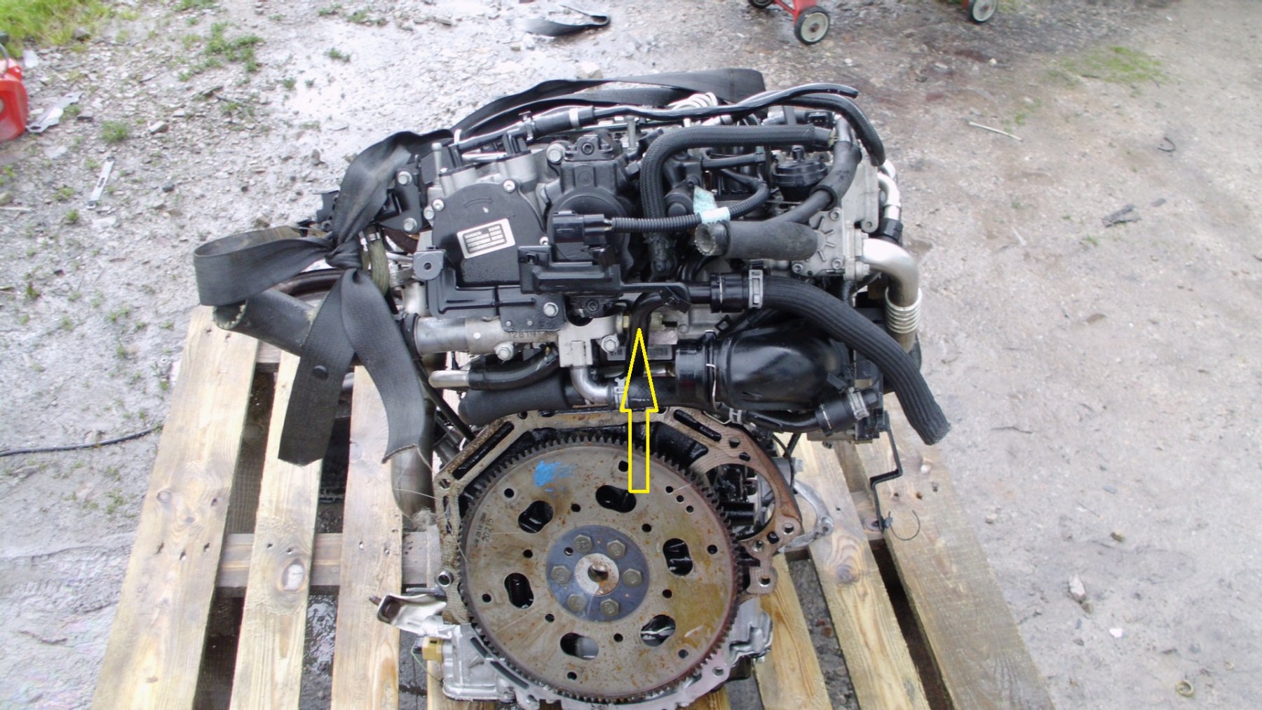

Nie mam ropniaka ale na moje oko to, to:

Re: Czujnik temperatury płynu chłodzącego
Chyba jest za tą czarną rurką.

Gdzie znajduje się ten czujnik może jakieś fotki. Mam orlando z 2012 163 km
Przeca masz fotkę parę postów wstecz
