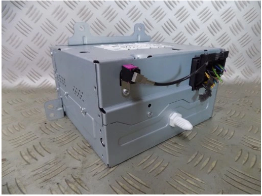

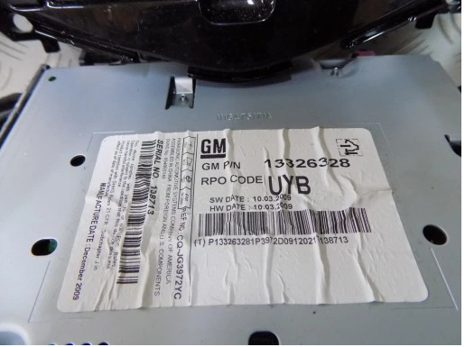

Witam, chciał bym się wpiąć pod głośniki przedni lewy, i przedni prawy zaraz za radiem. Czy istnieje jakaś przejściówka lub przedłużka kabla żeby nie ciąć oryginalnej instalacji?? I które kabelki to Przedni lewy i Przedni prawy??
Docelowo chce tam wpiąć adapter Audio pod subwoofer bo wiadomo nie ma ma wyjścia RCA :nie:
Lub podpiąć subwoofer pod High Level....
Chyba że ktoś ma inny pomysł żeby podpiąć suba pod te radio:
Z góry dziękuje :ok:

Tylko cięcie Ci pozostaje.

Jak cięcie to troszkę mi to nie na rękę ale jak nie będzie innego wyboru to będę ciał te kable... Tylko jakie? Lub może jakies inne pomysły?
Re: Jak się wpiąć pod głośniki?
jak znajdę czas to znajde, ale na pewno na forum było podana rozpiska pinów dla radia.

Na necie jest tego sporo. Sam podłączałem subka pod radyjko, nic skomplikowanego [emoji6]

Rozpiska A11
