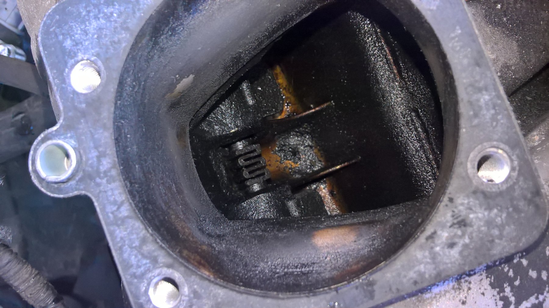

W kolektorze mam syf, który kolega opisuje. Latem mam zamiar wszystko rozkręcić i wymoczyć w benzynie. Wymienię również w kolektorze łopatki, które już stukają od dłuższego czasu.

Po długiej walce ze specyfikami do przepustnic , bardzo twardy nagar , usunąłem rozpuszczlnikiem uniwersalnym . Zszedł bez bólu .Przepustnicy nie demontowałem ,tylko przytrzymałem dekiel paluchem i szmatką zmoczoną w rozpuszczlniku , wyczyściłem ścianki i dekiel w środku . Przydał się długi pędzel do tego czyszczenia . Na koniec wepchałem czystą szmatkę do wewnątrz kolektora i "wysączyłem" trochę brudu i oleju .Metoda trochę piracka ,ale silnik jakby odżył , no i nie pali się check.

Możesz przesmarować ale sprawdź czy nie przesunąłeś przepustnicy i nie opiera się o ściankę gardzieli.
Ja mam tak zasyfione.

No takiego syfilisa ,to ja w życiu nie widziałem.Chyba masz cały dolt tak usmarowany.Mój wyglądał wewnątrz jak wysmarowany olejem , ale jakbym rozebrał,to będzie pewnie brudny ,tak samo jak twój.
