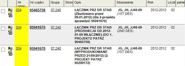

Tutaj macie numery z EPC dla T300 2012

Re: Zamienniki części do T300
Post autor: Adonay »
Dzięki, ale szczerze mówiąc nie mam pojęcia jak wykorzystać tę wiedzę
