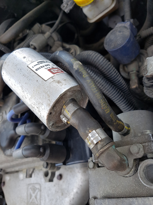

Chciałem wymienić filtr lpg fazy lotnej (zdjęcie)
Ściągnąłem zawleczki z obu stron i nie idzie się dostać do środka
Czy te zaciski na przewodach da się ściągnąć i założyć czy to jednorazowe?

Gdzie to zdjęcie?
VIN >KL1NF35BJ6K335315
Re: Aveo T255 Wymiana filtra lpg brc
Wyglądają na jednorazowe. Musisz sobie wymienić na opaski elastyczne wielorazowe.

Najlepiej z nierdzewki , nie mają tendencji do luzowania się .I koszt niewielki -mam pozakładane w instalce LPG bo zwykłe puszczały na trójnikach

Ogólnie te dekielki mają tendencję do zapiekania - za każdym razem miałem problem żeby wyjąć stary filtr (bez ściągania węży). Teraz po wymianie opasek nie ma już problemu, bierze się filtr do domu i dłubie...
Opaski nie są jednorazowe, ale trzeba mieć do nich specjalne szczypce (od biedy da się wąskimi szczypcami lub tępymi obcinaczkami do przewodów, ale nie polecam). To są opaski tzw. CLICK-R. Demontuje je się wąskim śrubokrętem.
Co do filtra to zostało to wyżej wyjaśnione.

Dzisiaj byłem u gazownika, męczył się trochę musiał pukać młotkiem na imadle :S
Włożył filtr bez otłuszczenia środka :O sugerowałem mu ale olał
Skasował 20 pln (filtr miałem swój kupiony wkład)

Kupiłem zestaw:
https://allegro.pl/oferta/filtry-brc-sq ... MzdiZDU%3D
Wymieniłem fazę ciekła i lotną
W tym że mam problem z fazą lotną bo zdarta była naklejka z kierunkiem zakładanie wsadziłem filtr i działa ale nie wiem czy jest dobrą stroną wsadzony
puszka jest taka sama z dwóch stron
Mam pytanie co do tego filtra FJ1, od parownika ma iść ta część zaślepiona plastikowa? czy z otworem? na logikę to z otworem chyba? ;) bo tak przejdzie przez ten uw filtr?
Zaślepiona od parownika, otwór do listwy.
