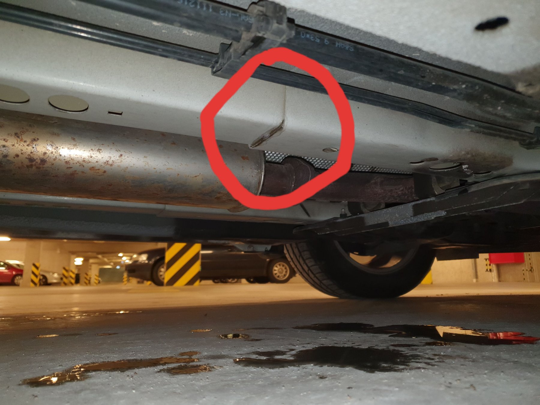

Po dłuższej jeździe (150 km) wjechałem do garażu i zobaczyłem, że po parkowaniu zaczęła cieknąć jakaś woda(?) spod auta. Bez zapachu, koloru i nie była lepka. Jako nowy użytkownik Cruze kompletnie mnie to zaskoczyło. Czy spotkaliście się z podobną sytuacją? Co to może być?

C77 pisze: Było jeszcze na Orgu - to kondensat z klimy, upływ skroplin posiada zbyt krótkie wyjście ,
w czasie jazdy i hamowania (pęd) następuje przemieszczenie skroplin (wody) w tę podłużnice, a następnie przeciek
rozwiązanie - przedłużyć oryginalną rurkę skroplin aby wychodził niżej - poniżej podłużnicy.
