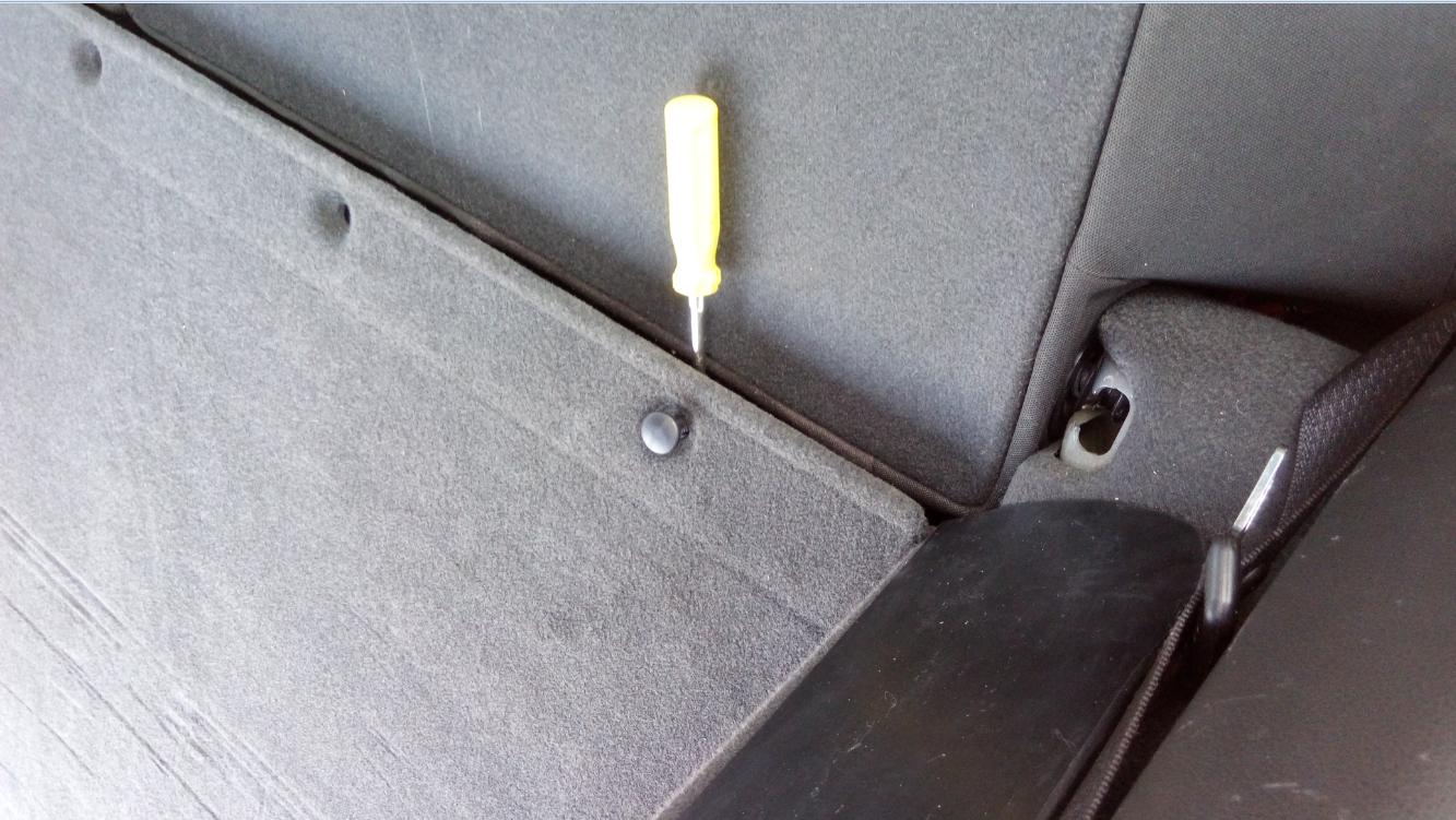

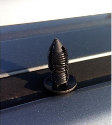

Prace rozpoczynamy od wyjęcia wszystkiego z bagażnika dla wygody łącznie z roletą, następnie przez tylne drzwi opuszczamy oparcie tylnej kanapy i podważamy plastikowe zatrzaski łączące składaną podłogę bagażnika z plastikową wytłoczką płaskim śrubokrętem, najlepiej poprzez wsadzenie go pomiędzy te elementy (składana podłoga i wytłoczka) i rozepchnięcie.

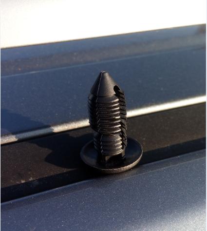

Spinki te wyglądają tak, musimy wyjąć 4 szt.:

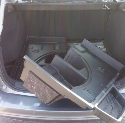

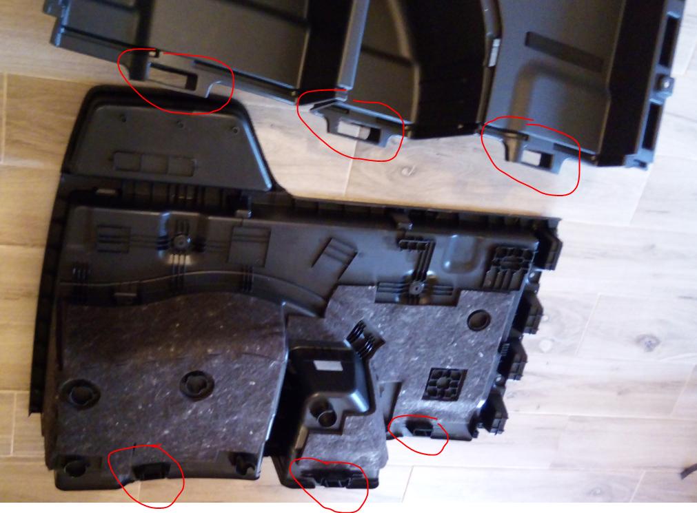

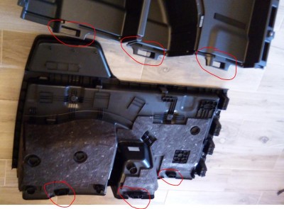

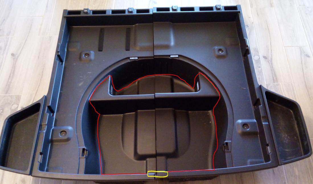

Następnie wyciągamy składaną podłogę bagażnika i odsłaniamy wytłoczkę która jest sprawcą całego zamieszania. Każda z wytłoczek przykręcona jest do karoserii 2 śrubami sześciokątnymi, oraz pomiędzy sobą są spięte na 3 „zatrzaski” (widoczne na poniższym zdjęciu).
Wyjmujemy w odpowiedniej kolejności, najpierw prawa część, następnie lewa:

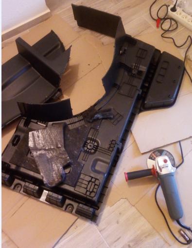

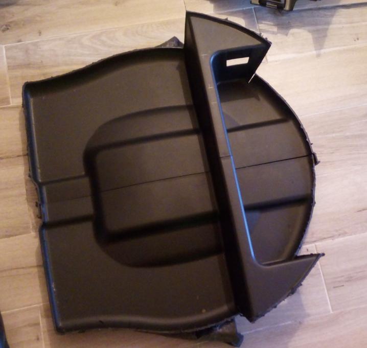

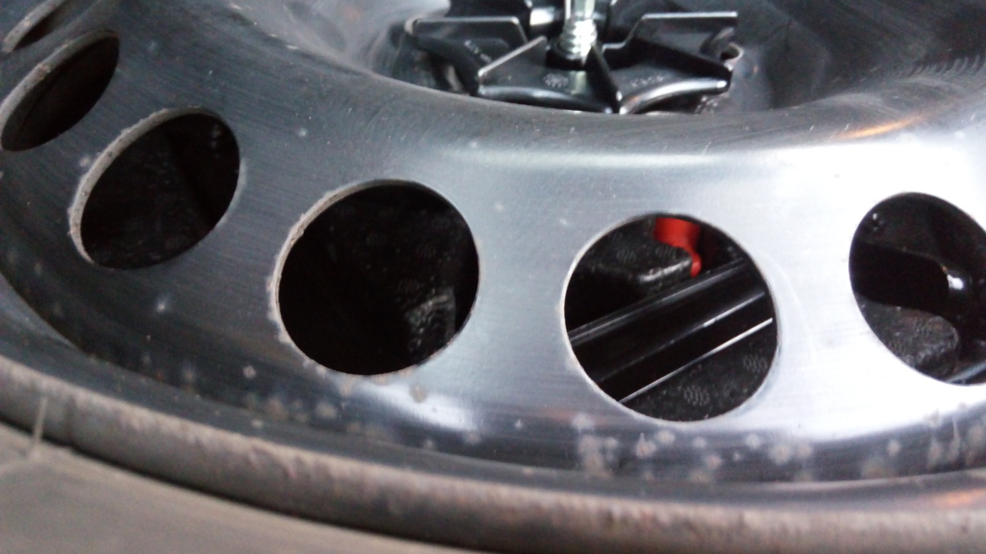

Następnie po wyciągnięciu możemy zabrać się do prac ze szlifierką. I tu ważna uwaga metoda prób i błędów starałem się wyciąć jak najmniej plastiku, aby w jak najmniejszym stopniu osłabić konstrukcję na której spoczywa podłoga bagażnika (większość zdjęć dostępnych w Internecie obejmuje wycięcie większej ilości plastiku). Poniżej kilka zdjęć z zabiegu cięcia, które przybliżą linię cięcia (czerwona, o żółtym kolorze powiem poniżej):
Warto odkleić miękki podkład z wyciętych elementów i przykleić go do wytłoczki, które zamontujemy w samochodzie na pionowych ściankach wnęki na koło.

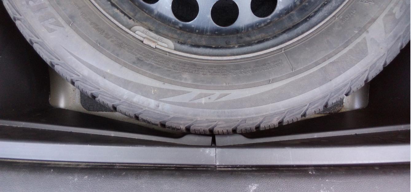

Jeśli chodzi o zaznaczony na żółto fragment to jest on lekko zgrubiony i niestety trzeba go lekko ściąć jak na zdjęciu poniżej, brak cięcia w tym miejscu wygląda tak:

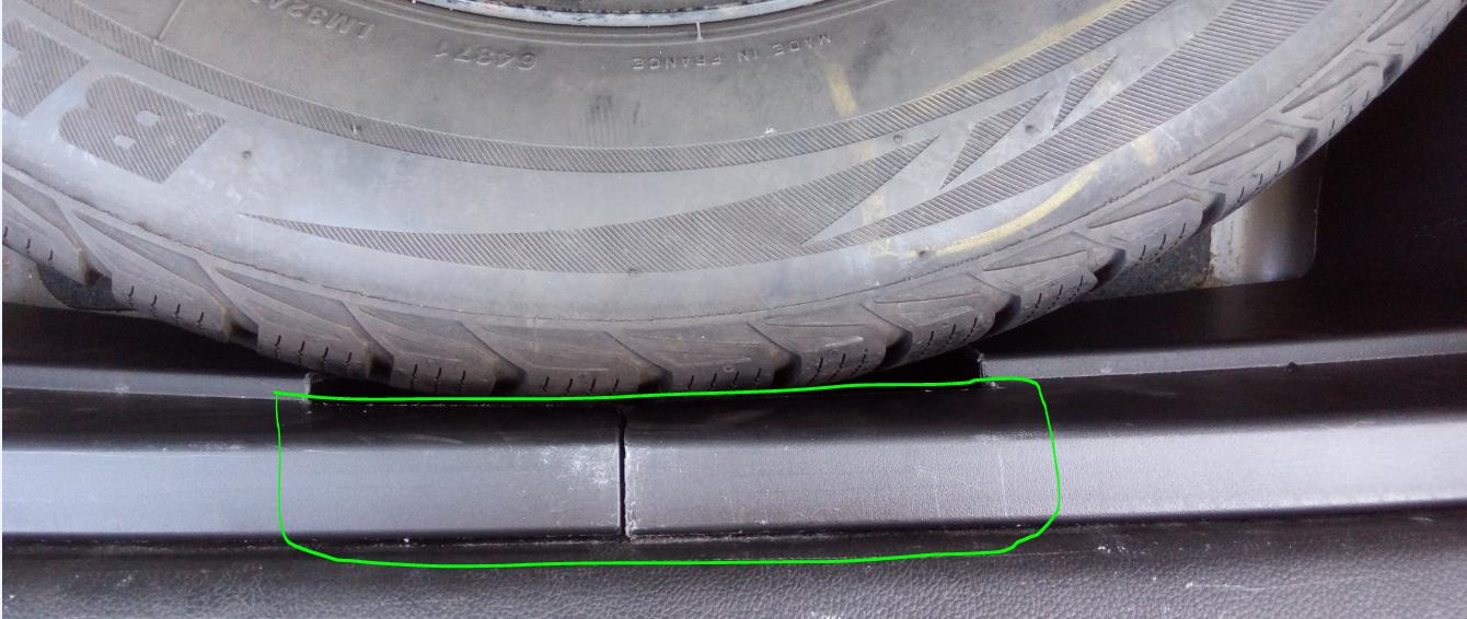

A juz po prawidłowym docięciu tak:
WAŻNE NIE OBCINAJCIE GÓRNEJ KRAWĘDZI!!! (ZAZNACZONEJ NA ZIELONO)

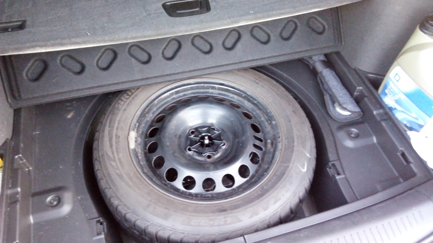

Ostre krawędzie możemy wygładzić pilnikiem lub papierem ściernym (plastik dość twardy). Następnie przystępujemy do montażu w kolejności odwrotnej jak było to przedstawione, lewa część, prawa część, przykręcamy:

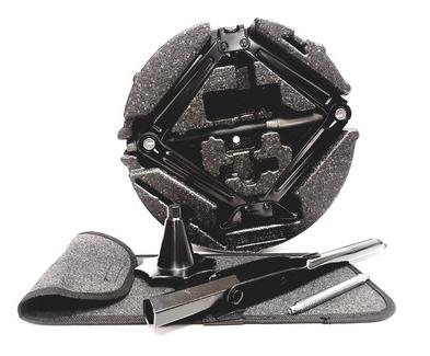

Następnie podłoga bagażnika na 4 spinki i na koniec roleta. Jeśli chodzi o samo koło warto dołożyć sobie lewarek. jak kupiłem cały zestaw z wytłoczką, kluczem i lewarkiem (GM 95408455) - ale nie polecam tego klucza do odkręcania kół najlepiej nadaje się tylko jako ramię lewarka (ale zawsze da sie nim odkręcić):

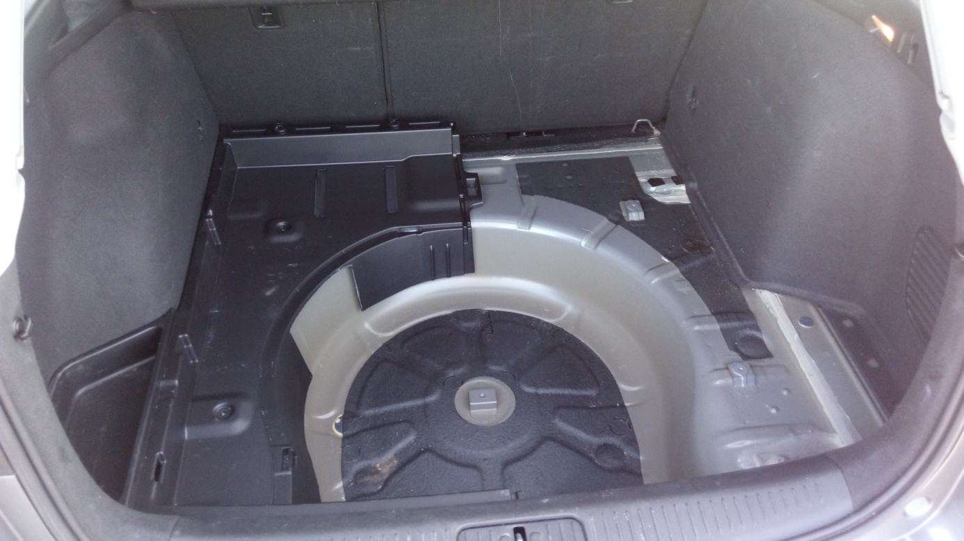

Po zakończeniu prac całość wygląda tak:
Badyl91
Posty: 20
Rejestracja: 4 sty 2019, o 18:23
Imię: Badyl
Silnik: 1.6 (91kW)
Lokalizacja: Maz
Re: [Cruze] Wymiana zestawu naprawczego na pełne koło zapasowe - kombi
Post autor: Badyl91 »
Następnie podłoga bagażnika na 4 spinki i na koniec roleta. Jeśli chodzi o samo koło warto dołożyć sobie lewarek. Ja kupiłem cały zestaw z wytłoczką, kluczem i lewarkiem (GM 95408455) - ale nie polecam tego klucza do odkręcania kół najlepiej nadaje się tylko jako ramię lewarka (ale zawsze da sie nim odkręcić):

Możesz podać gdzie kupiłeś oryginalny zestaw z wytłoczką, kluczem i lewarkiem ?
I jak to wygląda kosztowo.

Zestaw kupiłem na allegro (https://allegro.pl/oferta/oe-opel-narze ... ZDI0Mzg%3D) z tym, że mnie ten zestaw kosztował 120zł z przesyłką (16.10.2018 r.) teraz jak widzę podrożał u tego sprzedającego...
