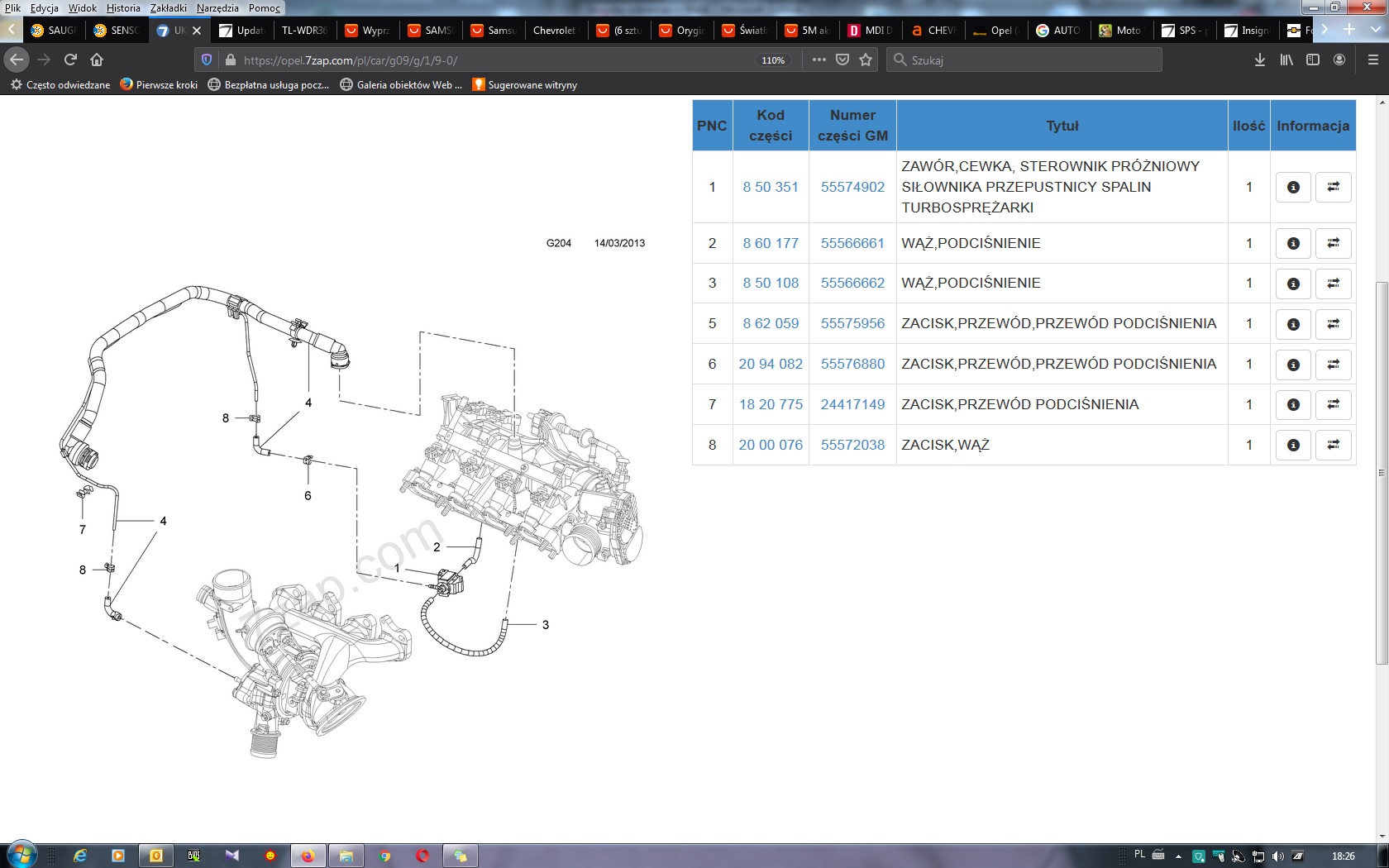

Dziwny jest ten silnik - u mnie najpierw klekotał zawór elektromagnetyczny przy turbinie ale się uspokoił.
Teraz chyba hałasuje ten pod kolektorem ssącym - pozycja 1 na poniższym rysunku.
Możesz sprawdzić u siebie?

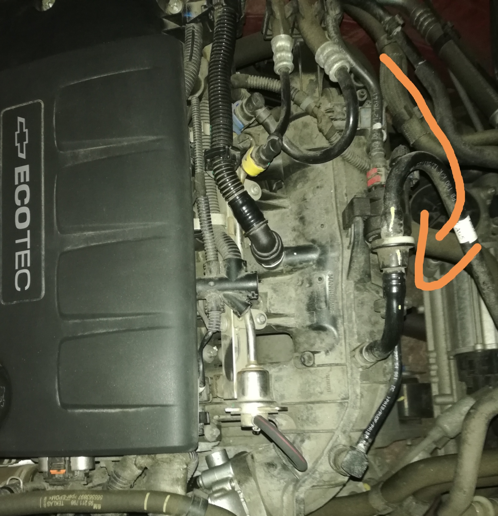

Nie to bardziej dobiega z tej lokalizacji co strzałka lecz bardziej od dołu.

U mnie stuka jednak zawór par paliwa - odłączyłem go na pracującym silniku i przestało klekotać
