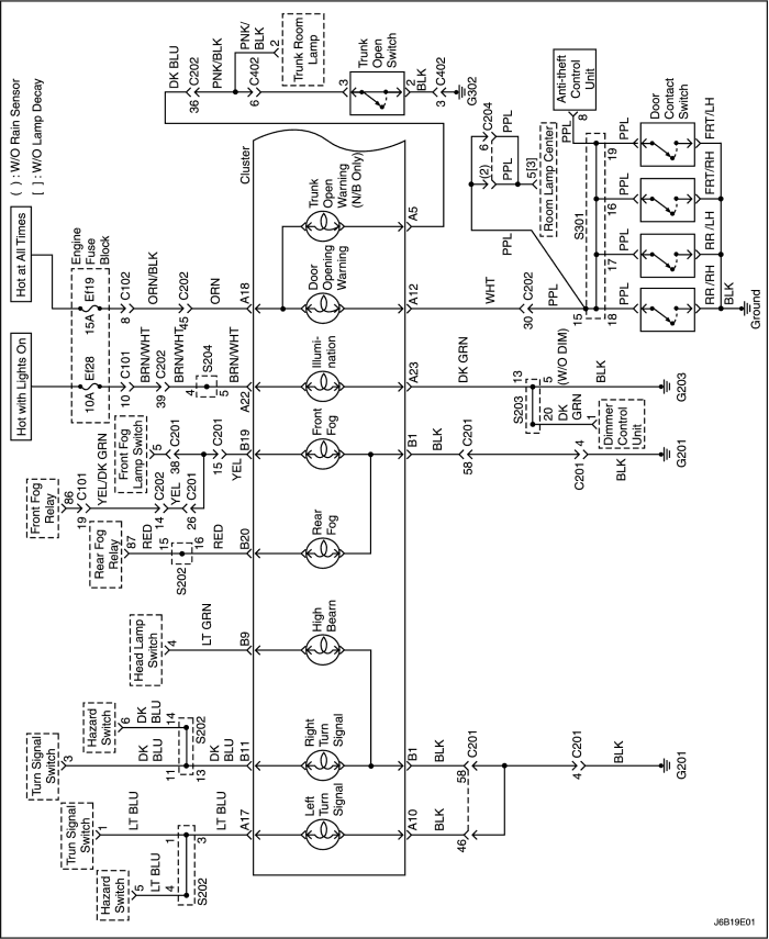

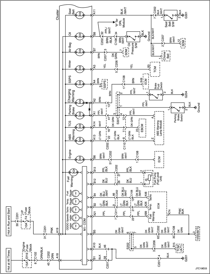

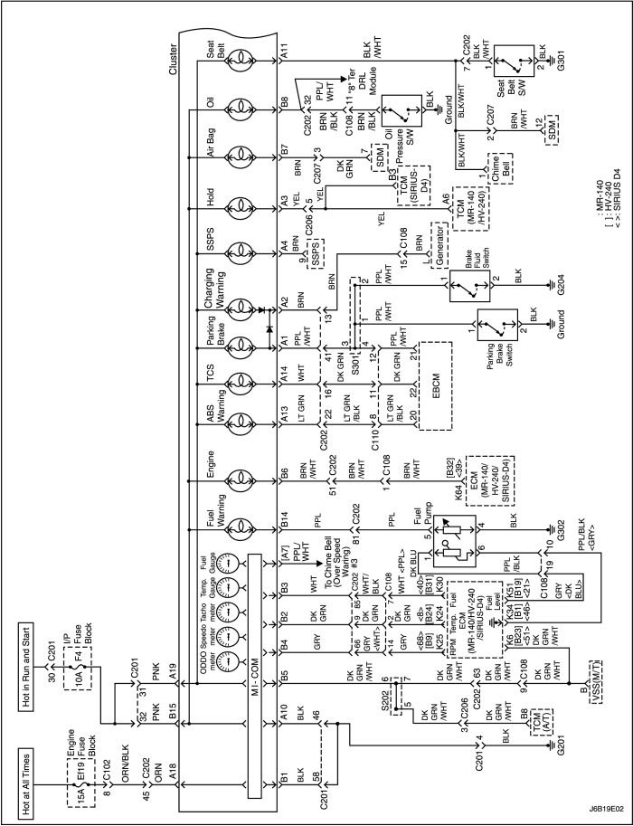

Wg. TISa to wyglądać może, że te co masz są od diesla, a te drugie benzyna tylko tutaj występuje różnica, bo na schematach z TIS są rozpiski oddzielne dla benzyny i diesla. 3 schematy są na rynek Japoński.
Dodatkowe kontrolki dla diesla:
Temperatura płynu chłodzącego
Filtr cząstek stałych oleju napędowego
Świeca żarowa
Światła drogowe
Ostrzeżenie o niskim poziomie paliwa
Konieczna wymiana oleju
Woda w paliwie
Kontrolka trybu zimowego
A benzyna ma tylko:
Światła drogowe
Wskaźnik trybu wstrzymania
Obwód zestawu wskaźników benzyna
Obwód zestawu wskaźników benzyna.png (42.26 KiB) Przejrzano 6482 razy
Obwód zestawu wskaźników benzyna 1
Obwód zestawu wskaźników benzyna 1.png (50.09 KiB) Przejrzano 6482 razy
Obwód zestawu wskaźników diesel
Obwód zestawu wskaźników diesel.png (45.24 KiB) Przejrzano 6482 razy
jak można zauważyć troszkę się różnią.
