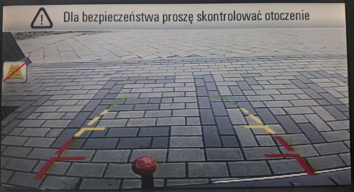

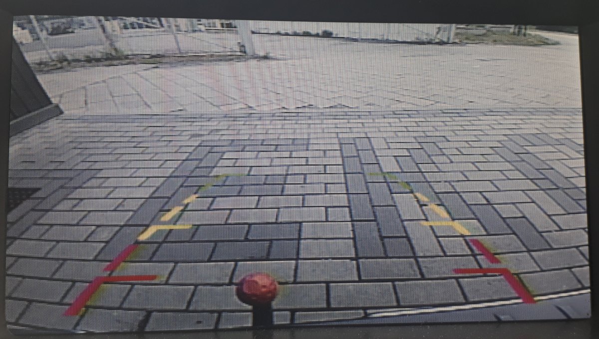

Witam. Zainstalowałem do radia NAVI 600 kamerę cofania lecz drażni mnie napis wyświetlany u góry wyświetlacza który zasłania bardzo ważny fragment obrazu. Napis pojawia się czasami kilka sekund po uruchomieniu pojazdu (z włączonym wstecznym) dlatego udało mi się zrobić zdjęcie bez napisu. Czy ktoś wie czy da się jakoś wyłączyć na stałe ten pasek / napis u góry obrazu? Dołączone zdjęcia.

Na stałe się nie da.
Re: NAVI 600 / 900 jak usunąć górny napis w widoku z kamery cofania?
Pogrzeb w ustawieniach kamery w menu wykrywanie/kolizja

Pasek można wyłączyć tylko na jedną sesję. Nie pamiętam tylko jakim klawiszem. Jak sprawdzę u siebie to wstawię info.
Dodano po 2 godzinach 21 minutach 33 sekundach:
Po naciśnięciu MENU belka znika

Też już udało mi się to obczaić. Po naciśnięciu MENU znika belka z góry. Po ponownym naciśnięciu pokazuje się instrukcja zmiany ustawień jasności i kontrastu.Obrazek
I jestem szczęśliwy bo udało mi się z chińskiej kamerki usunąć linie pomocnicze. Jeszcze mi zostało ogarnąć zasilanie kamerki tak by była zasilana po stacyjce a nie ze wstecznego.ObrazekObrazek
