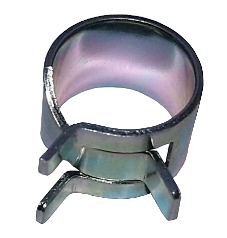

Zerknij czym są zapinane oryginalne przewody wodne silnika.
Taka obejma

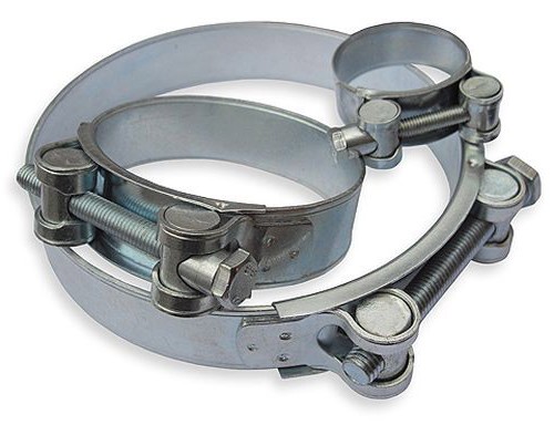

Ja dzisiaj wymieniłem 2 węże od trójników , nie byłem w stanie założyć oryginalnej obejmy dlatego zastosowałem taką . Wycieków nie zauważyłem , niestety mam problem z odpowietrzeniem układu :(

Panowie a nie znacie sklepu internetowego gdzie pomogą mi dobrać odpowiednie opaski sprężyste do metalowego trójnika i węży do układu chłodzenia ? Niestety u mnie znowu zaczęło ślimaczyć :/ W Nowym Sączu nigdzie takowych opasek nie mogę dostać . A chce kupić wszystko w jednym sklepie by dobrali mi trójnik , opaski , i wąż ( wiem że średnica wewnętrzna to 20 i 16 ) , ale zewnętrzna dla opaski sprężystej również ma znaczenie, dlatego chce również znowu wymienić węże ( i to jakieś lepsze , bo jeden z tych co wymieniłem pękł 3 miesiące po założeniu :/ ) Wiem , że ktoś ostatnio to robił , ale teraz nie mogę znaleźć postu kto i gdzie kupował część :(

Ja nie wiedząc, które będą pasowały kupiłem po kilka nominałów zbliżonych do zmierzonej średnicy zewn węża. Potem dopasowywałem oceniając na żywo czy jest ok. Wstawiałem najciaśniejszą ale tak by po otwarciu klucza dało się ją wsunąć. Kup od razu dedykowane narzędzie to ich otwierania bo bawiąc się kombinerkami oszalejesz.

Tak wiem, wiem już przez to przechodziłem :( , pożyczyłem szczypce do ich montowania :) ( 60 zł za najtańsze to trochę za dużo ) Same opaski znalazłem , ale chciałem trafić na taki sklep który już ma cały zestaw ( węże , trójnik , opaski ), ale chyba się nie uda , więc będę musiał znowu kombinować :/ Wiem , że 20 oryginał to MU 27 mam problem z 16, ale zrobię tak jak mówisz.
