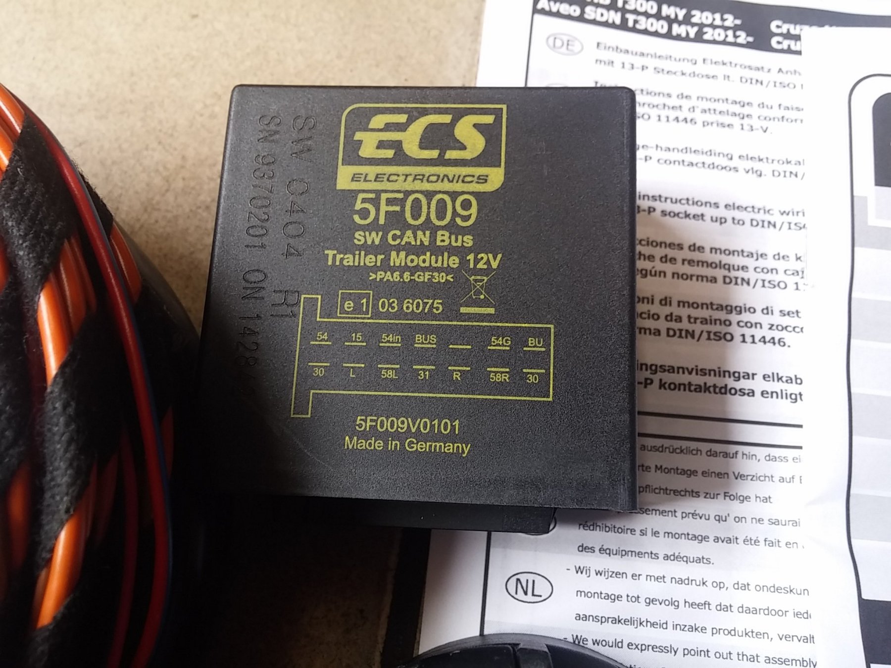

Zasilanie stałe w gnieździe 13 pin nie jest standardem, to wymagało dopłaty. Prawdopodobnie nie ma kabla z modułu do skrzynki bezpieczników.

Kable w gnieździe pewnie są, tylko brak kostki z przekaźnikiem, szukaj pustej kostki z lewej strony bagażnika pod wykladzinami. Z tego co pamiętam to kostka powinna być na 3 piny. Czerwony, czarny i chyba żółty.

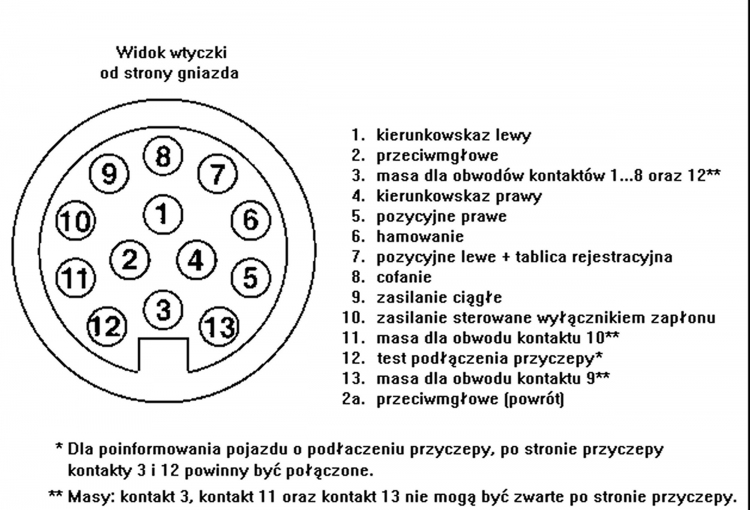

Ty w gnieździe nie masz w ogóle żadnego sygnału ze świateł czy tylko nie masz +12V z akumulatora i po zapłonie?

Poszukaj w bagażniku pod wykładzinami takiego modułu

Na stacjach SKP mają sprzęt do testowania gniazd haka. Jak wezmą coś za sprawdzenie to na pewno nie więcej niż 10, 20zł. W gnieździe 7pin nie ma stałego plusa. Bo nie jest potrzebny. Stały plus jest w gniazdach 13pin i służy np: do ładowania aku w kampingu.

Nie chodzi o brak stałego plusa tylko o brak jakiegokolwiek sygnału na gnieździe.

moduł zabezpiecza, aby bez potrzeby się tam napięcie nie pojawiało.

Rozebrałem w bagażniku po str.lewej wyściółkę , gdzie kable od gniazda były wyprowadzone i cóż zobaczyłem. Kable nie są podłączone do instalacji elektrycznej auta :-) Podjadę do elektryka i sprawę załatwi. Wspominacie o konieczności montowania modułu. Jeżeli ktoś ma i może podać model,symbol tego modułu to może przed wizytą u elektryk go kupię.

Etac miał jakiś dedykowany,. Może pamięta producenta. Ja mam steinhofa
