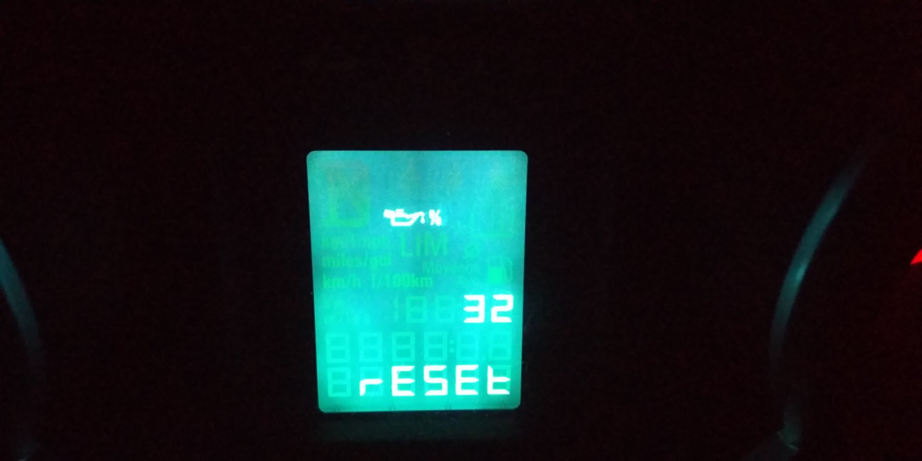

Re: Co oznacza to coś
To nic innego jak wyświetlanie pozostałego czasu eksploatacji oleju.
32 to wartość procentowa informująca o pozostałym czasie eksploatacji oleju.
Po wymianie oleju trzeba wyzerować te wskazania.
Hmm... może dlatego
Moottoriöljyn jäljellä oleva käyttöikänäytetään kuljettajan tietokeskuk‐sessa symbolilla I, jota seuraa jäl‐jellä olevan käyttöiän ilmaiseva pro‐senttiluku.
Tätä varten sytytysvirranon oltava kytketty ja moottorin sam‐mutet.
Nollaa järjestelmä aina vaihtaessasimoottoriöljyn, jotta järjestelmä voi las‐kea seuraavan moottoriöljyn vaihdonajankohdan.
Nollaa moottoriöljynkäyttöiän valvontajärjestelmä jollakinseuraavista tavoista...
