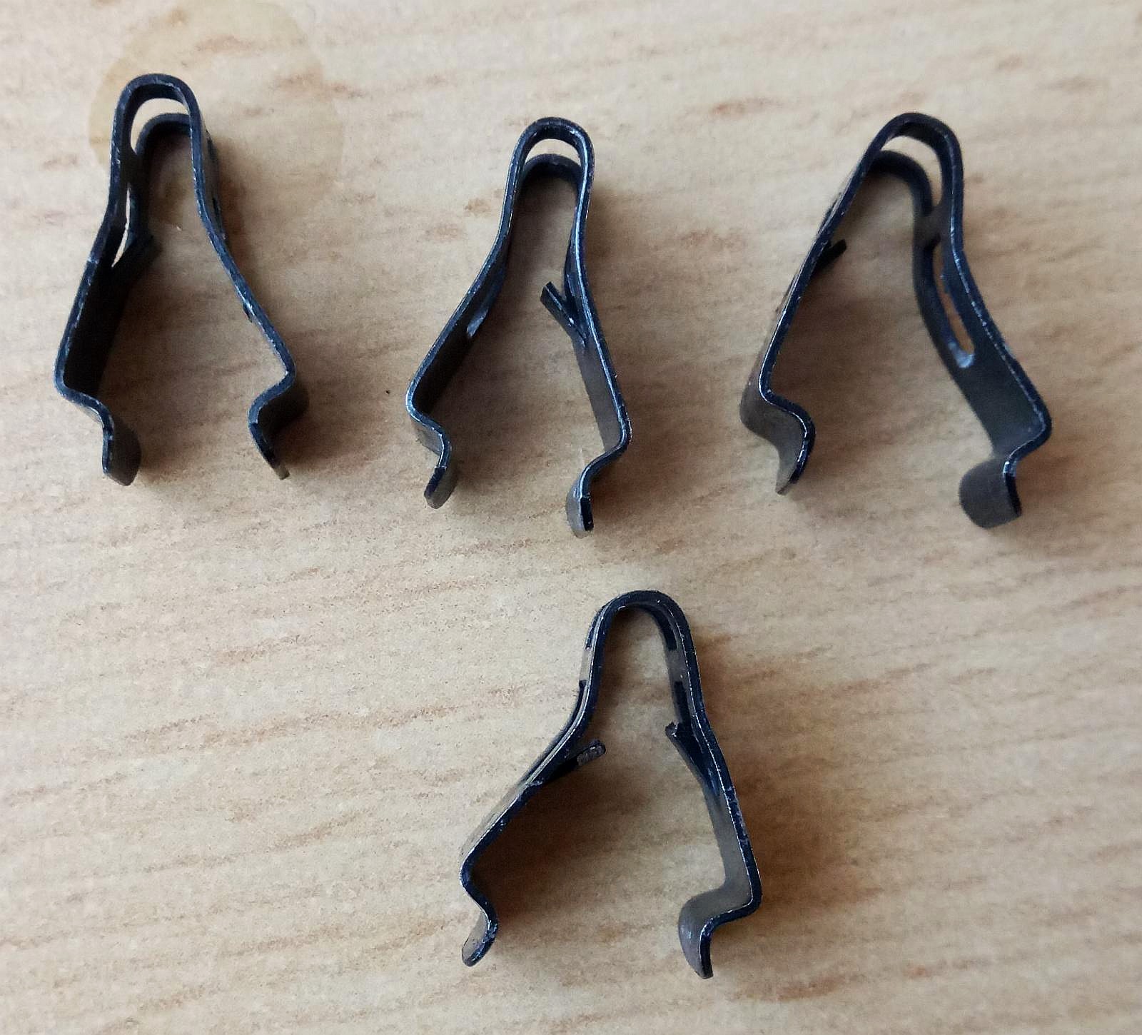

Osobiście po jednorazowym demontażu celem poprowadzenia przewodów już nigdy nie byłem w stanie zmontować tego idealnie. Podczas demontażu spinki kaleczą plastiki, co powoduje problemy przy montażu. Spinki pomimo korekty kształtu zsuwają się, brzęczą gdzieś w zakamarkach auta i po jakimś czasie udaje się je odnaleźć na dywanikach auta, a oprócz tego nieumocowane plastiki trzeszczą na wertepach, co doprowadzało mnie do szału.
Kilka prób dopasowania kształtu spinek kończy się ich pokruszeniem.

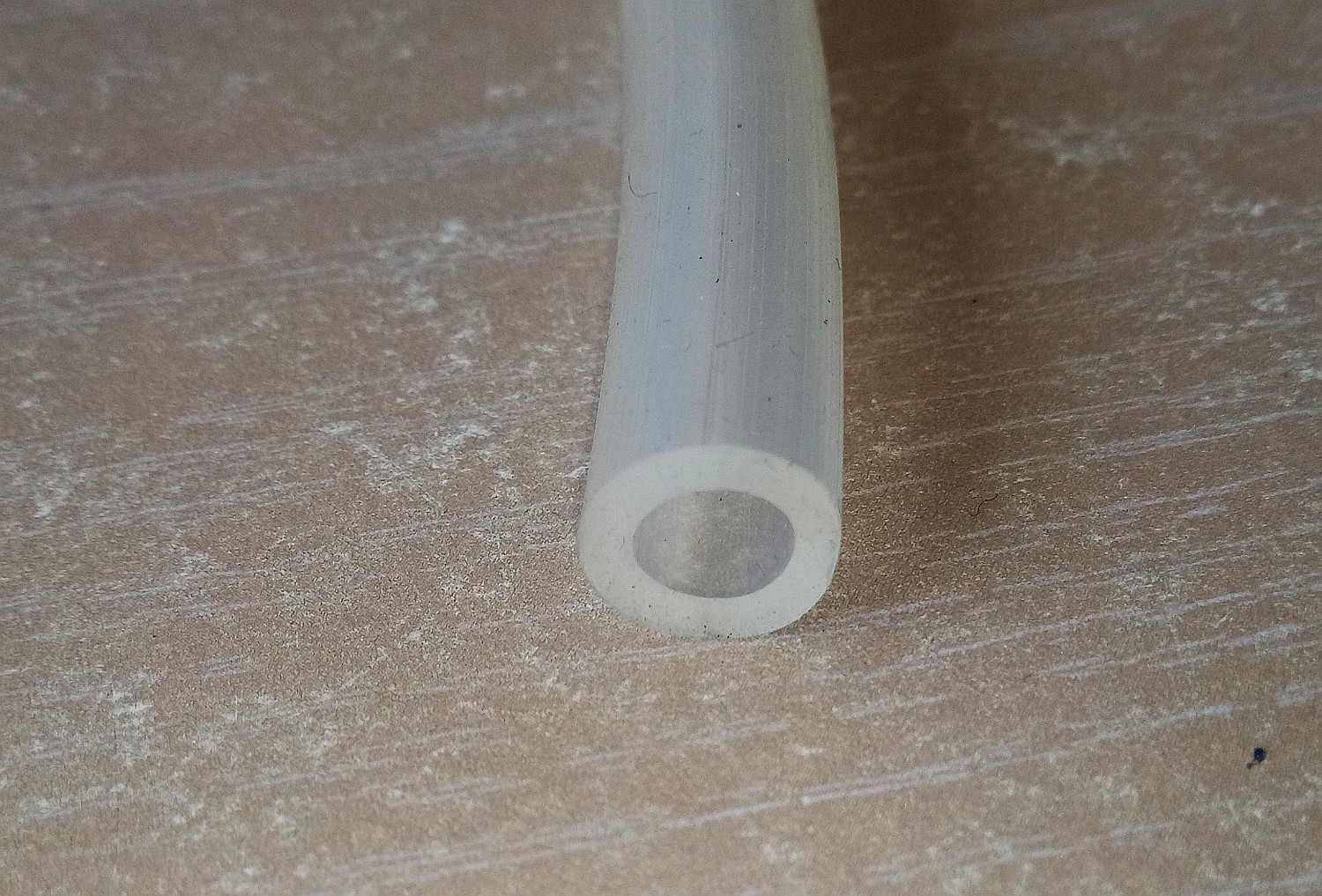

Postanowiłem coś temu zaradzić. Jak na razie strzałem w dziesiątkę okazało się wykorzystanie miękkiego wężyka silikonowego o wymiarach fi wewnętrzne 6mm x grubość ścianki 2mm.

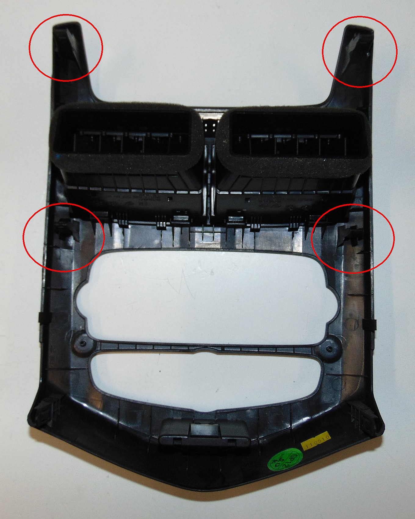

Wężyk pociąłem na kawałki o długości ok. 20mm, nałożyłem na trzpienie zaznaczone na zdjęciu poniżej i dodatkowo przykleiłem klejem Cyjanopan. Należy to zrobić już po naciągnięciu wężyka, przez wpuszczenie kropli kleju w szczelinę po włożeniu ostrza płaskiego wkrętaka pomiędzy wężyk a trzpień.
Wężyk znakomicie zastępuje metalowe spinki, po wyschnięciu kleju całość daje się łatwo usadowić na swoim miejscu, nareszcie nic nie grzechocze i nie trzeszczy.
