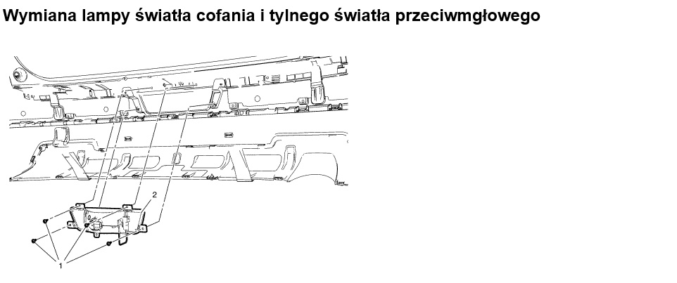

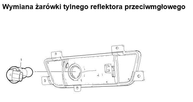

Re: ledy z tyłu....
Do wymiany zarowki nie ma zadnych dodatkowych opisów
tylne orlando zarowka.jpg (39.62 KiB) Przejrzano 4178 razy
Do wymiany lampki, mowi się już o konieczności zdjecia zderzaka.
lampka orlando zderzak.jpg (72.52 KiB) Przejrzano 4178 razy

Re: ledy z tyłu....
etac_owiec pisze:Do wymiany zarowki nie ma zadnych dodatkowych opisów
Dostęp jest ale od spodu czyli z kanału. Wymiana żarówki prosta , całej lampki wg mnie też się da choć może być konieczność posiadania zgrabnych chińskich rączek :D) .
Natomiast z wyciągnięciem odblasków jest pewna zagadnka. Nie do końca wiem jak ją rozwiązać. Żeby wypiąć odblaski trzeba wyczepić jakieś takie ajzo:ocochodzi:
Tam jest kołek zatrzaskowy albo śruba :ocochodzi: nie wiem bo słabo było widać i ledwo dostawałem ręką z telefonem żeby zrobić fotkę. Jeśli to śruba bardzo trudno będzie ją odkręcić, chyba jakimś superkrótkim patentowym śrubokrętem bo na zwykły nie ma miejsca.

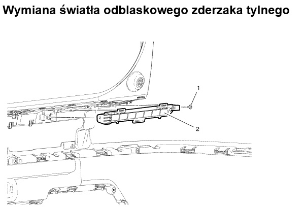

Re: ledy z tyłu....
Jak jest mocowane tak jak w Cruze kombi odblaski, to jest tylko na zatrzask
Re: ledy z tyłu....
No nie wiem czy to wygląda na zatrzask(znaczy kołek?) czy na plastikowy wkręt na krzyżak?
Re: ledy z tyłu....
No jednak jest srubka
odblask orlando.jpg (51.32 KiB) Przejrzano 4008 razy
Tyle ze jest zapis:
Procedury wstępne
Zdjąć pas czołowy zderzaka tylnego. Przejdź do Demontaż i montaż pasa czołowego zderzaka tylnego .

Jak to jest śrubka to zwykłym wkrętakiem nie odkręci. Trzeba jakiś patentowy zastosować.
