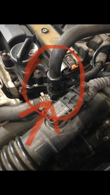

Witam , mam wyciek płynu z tego łączenia. Czy da się to ogarnąć samemu?:) Pewnie potrzebuje tam jakieś uszczelki ale nie chce na razie sam próbować w obawie przed zepsuciem tego jeszcze bardziej :)

Chodzi dokładnie o ten element

Warto by bylo porzadnie wypelnic profil albo chociaz w poscie podac jaki to silnik. Wyglada na 1.4t. Jesli dobrze kojarze to raczej wymiana uszczelki nie pomoze. Warto zajrzec na forum astry. Prawdopodobnie pekl ten plastikowy trojnik.

Przepraszam, tak, silnik 1.4 T 2013. Wyciek w miejscu łączenia
W tym miejscu

Gdzieś już był post, prawdopodobnie trójnik do wymiany.

Wężyk do wymiany jeśli cieknie z górnego lub oring w króćcu zabezpieczonym metalową klamrą. prosta sprawa, sam wymieniałem rok temu.

Kupowałem ostatnio..komplet tych weży w ASO 249zł.

Mnie ten jeden kosztował ok 65zł. Oryginalny GM

Witam, po czasie niestety uszczelka nie pomogła na długo nadal cieknie, chciałbym wymienić tej trójniak ale potrzebuje numeru części czy ktoś pomoże?:) od razu numery katalogowe tych węży gdyby nie pomogło:) dzięki wielkie :)
