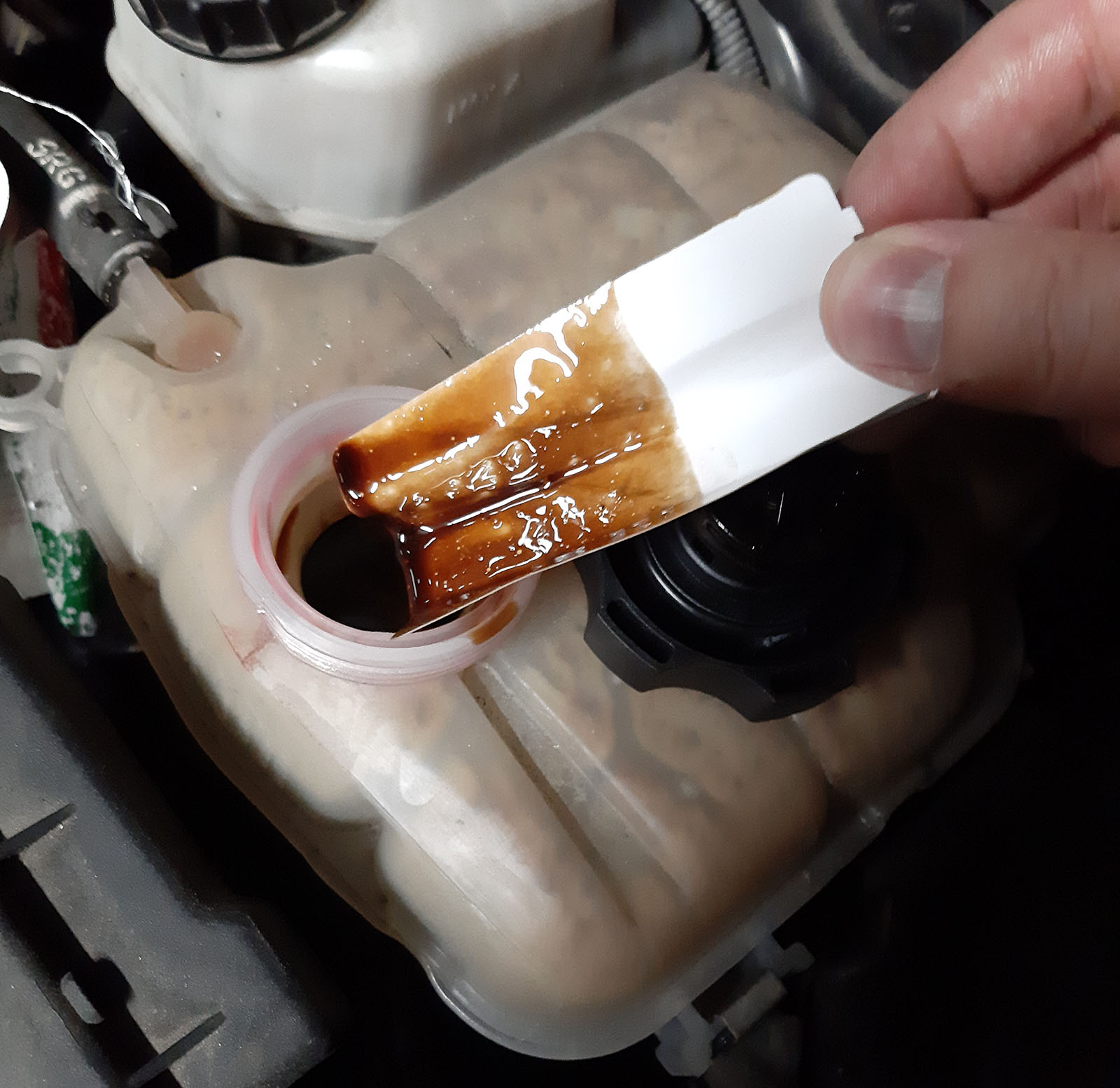

Dziś zauważyłem, że płyn chłodniczy zmienił nieco barwę (z czerwonawej na brunatną) oraz stał się jakby bardziej gęsty, szklisty, lepki - zobaczcie na zdjęcie.
Zakładam, że ma po prostu domieszkę oleju... Zapachowo nadal jest to płyn chłodniczy, ale ta gęstość i kolor nie wygląda "normalnie".
Do tej pory wszystko było OK, auto jeździ, obroty w normie (nie falują), przyspiesza normalnie.
Czy ten stan może być efektem mocniejszego "przegonienia" auta na autostradzie (w Niemczech oczywiście), gdzie przez parę kilometrów jechałem zegarowe 185 km/h, czyli pewnie rzeczywiste 5km mniej. Dodam, że auto zasilane jest na LPG.
Uszczelka pod głowicą? Bo chyba nie sama głowica już teraz (przebieg 104 tys. km)?
Dodam, że olej na bagnecie wygląda normalnie - ubyło go jedynie minimalnie (jakieś 4 tys. km temu był w górnym stanie, a teraz jest poniżej połowy stanu w zakresie na bagnecie). Pod korkiem wlewu oleju też nie ma nic niepokojącego - żadnej kaszy, itd.

Na 99,99% to pierwsze....koszt części około 300zl....kupuj tylko oryginał...

Dużo tego oleju, w miarę szybko napraw. Olej trawi węże będą potem strzelać. Statystycznie najczęściej padają uszczelki.

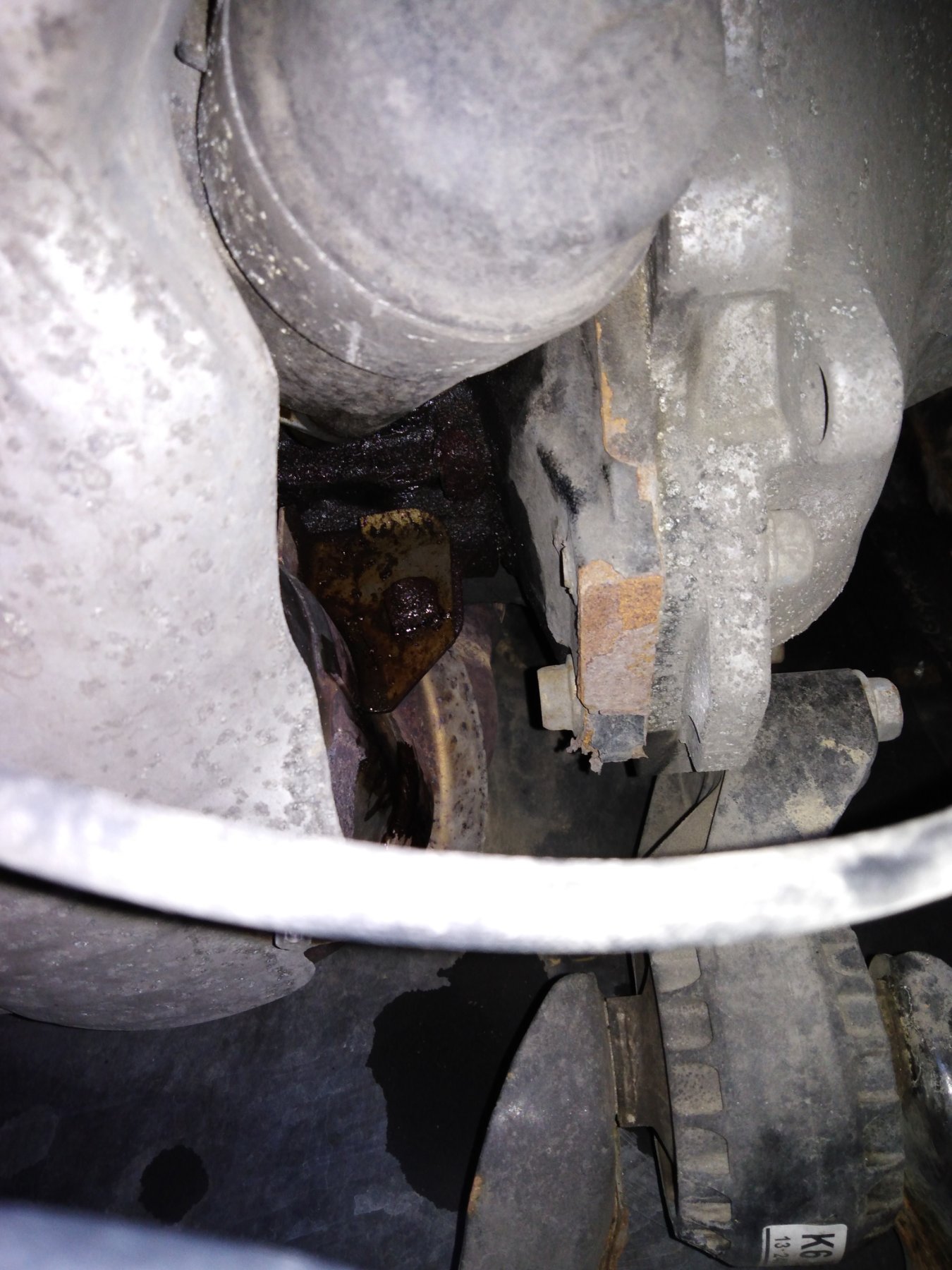

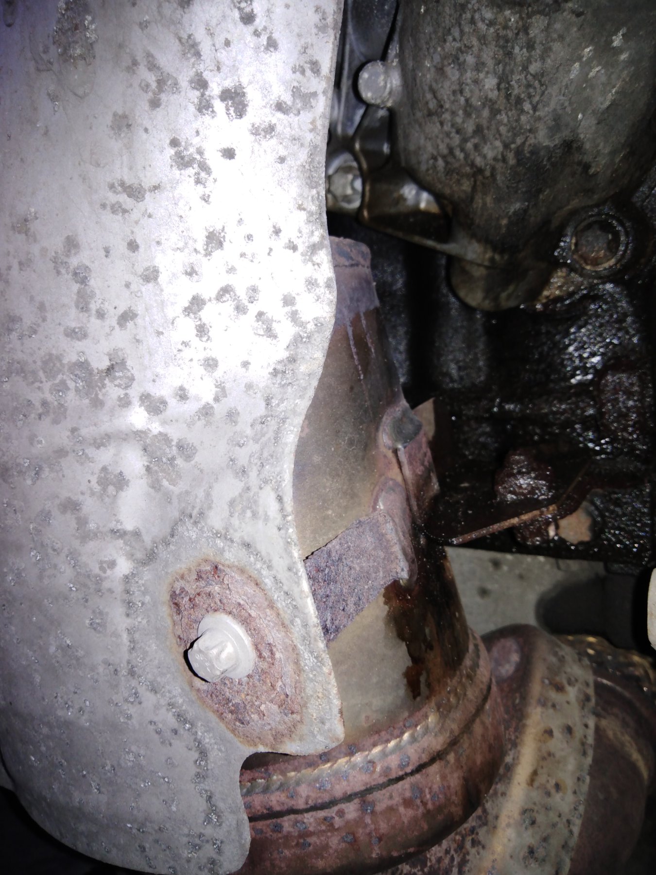

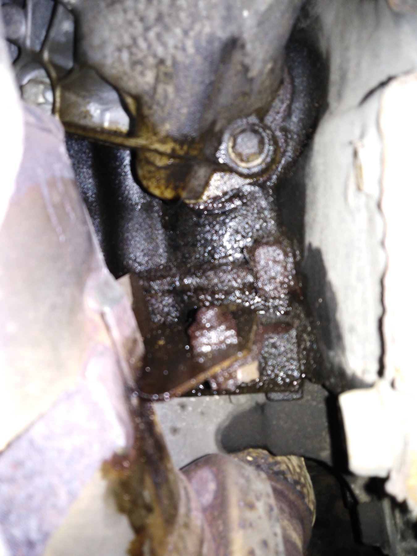

Cześć, podepnę sie pod temat, może ktoś z was mnie oświeci czy to ta sama usterka. Płyn w zbiorniku wyglada OK, ale ubywa go w tempie od najwyższej do środkowej kreski na miesiąc. To co widać na wydechu jak sie wytrze chusteczką ma czerwono-brunatny kolor. Nieszczelonść jest tak jakby u podstawy obudowy filtra oleju ale to co cieknie nie smierdzi olejem ani się nie pali jak wydech jest nagrzany. Jakies sugestie?
Z góry dzieki
Re: Olej w płynie chłodniczym... Poważna sprawa?
Jak widać na fotce pod filtrem oleju też jest uszczelka kanału olejowego i chłodzącego. To stamtąd może cieknąć płyn, albo spod samej chłodniczki. Te uszczelki wymienia się razem z kompletem uszczelek pod chłodniczką. Generalnie wymienia się wszystkie uszczelki całego tego komponentu co na obrazku + uszczelki kolektora wydechowego, który trzeba zrzucić żeby się tam dostać.
Puszcza w 99% uszczelka od chłodniczki oleju. Z powodu pęknięć samej chłodniczki lub deformacji na jej powierzchni.
