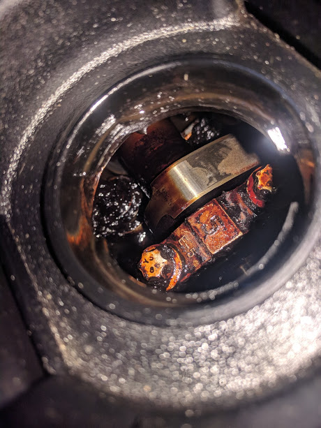

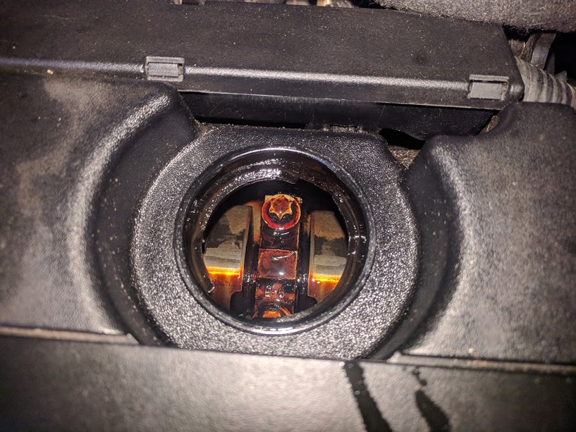

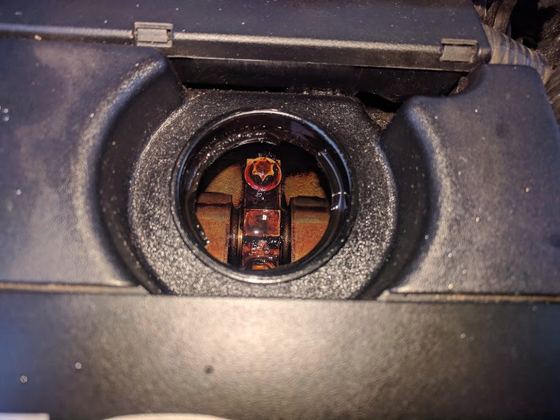

Po wymianie silnika nie przyszło mi do głowy aby odkręcić korek od silnika i zobaczyć w jakim jest stanie. Ku mojemu zdziwieniu zastałem mnóstwo nagaru
Zastosowałem płukankę silnika TEC 2000. Niezbyt wiele to pomogło:
Co sądzicie o tym nagarze? Jak go usunąć? Sam środek Tec 2000 kosztuje 65zł. Słyszałem że można zastosować 0,5l nafty na 5l oleju.

Moim zdaniem nie wygląda to dobrze, ja bym zajrzał pod pokrywę, krzywki mają dziwne przebarwienia
Płukanie chyba tutaj nic nie pomoże

To jest efekt wymiany oleju po 30tyś km.
Zacznij od sprawdzenia powierzchni wałków rozrządu. A jak będzie wszystko ok to płukanka silnika ze dwa razy od razu. I przy każdej wymianie oleju.

Też tak jak Mariusz zalecam częstszą wymianę oleju. Ja wymieniam bez płukanki, Ty musisz z płukanką jak widać z fotek. Nie oszczędzaj na tym (aby oszczędzić to piwo w Biedronce lepiej kupić). Póki co, skoro to "nowy" silnik, to może potraktuj go jak naprawdę nowy na dotarciu i wymień ze 2 razy częściej. Na dotarciu nówka to chyba co 2tys km o ile pamiętam dobrze.
Re: Nagar w silniku
Ja jestem trochę podobnego zdania a trochę nie. Przez najbliższe 3 wymiany wymień olej i filtr po krótszym przebiegu (np 7..10tys) . Boję się, że płukanka może oderwać kawałki nagaru, które zaczopują wąziutkie kanały KZFR. Nowy olej ma w sobie detergenty i właściwości płukające. Może lepiej gdy to się stopniowo rozpuszcza a nie gwałtownie.
Krzywki wydają się lekko przytarte ale nie jest to jakieś głębokie. Nie panikowałbym jeżeli silnik dobrze pracuje. Sprawdziłbym luz zaworowy.

Nagaru jest bardzo dużo. Palcem jestem w stanie wydrapać sporą część. Boję się właśnie, że te kawałki nagaru zniszczą mi silnik. Nie zamierzam jeździć na razie tym samochodem. Spróbuję jeszcze dwa razy przepłukać silnik. Tym razem z naftą. W ogóle można jeździć z takim nagarem?

Silnik pracuje bardzo dobrze. Cicho nic nie stuka. Jedynie podczas jazdy na gazie na zimnym silniku lekko szarpie. Muszę od nowa ustawić instalację. Specjalne środki do płukania silnika np. tec 2000 składają sie z 85% właśnie z nafty. Po tej pierwsze płukance nagar jakby zmiękł i można do z łatwością odrywać.
