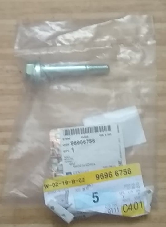

arnie3. Jak możesz , to wrzuć zdjęcie tych śrub . "Jak prawdopodobnie masz" :D . Sam jestem ciekaw jak one wyglądają , bo "prawdopodobnie" :rotfl: czeka mnie regeneracja belki.

Takie cuś, sztuk 2, jeszcze chyba mam podkładkę pod to, ale z tego co pamiętam tylko jedną. Prawdopodobnie bo nie jestem pewny czy o tych mowa

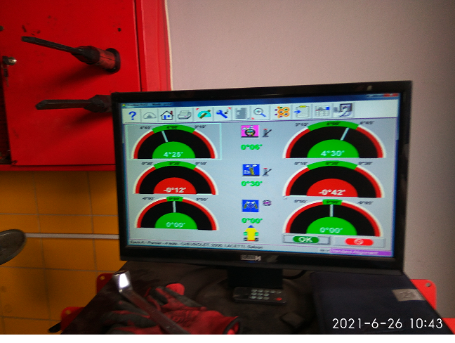

Trochę masz za daleko , ale zapraszam do Lublina . Jestem po wymianie tylnej belki ze wszystkimi związanymi z nią "przyjemnościami " . :D Reguluje się jak najbardziej na śrubach mimośrodowych ( to te śruby z posta wyżej) . Śruba jest zespolona fabrycznie z podkładką . To właśnie ta podkładka jest odpowiedzialna za ustawienie zbieżności , bo do belki są zgrzane dwie blaszki w kształcie litery "U", po któryh porusza się owa podkładka . Jeżeli śruby są zapieczone tak jak u mnie , to żaden mechanik tego nie ruszy. Palnik w rękę i trzeba grzać. Na podkładkach i blaszkach są odpowiednio nacięte kreski , które są pomocne przy ustawieniu zbieżności. Kąta pochylenie u nas się nie ustawia.

Tak wygląda u mnie , po wymianie belki.
