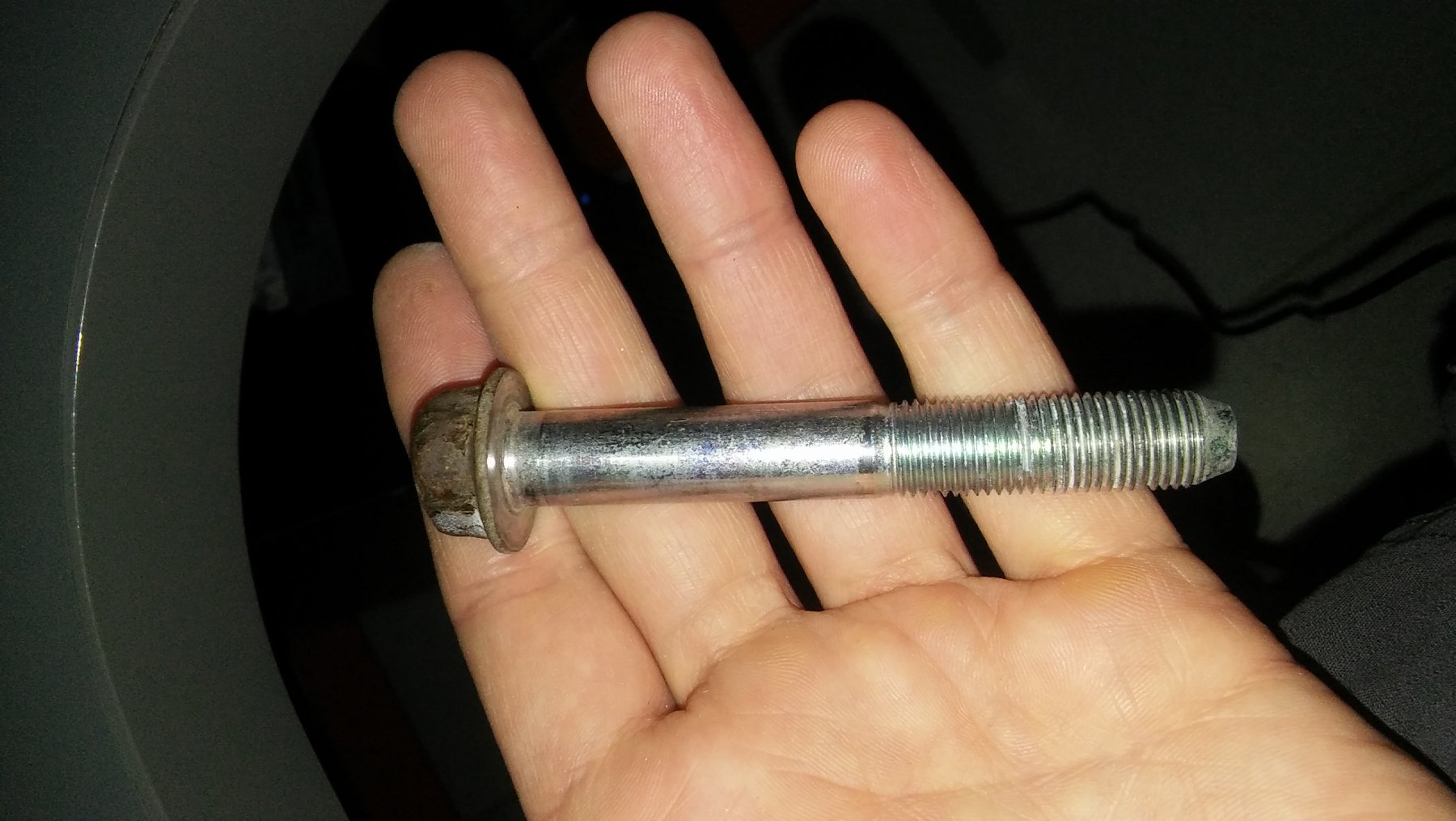

Uderzenie od spodu w drążek wspornik sanek i wygięta śruba.
Panowie czy ten drążek wspornik sanek jest tylko zabezpieczeniem w przypadku wypadku? Czy ma jakieś inny cel bycia zamontownym w aucie? Pytam bo wlnąłem w beton wjeżdżając na droge z płyt z nie utwardzonej i niestety stało się to odrazu po zmianie opon na zimowe, nie wiem jak takie małe opony producent przewidzial 155/80/13.

Re: Uderzenie od spodu w drążek wspornik sanek sruba wygięta

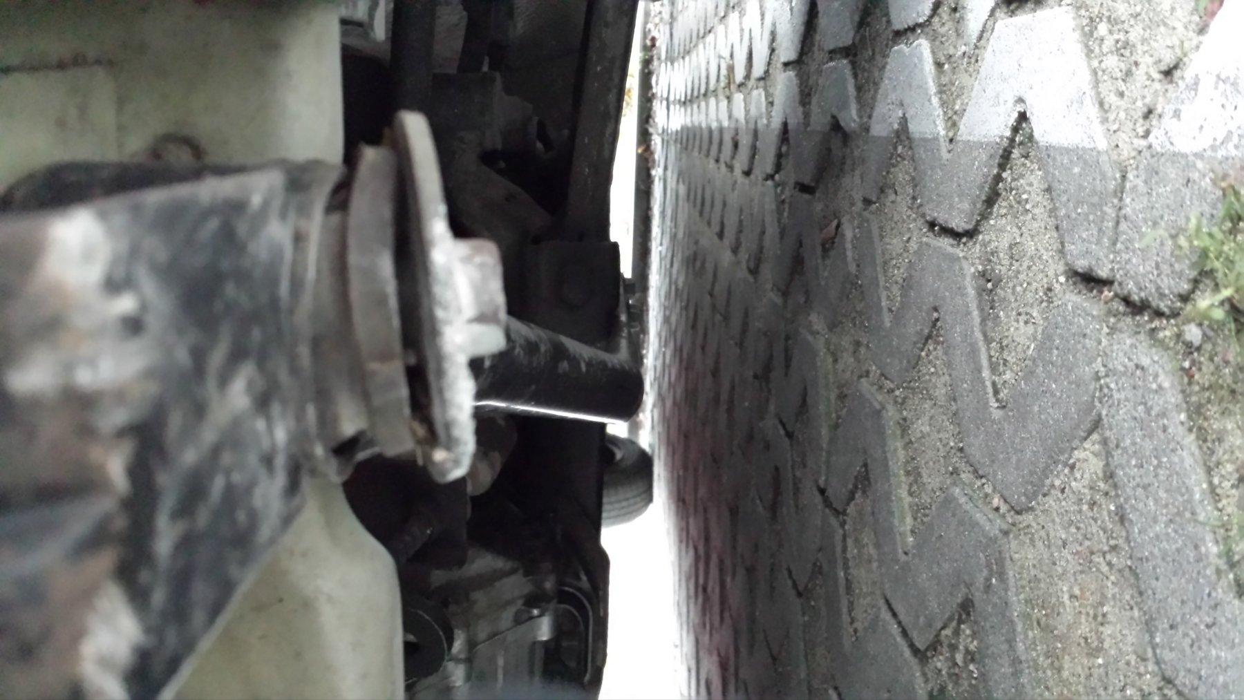

Sory za te zdjęcia poobracane ale przed dodawaniem były normalne. Ale to jak niby miałby stabilizować przedni pas? Przecież przedni pas jest na stałe do podłużnic zamontowany a te drążki czy wsporniki są jakby takim wzmocnieniem konstrukcji w razie wypadku tak mi się wydaje jak żle myślę proszę mnie poprawić.
Przyjrzyj się jak jest mocowany przedni pas do podłużnic i weź pod uwagę że na jego dolnej części opierają się chłodnice.
Jeśli dół nie byłby dodatkowo mocowany to by wpadał w wibracje.

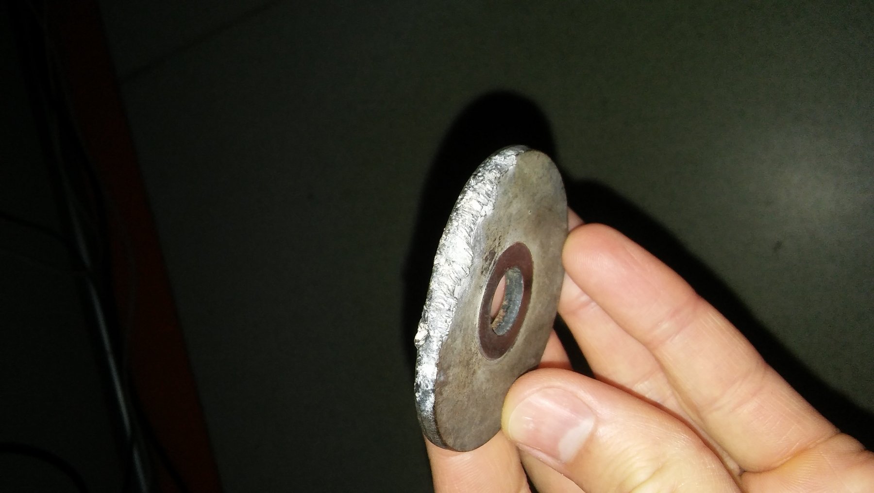

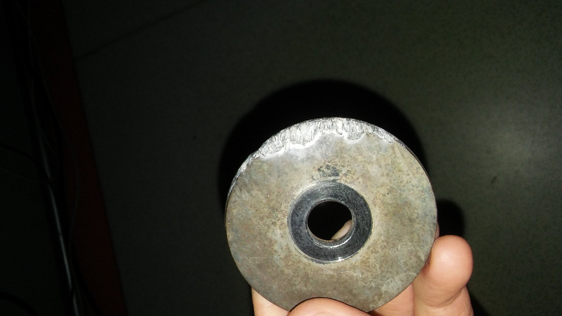

Tylko gdzie taka śrubę dostane? Ona ma taką dużą podkładkę zintegrowaną z łbem.
Podkładka to nie problem bo możesz dać zwykłą o podobnej średnicy, bardziej mnie zastanawia rozmiar gwintu bo teraz nie pamiętam jaki tam był.
A jak myślisz jak ją wykręcę to będę mógł tak jechać? Mam nadzieje że to tylko ta śruba się wygięła bo tak na oko to nie widać żeby pas ucierpiał. A taka nie duża ta dziura była w życiu się nie spodziewałem takiego uderzenia, normalnie wyleciałem z auta i myślałem że zderzak przedni się połamał taki huk był. Jeszcze może być problem żeby ją wykręcić jak jest tak wygięta.
https://allegro.pl/oferta/drazek-wsporn ... 8322516218
Tu zestaw 2 sztuk i są śruby na zdjęciach to widać że podkładki są jednak osobno. No ale nie będę kupował 2 sztuk wsporników dla śrub chociaż kto wie może i ten wspornik przydało by się wymienić bo lekko mógł zmienić swój kształt.

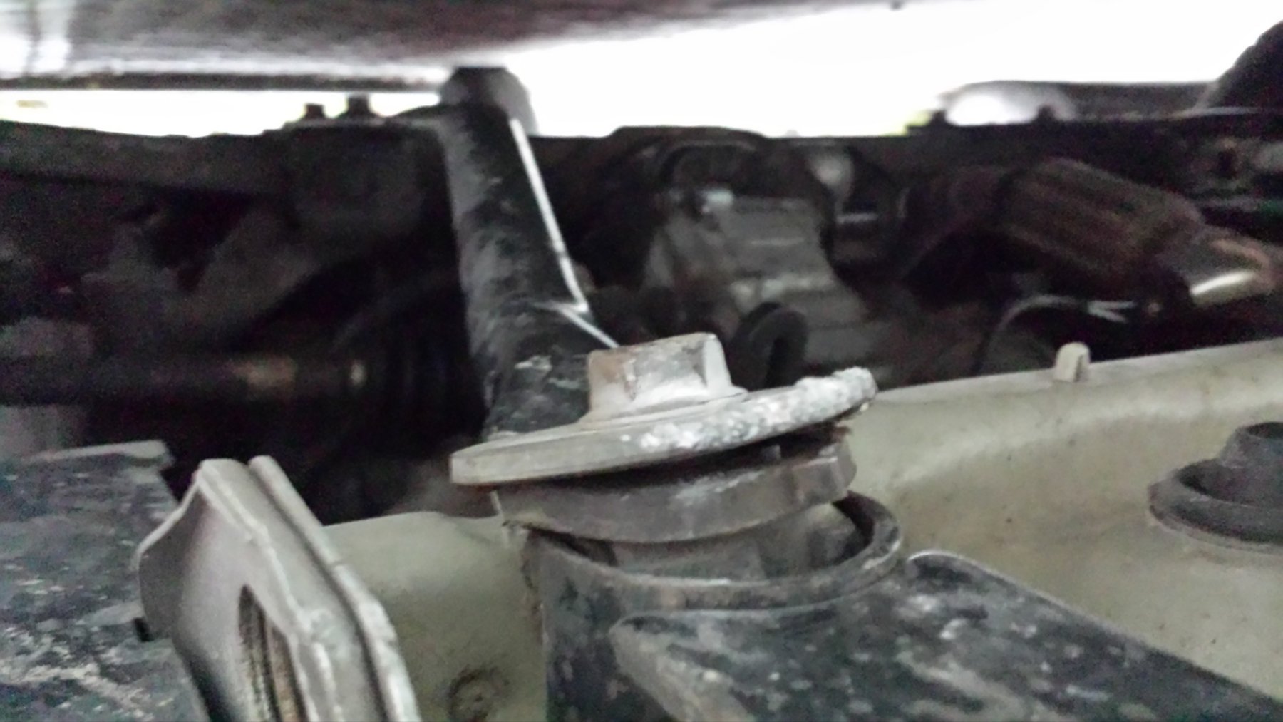

Ja obstawiam że zgięła się sama sruba w miejscu styku wspornika z przednim pasem.
Nie mogę nigdzie znaleźć co to dokładnie za śruba a nie uśmiecha mi się wykręcać u siebie.
Ogólnie ciesz się że sanki nie oberwały bo odkręcenie ich czterech śrub od podwozia to katorga.

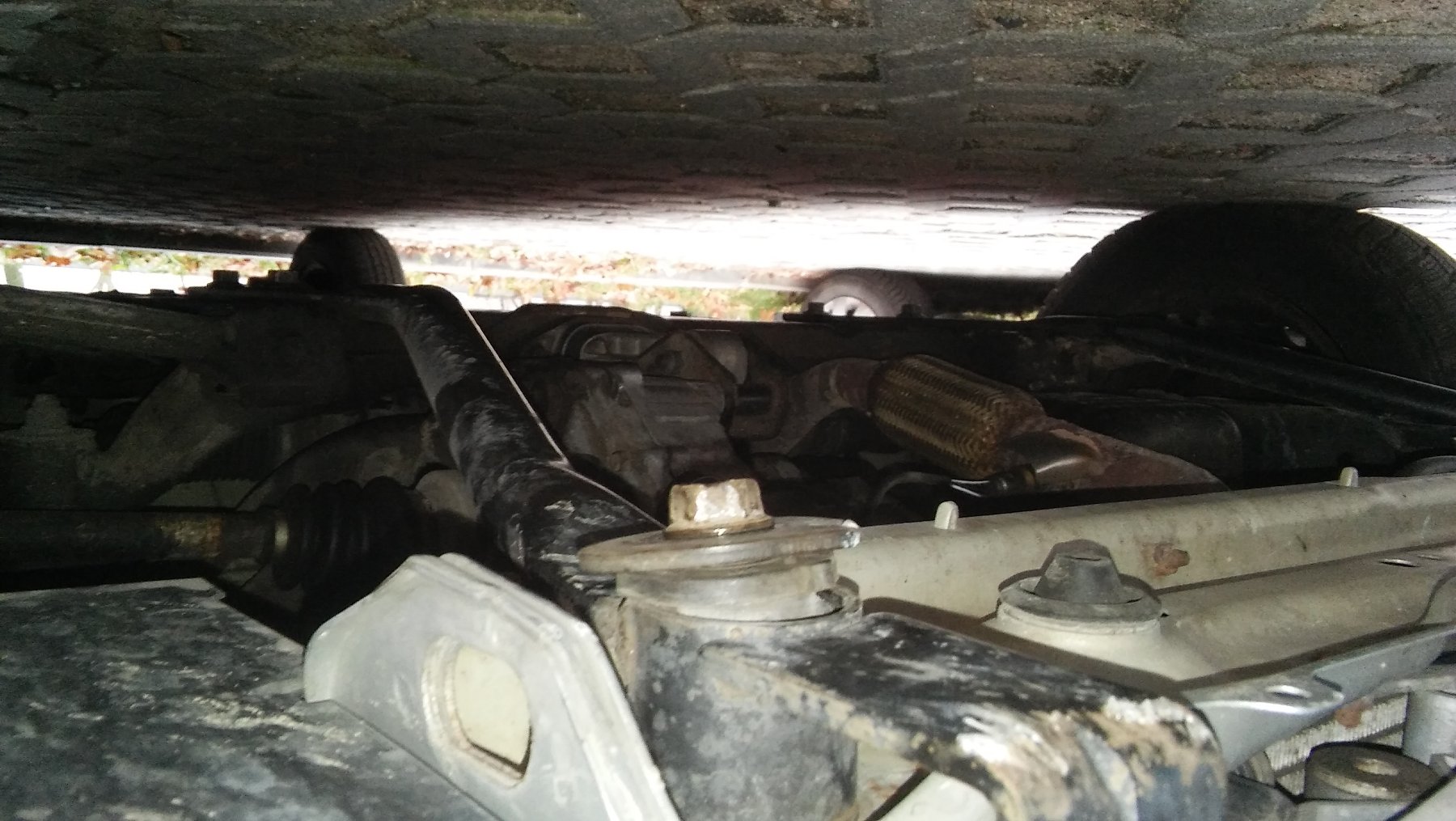

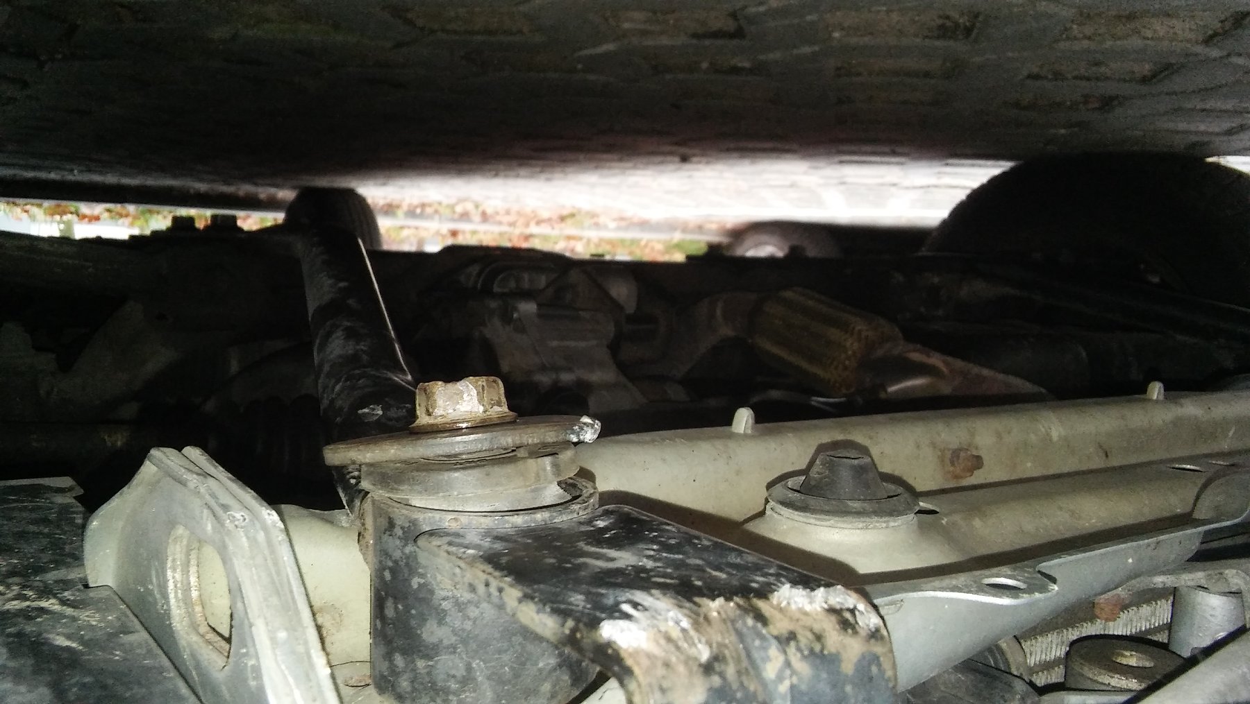

No to już sobie wykręciłem tą śrubę i niestety śruba dobra, lekko skrzywione gniazdo tam gdzie wkręca się śrubę czyli ten pas czy jak go zwał . Więc chyba skręcać i po temacie. Chyba ze macie jakiś pomysł na wyprostowanie. Może wkręcić śrube i stuknąć ale czy to napewno dobry pomysł. Może lepiej zostawić, podkładke dam odwrotnie to będzie wygięta w drugą strone.
Można by spróbować przykręcić wspornik z powrotem do pasa a odkręci go od sanek i pociągnąć w dół, możliwe że wtedy gniazdo się naprostuje.
Tylko z wyczuciem żeby tego wspornika nie zgiąć.

Czyli, że odwrotnie montować, tj najpierw centralnie a potem znowu spiąć z sankami?bubu1769 pisze: 1 gru 2019, o 11:16 Można by spróbować przykręcić wspornik z powrotem do pasa a odkręci go od sanek i pociągnąć w dół, możliwe że wtedy gniazdo się naprostuje.
No tylko oby nie "ulepszyć inaczej" bo wtedy już zakup nowego wspornika chyba tylko.
Wspornik przykręcić tylko do pasa i użyć go jako dwigni do naprostowania gniazda.
Dla tego też zaznaczyłem żeby to robić z wyczuciem.

Re: Uderzenie od spodu w drążek wspornik sanek i wygięta śruba.

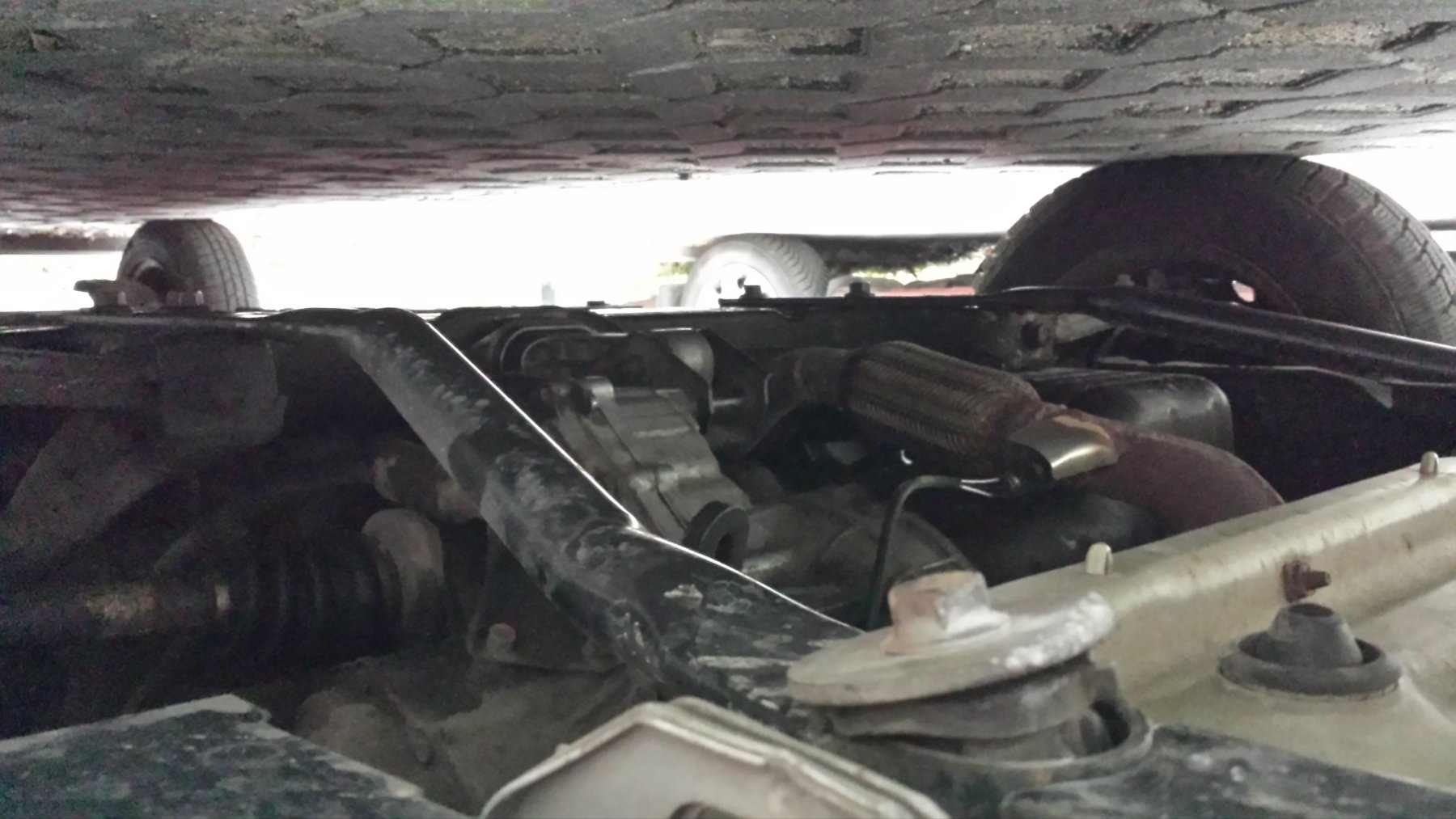

Po wkręceniu śruby wyszło to tak.
Myśle i mam nadzieje że takie wygięcie nie będzie miało znaczenia w prowadzeniu i wogóle, bo chyba nie jest tak żle jak bezproblemu udało się wkręcić i wykręcić śrubę.
Ciekawe czy bez kanału uda się wyprostować za pomocą dzwigni.
Na prowadzenie to nie będzie miało wpływu.
Bez kanału raczej tego nie naciagniesz.
