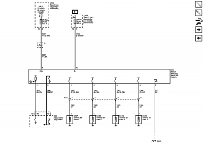

Cześć,
Mam auto u mechanika, ponieważ miałem problem z uruchamieniem auta na zimnym silniku.
Diagnoza -> Awaria przekaznika świec żarowych.
Mechanik nie umie znaleść schematu przekaźników świec żarowych, stąd moje pytanie ->
Ma ktoś może taki schemat jak to rozgryść?
Potrzebowałbym to na tzwn ASAP.
Dzięki z góry!

Z tego co dzwoniliśmy, to potrzebuje schemat przekaźnika, bo zdiagnozował ten problem i wie gdzie się znajduje
Re: Schemat przekaznika świec żarowych.

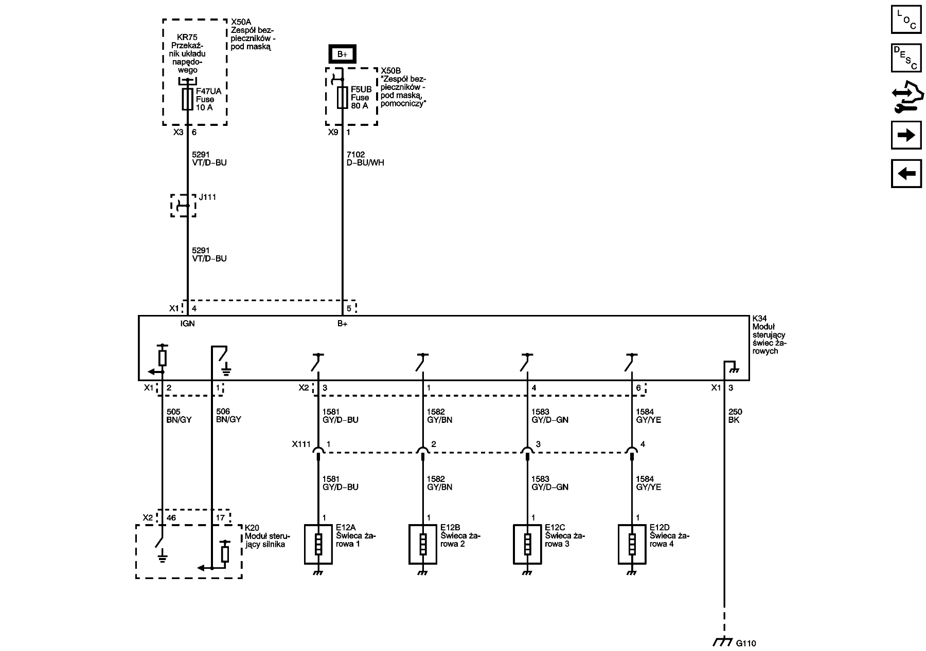

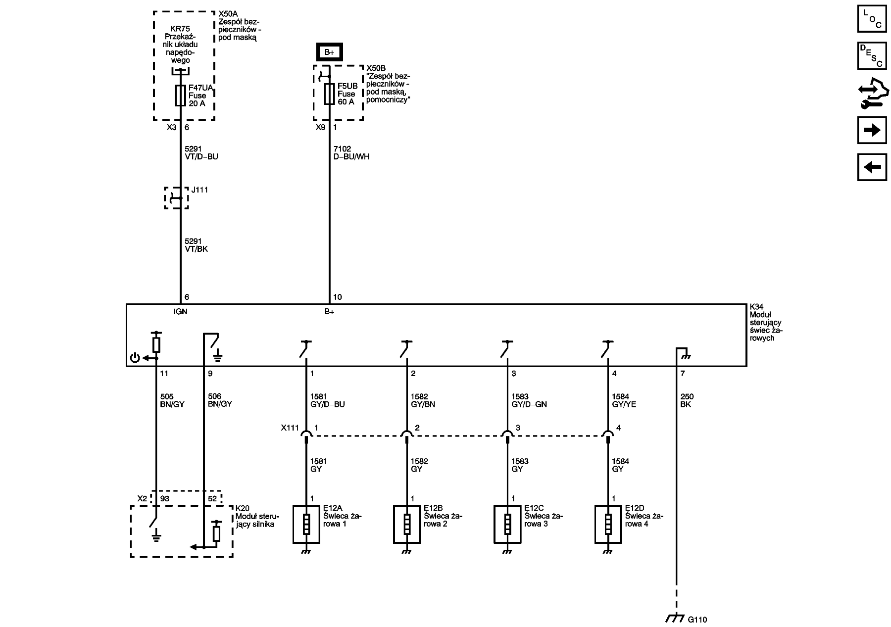

Mam tylko takie schematy:
Sterownik świec żarowych 2.0L LLW Diesel Sterownik świec żarowych 2.0L LNP lub 2.2L LNQ Diesel

Ok, dzieki wielkie!
Przekazałem to dalej do mechanika!
Myślisz, że zatrybią do silnika 2.0 163 km ?

Ten silnik ma kod LNPDawid92 pisze: 6 gru 2019, o 14:10 Ok, dzieki wielkie!
