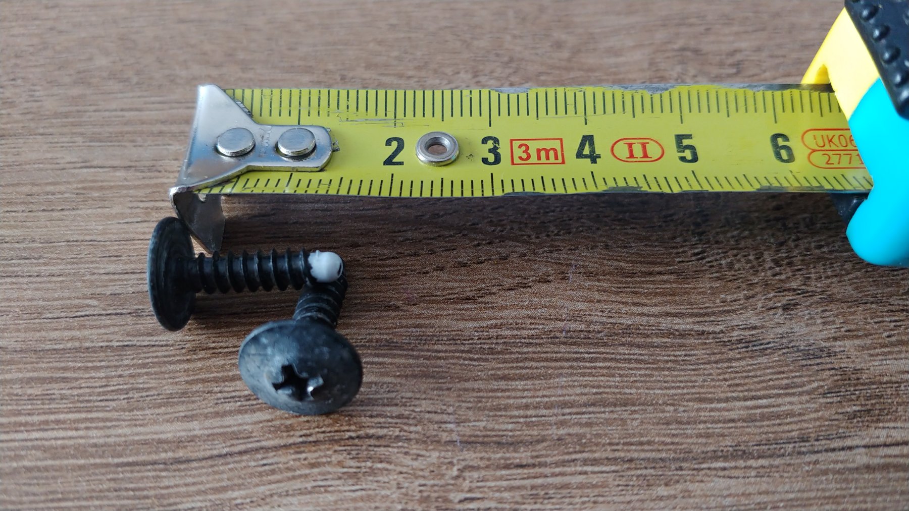

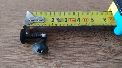

Jeszcze jedno zapytanie w temacie z mojej strony. Niewątpliwie do zamocowania koszyków lamp halogenowych do zderzaka będę potrzebował jakiś wkrętów. Czy może ktoś dysponuje przynajmniej przybliżoną wiedzą jakie to wkręty będą potrzebne ?

szczuplin
Posty: 2346
Imię: Szczuplin
Samochód: Cruze, Aveo T300
LPG: STAG4 Q-Box+
Lokalizacja: Wałbrzych
Re: [Cruze MY2013] dokładka halogenów przednich
Post autor: szczuplin »
Takie o. Ok. 15mm

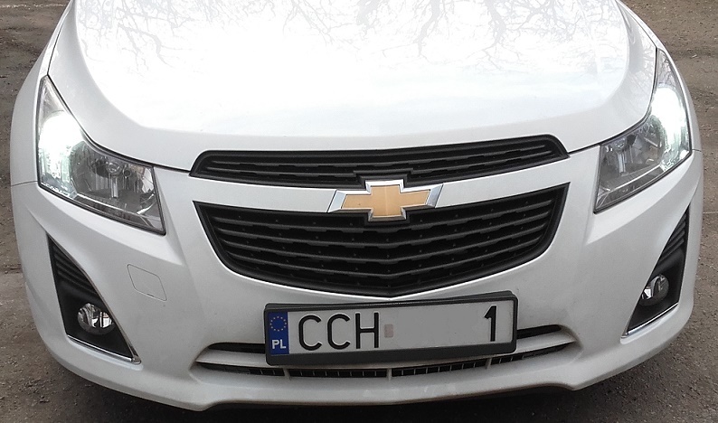

Trochę to trwało ale w końcu się stało...
Zdjęcie zderzaka jednak było najlepszą opcją. Trzeba było użyć lekkiej perswazji z dopasowaniem lamp i nie sądzę aby się to udało bez ściągnięcia zderzaka.
Ale 15 minut jak ktoś wcześniej pisał to zdecydowanie nie realne .... chyba że z wyrwaniem zaczepów to wówczas może się udać.
