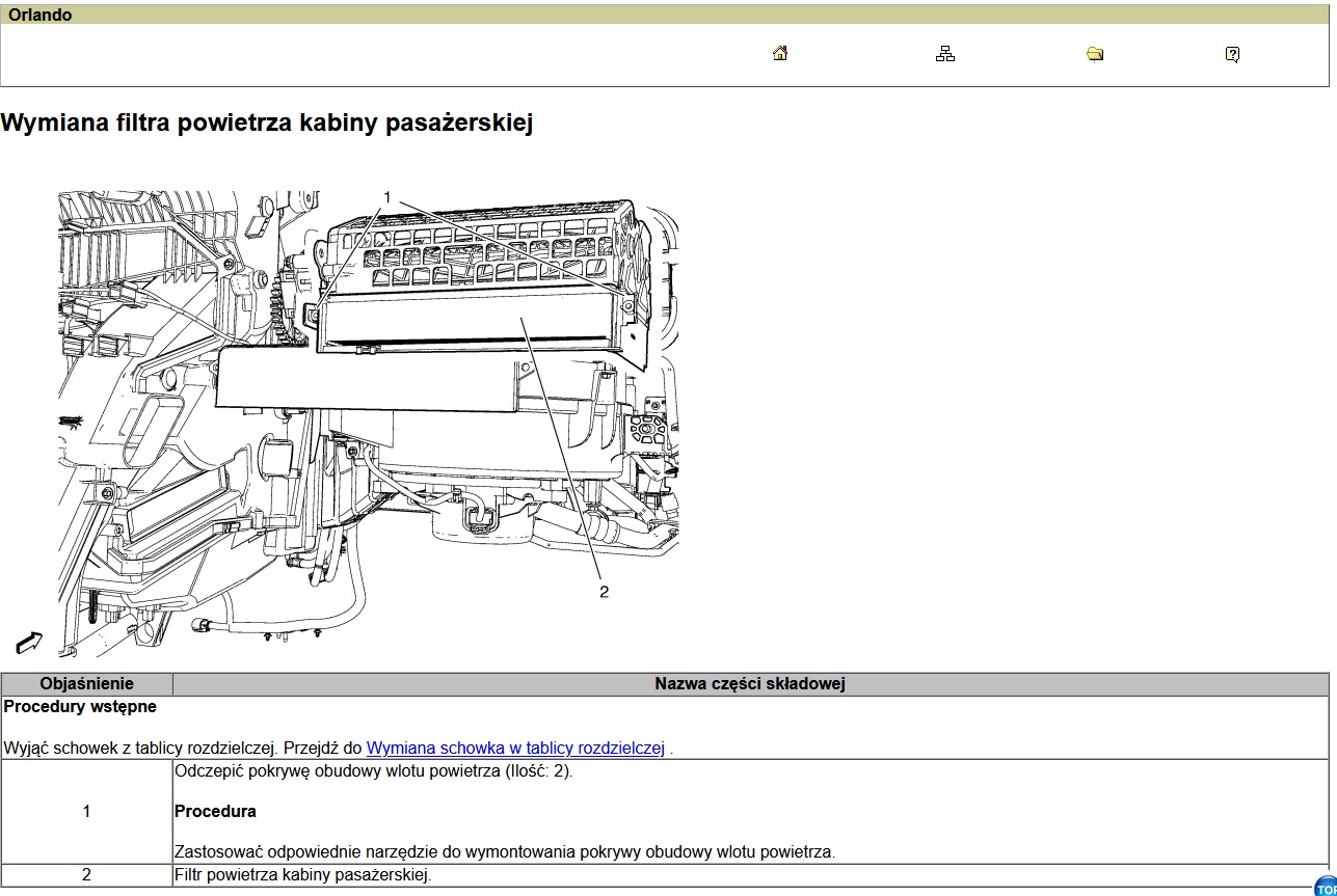

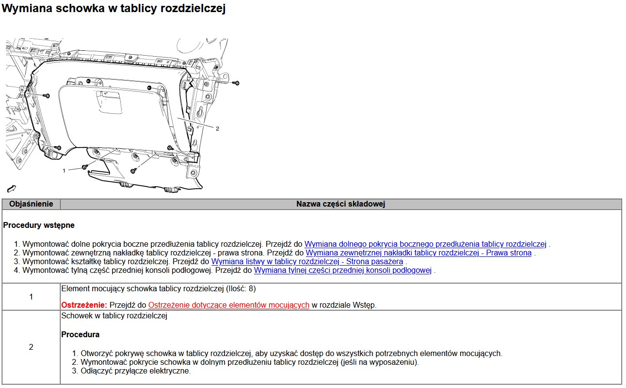

Czy ktoś z użytkowników robił samemu ? Dzisiaj się za to zabrałem i żeby się dostać do niego to prawie pół auta rozmontowałem. Niestety postępowałem wg. TIS, czy jest jakiś prostszy sposób ?
Niestety zdjęć nie robiłem bo mnie szlag trafił. W lacetti to praktycznie 5 śrub i schowek zdjęty, a tutaj to chyba 15 śrub jak nie więcej, demontaż środkowej konsoli wraz z nawiewem, demontaż praktycznie środkowego tunelu i jeszcze ozdobna listwa nad schowkiem, nie wspomnę o progach i plastikach przy nogach. :H {:/ Jedynie ta operacja na plus, że wiem jak zdjąć tą ozdobną listwę. Jest przykręcona pod środkową konsolą :D) No i jak składałem to została tradycyjnie jedna śrubka, nie wiem gdzie nie wkręciłem, zostanie na przyszłość. W lacettim też tak miałem, śrubka została, a auto niejednokrotnie rozkręcane w tych miejscach i nigdy nie mogłem znaleźć miejsca dla niej :)

Wyciăgnij schowek, a za nim jest obudowa od filtra na zatrzaski.
Po otwarciu schowka z prawej jego strony zobaczysz amortyzator. Trzeba go rozpiąć. Potem boczne ścianki schowka scisnąć do siebie aż wyskoczy z zabezpieczenia. Potem tylko wyjąć z zawiasów.

Andrzej coś ty tam nawyczyniał :ocochodzi: . Schowek wyciąga sie w 30sekund , a za nim jest wejście do filtra którego wymiana to może minuta.

Ja w TIS zaglądam tylko gdy mi potrzebny schemat elektryczny. Reszta wszystko przez szukajka forum, yuotube, google. Z reguły po 10 minutach wiem już co zrobić. Nie wierzę, że TIS dla wymiany filtra kabinowego każe rozbierać deskę.
Re: Wymiana filtra kabinowego
Faktycznie TIS nakierowuje do demolki :H :ocochodzi: :rotfl:
Linkuje do pełnego demontażu schowka a to wystarczy tylko tą uchylną część wyciągnąć. :D)
