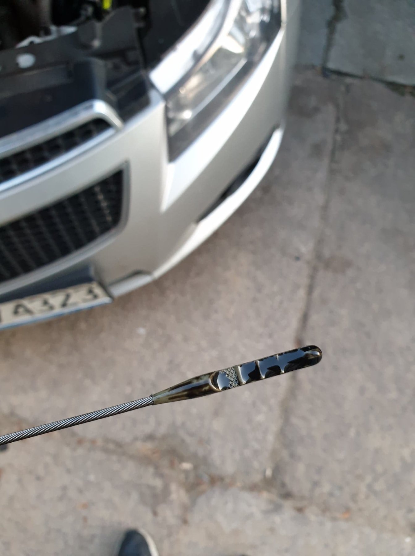

Dolałem oleju. Wskaźnik poziomu jest bliski MAX, a błąd wciąż się pojawia
Re: Błąd code 79
ma być 1-2mm ponad max

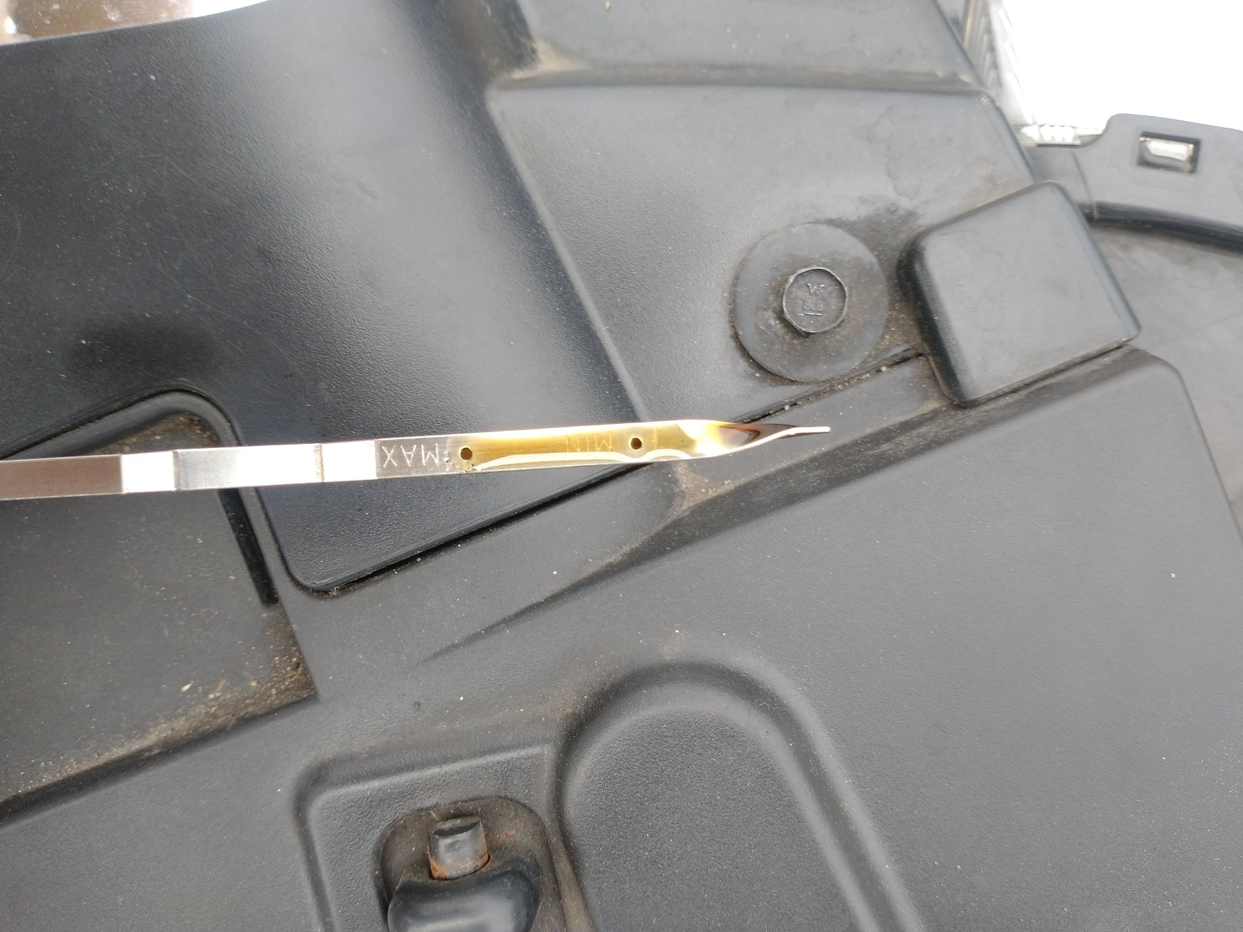

Mam taki poziom oleju i błąd 79 dalej wyskakuje
Re: Błąd code 79
dwie opcje:
1. 5 mm wyżej od MAX
2, Wymiana czujnika poziomu oleju w misce
