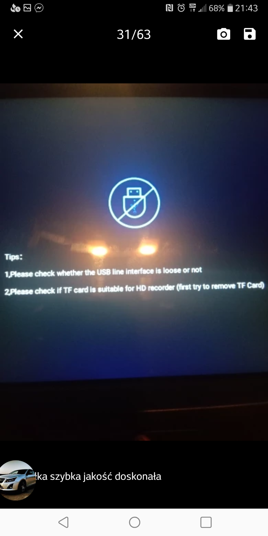

Na początku sądziłem, że to może problem z kartą pamięci. Kupiłem więc nową Kingstona w X-komie (mam pewność że oryginał).
Dostałem co prawda zwrot od chińczyka ale drąże temat.
Może za długi kabel jest USB...

Może być jeszcze ze aplikacja się wysypuje. Muszę poszukać alternatywny program do tej chińskiej kamery.
Czytając komentarze na Ali widzę, że ludzie mieli też problem z tym urządzeniem - ja miałem ten komunikat z poprzednią kartą SD

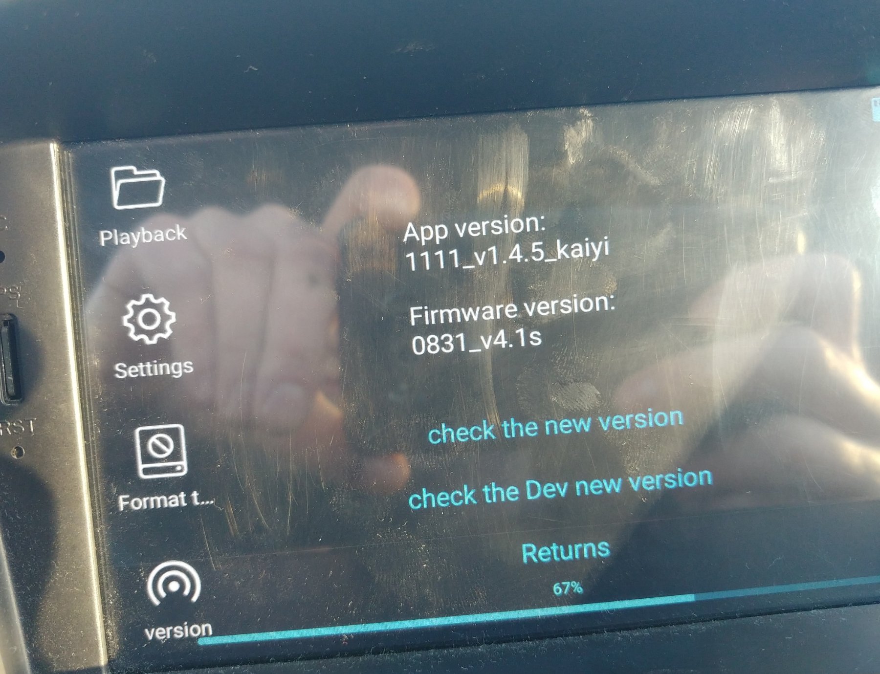

autor: szczuplin » 18 sty 2020, o 11:03
Sprawdziłem - jak aplikacja jest aktywna/włączona to nagrywa. Jak się wysypuje a robi to dość regularnie nic nie nagrywa.
Wczoraj zrobiłem kolejna aktualizacje tej apki. Zobaczymy na dniach jaki efekt będzie.
Posty: 15496 Rejestracja: 10 paź 2013, o 22:04
Post
autor: wszim » 18 sty 2020, o 12:21
A co jest w settings?
