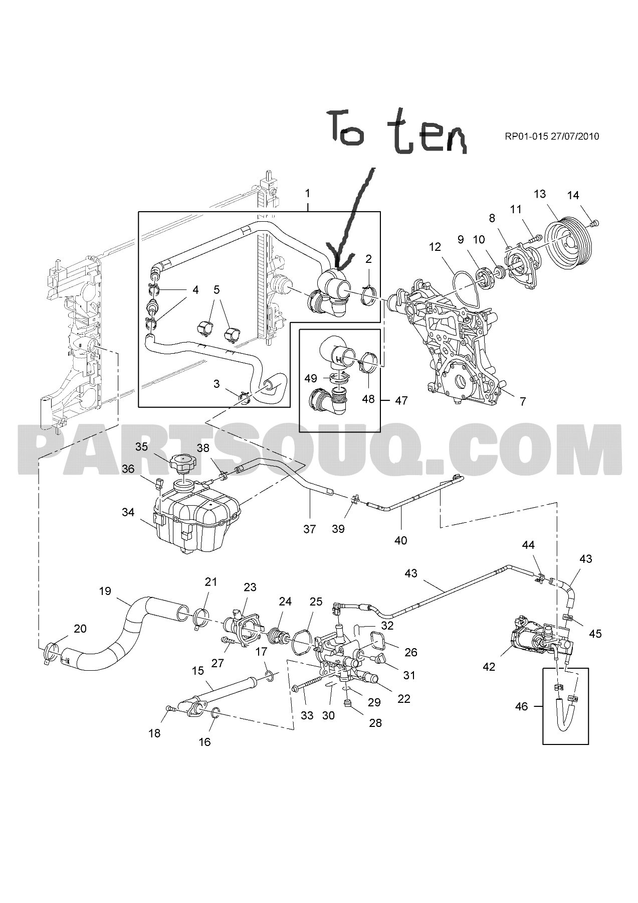

Witam, czy ktoś posiada nr. katalogowe węży układu chłodzenia? A może ktoś ma rysunek całego układu z cruze? Szukałem ale nic konkretnego nie znalazłem, a mam chyba jeden wąż przegryziony bo widzę że jest jakiś nadgryziony czy coś w tym stylu i po mału się tam skrapla. Chodzi mi o wąż co idzie od pompy wody, jest on taki krótki zakrzywiony w dwóch miejscach podłączony do plastikowego kolanka w chłodnicy. Od góry go widać jak się maskę podniesie...

Tu patrzyłeś? Wpisz Vin i szukaj https://partsouq.com/

Już skorzystałem, chodzi mi o ten wąż. Zaznaczyłem go na zdjęciu. Cieknie na tym łączeniu z tym plastikowym kolankiem...

Wyślij to co aso, powinieneś mieć numer w menu po lewo rysunku, na niebiesko. Części mają na rysunku numer i jego odpowiednik w tabeli wskaże numer gm
