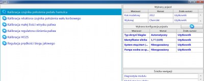

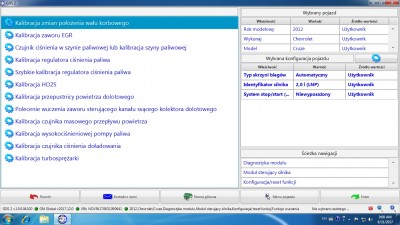

autor: kochar
Nie wiem co ty chcesz programować ale chyba daremny trud bo nawet w gds2 nic takiego nie ma dla twojego silnika.
CRUZE 1,7 LUD
CRUZE 1,7 LUD
A np. w Cruze 2,0 LNP jest kalibracja turbosprężarki i czujnika doładowania.
CRUZE 2,0 LNP
CRUZE 2,0 LNP

No to dziwne. To z kąd ten błąd nie przyuczony zawór turbo, jak to przyuczyc. Każdą inna gruszkę(nową) jak zamontuje to trza będzie kalibrowac. Chyba zostanie tylko serwis Aso. Na screenie widzę że system start stop nie wyposażony a u mnie jest, skrzynia automat a u mnie manual 6 biegowa. Może VIN (na priv) podać jak ktoś ma dostęp do porządnych programów aby sprawdzić.

autor: kochar
:witam:
Re: Sztanga gruszki turbiny.
: 10 maja 2020, o 09:20
autor: PanManiek
Kochar dziękuję za potwierdzenie. Czy taki program jak masz ty to posiada Aso czy oni przez co innego mielą auto. Czyli wychodzi na to że nie kalibruje się tej gruszki i tylko trzeba ją wymienić? Albo olać ten błąd i tak jeździć. Tylko ta kontrolka denerwuje. Zostaje tylko zadzwonić do ASO w Świdnicy i może coś powiedzą.
